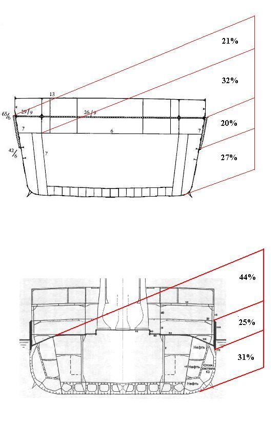

I jeszcze jedno - Scharnhorst ma immunity zone, tak jak każdy okręt opancerzony. Jest to wartość teoretyczna możliwa do obliczenia (czy raczej oszacowania). Tyle tylko że Niemcy jej nie używali i nie szacowali.
Tak sobie pomyślałem że słowa słowami a warto zerknąć na sprawę w formie graficznej. Rysunki odpowiadają kątowi upadku 25 stopni, czyli odpowiednio jakieś 23-25km dla Alaski lub Scharnhorsta, w najszerszym miejscu kadłuba
