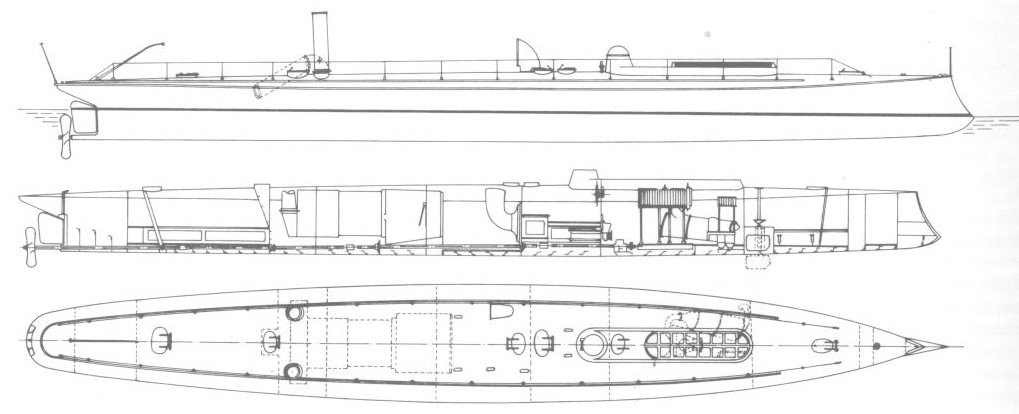

Ttorpedowce wojny chilijsko-peruwiańskiej
Okręty Wojenne do 1905 roku
Posty: 7659

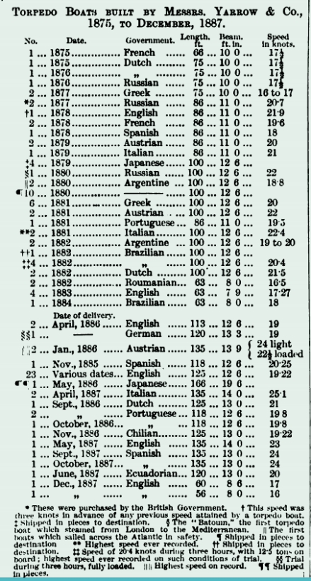

Re: Ttorpedowce wojny chilijsko-peruwiańskiej

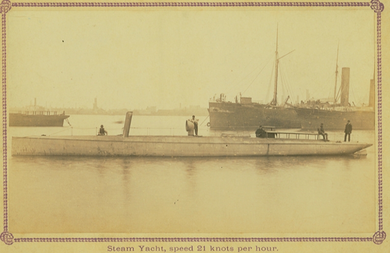

I jeszcze jeden spis Yarrow z 1888 roku
zwraca uwage ze nie podano dla kogo bylo 10TB 100ft (byly dla Chile)
W kazdym trazie pokazano ze byly wyslame w czesciach i zlozone na miejscu.

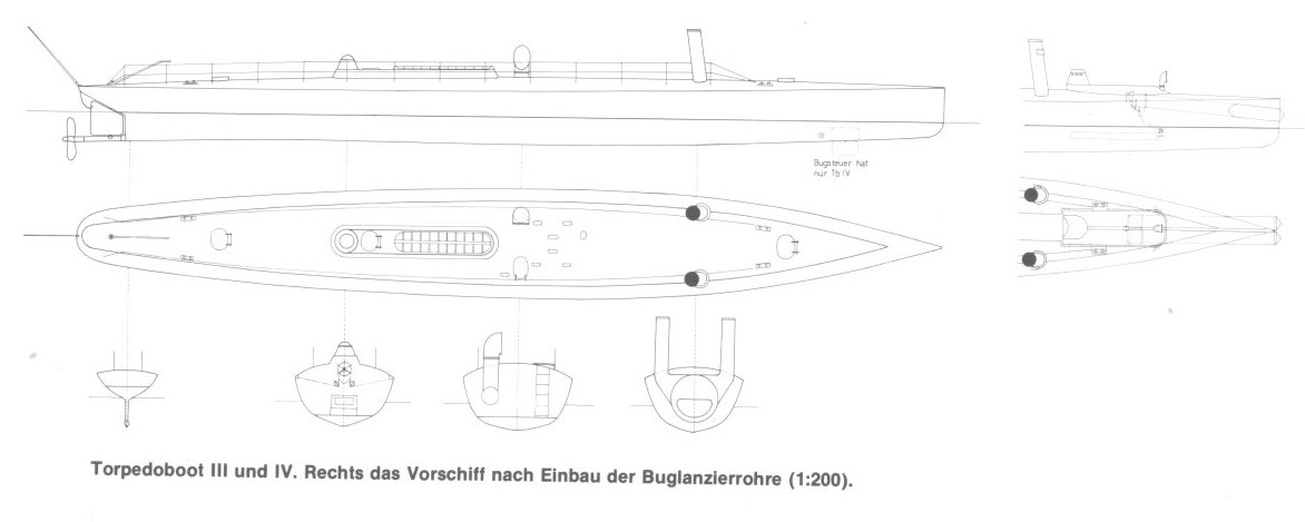

Torpedowce III i IV Austrii /tez 86ft)

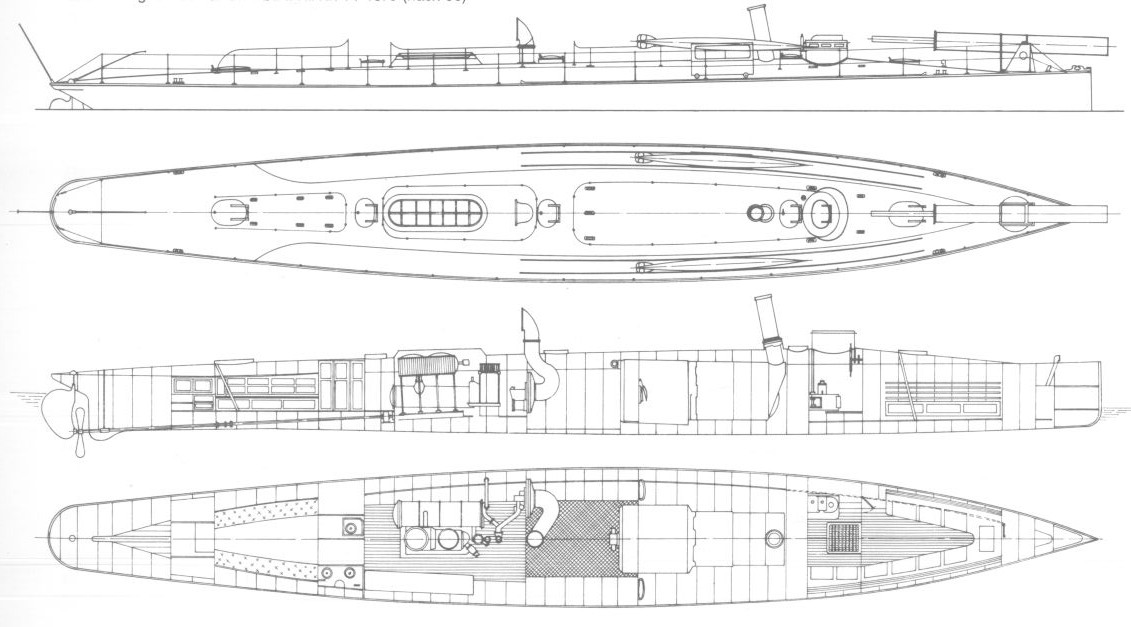

Andrzej, wielkość torpedowców oznaczano różnie (to trochę tak jak z tonażem w przypadku galer). Ale w tym wypadku nie ma to nic do rzeczy.
Idzie bowiem właśnie o długość. Policz sobie. Colo colo był małą jednostką o długości 48 stóp czyli jakieś 14,6 m. Jednostka przedstawiona na rysunku ma długość około 26 metrów. Czyli jakieś 85-86 stóp. Czyli mniej więcej tyle ile miały torpedowce 25-tonowe (Fresia i reszta).
Więc mam takie wrażenie, że ktoś tu się jednak pomylił. To co jest na rysunku, to może być Fresia lub podobny. Ale Colo Colo to nie jest (zakładając, że dane mam prawidłowe). Zdecydowanie jest za duży.
Mam rysunek Fresii autorstwa Stehmana. Drobne różnice (głównie rufa, podwodna część kadłuba) są, ale podobieństwo jest znaczące.

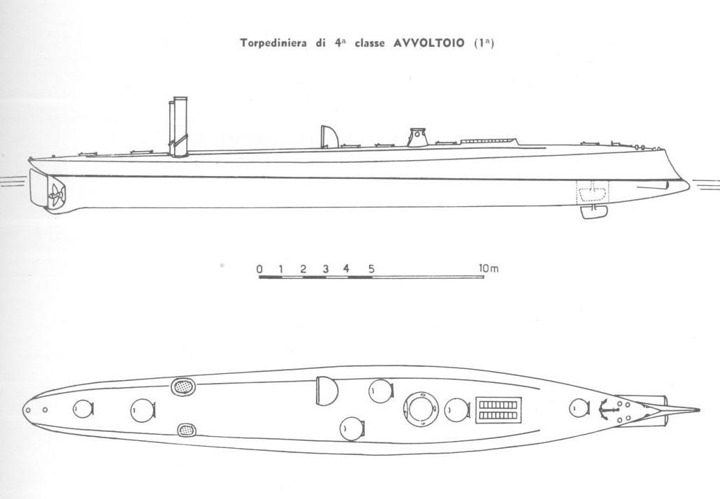

AAVVOLTOIO
Napoleon pisze:Andrzej, wielkość torpedowców oznaczano różnie (to trochę tak jak z tonażem w przypadku galer). Ale w tym wypadku nie ma to nic do rzeczy.
Trzeba byc ambitnym, zeby laczyc torpedowce z galerami.
Nie wiem co mam sobie liczyc?
Ja nie skonczylem. Mam tez inne zajecia.
Trzeba porownac TB Yarrtowa 2giej klasy.
Sadze ze Colocolo mogl miec linie jekiegos yachtu
Yarrow zbudowal tlyko 2 TB 2nd Class dla RN 96 i 97
63ft 7 1/2in x 7ft9in x 3ft6in 12 ton
Colocolo : RN TB 96
L: 14.64 :19.39 = 0.76 - 1.32
B: 2.44 :2.36 = 1.03 - 0.97
H: 2.23 :1.07 (T)
Zakladajac wspolczynnik skali 0.76
mamy 12t * 0.76* 0.76* 0.76 = 5.27
co biorac pod uwage zaokreglania i nie pelne podobienstwo ksztaltow jest OK.
Czyli ColoColo mial okolo 5t wypornosci.

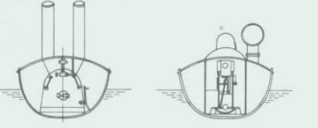

Na rysunku TN II Klasy od Yarrowa
Ostatnio zmieniony 2019-03-27, 21:36 przez AvM, łącznie zmieniany 1 raz.

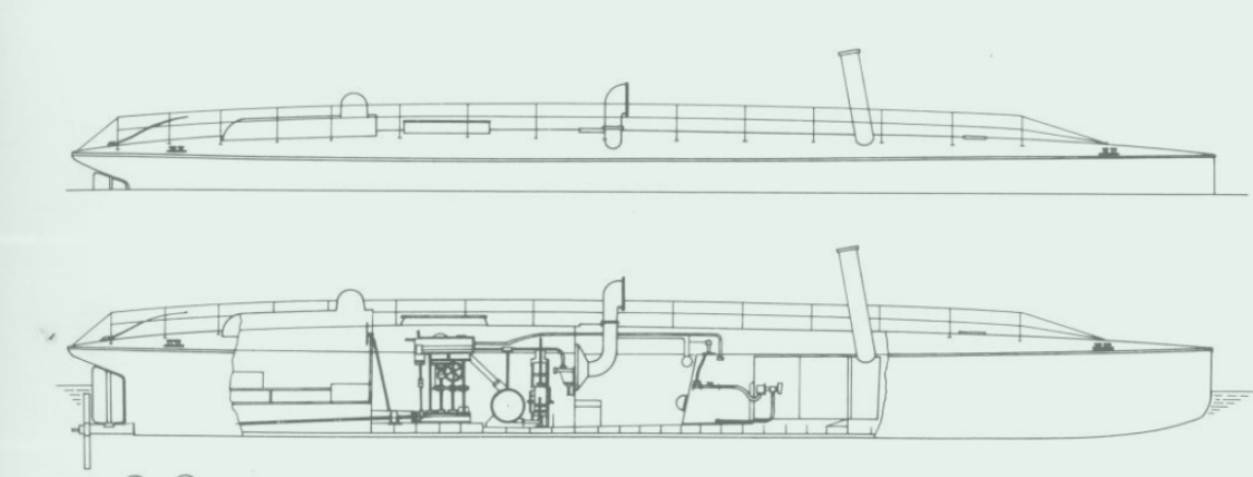

Royal Navy TB. 14
ponosc wedlug niego byly budoowane 85 stopowe torpedowce

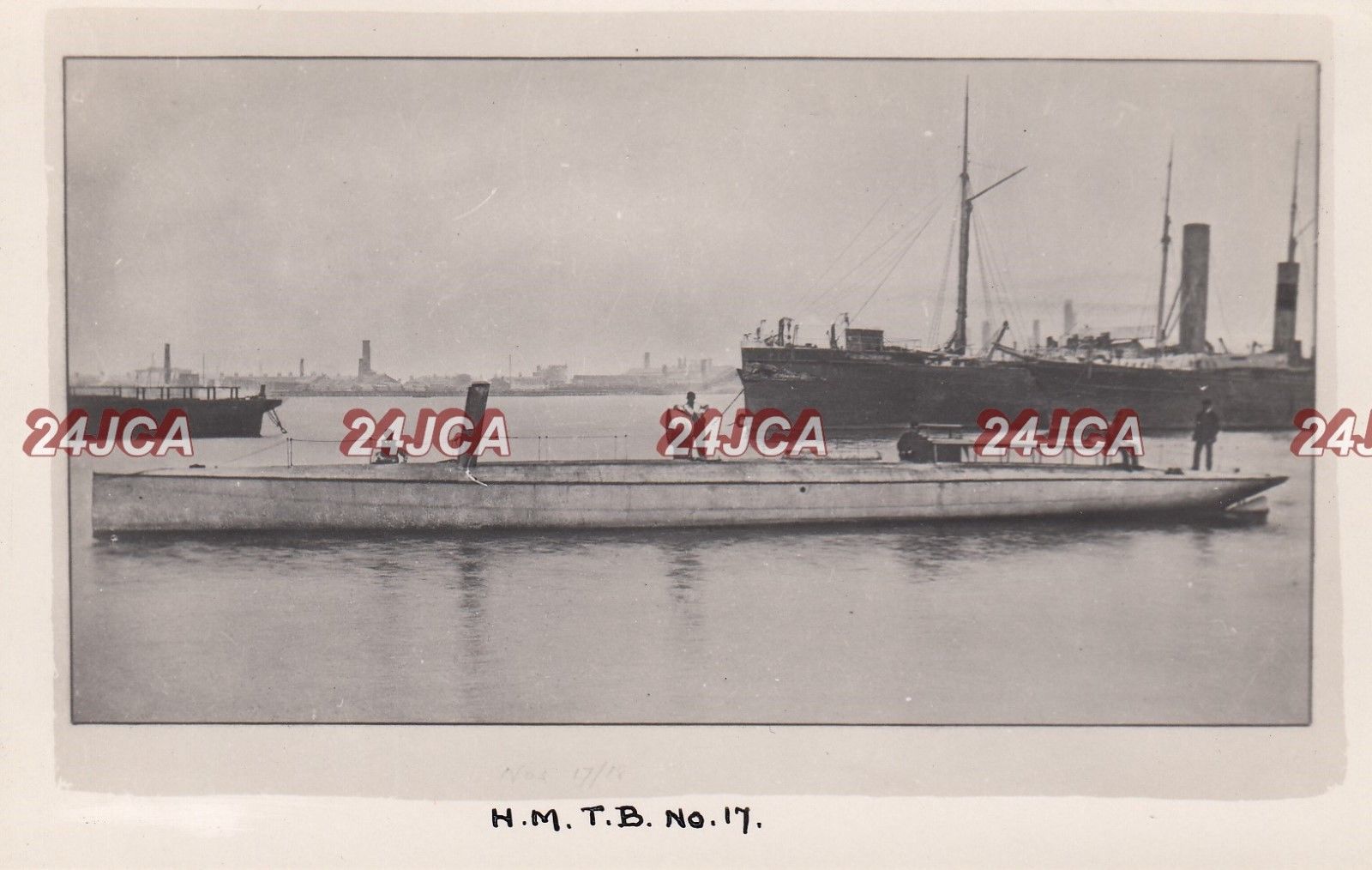

Royal Navy TB 17 & 18
Zamowiomne dla Rosji, ale w zwiazku z wojna przejete przez RN.
Jest kilka zdjec tych jednostek.

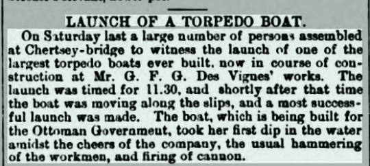

Wg Loyna/infielda
TB21 (I) byl zamowiony u 8.08.1878 u E.H.Newby
Mial 79ft i byl wodowany w 1879
Odbior odmowilo RN 20.08.1879 po nisatysfakcjonujacych wynikach prob
wiecej tam nie ma
Musza poszukac, bo z pamieci wiem ze okret byl zamowiony Des Vignes.
Ciekawostka ze Des Vignes wszedzie nazywal siebie
budowniczym torpedowcow
a czasem nawet
budowniczym torpedowcow dla Royal Navy
Surrey Advertiser - Saturday 22 November 1879
ANNUAL DINNER OF THE CHERTSKY BOWING CLUB.
G. F. G. Des Vignee
then the Chairman gave " The Army, Navy, and Reserve Forces," and coupled with the toast the names of Mr. Des who built torpedo boats for the navy,
PS: tak na marginesie
Lloyd's List - Thursday 17 May 1888
I January 1886 the Turkish Government had given Mr. Des Vignes, a boatbuilder, dee, carrying on business on the Thames, near Chertsey, a contract to build them two torpedo launches at a cost of 11,0001. each
PS: Chodzi o sprawe sadowa, Maudslay mail podzlecoone maszyny i kotle.
Okret dla Turcji, Mimo prawie 10 lat roznicy widac podobienstwa do torpedowca z 1879 roku.
Surrey Advertiser - Saturday 01 May 1886

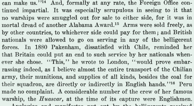

Napoleon pisze:Natomiast w kwestii tej o której się pytam, to wiadomo, że pierwszy Janequeo był budowany dla Włochów i dostarczony wyraźnie wcześniej niż pozostałe torpedowce.
Ja tego nie jestem pewien .
Kiernan, Victor (1955). "Foreign Interests in the War of the Pacific". XXXV (pages 14–36 ed.). Duke University Press: Hispanic American Historical Review.
Mam pdf
I inni . firmy w UK organizowaly sprzedaz broni dla Peru i Chile, omijajac cla, i poslugujac sie obcymi (neutralnymi) panstwami.
We wloskich zrodlach nigdzie nie ma ze byly zamowione 2 torpedowce.
Cos moze byc w archiwach Chile, ale chyba w spraw zagranicznych, i finansow.
Zreszta jak ponizej podano, sa informacje o budowie okretow w UK.
2 okrety zakupione dla Peru !!!!!!!!!!!!!!!!!!

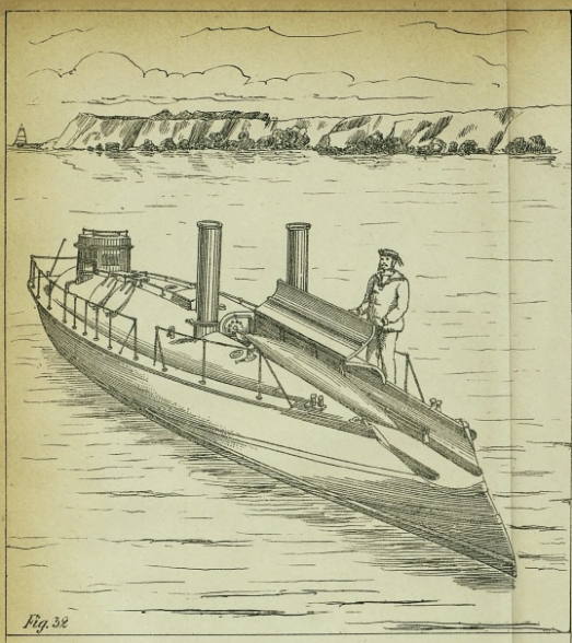

Napoleon pisze:
Ale ten na rysunku już tyle mieć nie będzie - będzie miał więcej.
Czy to może być Fresia?
To juz jakas obeseja z FRESIA
Jurgen rysuje ladne obrazki, ale to jest rokonstrukcja,
na razie nie qwiedomo ja FRESIA wygladala
Poza tym NIKT, NIKT oprocz Fuenzalida nie pisal o tym ze byla nowa zbudowana w 1884 ro0ku.
Ja tylko znalazlem , ze blachy musialy byc wymienione.
Mi sie wydaje ze problem okretow zbudowanych przez Yarrow jest w kwestii ilosci rozwiazany.
