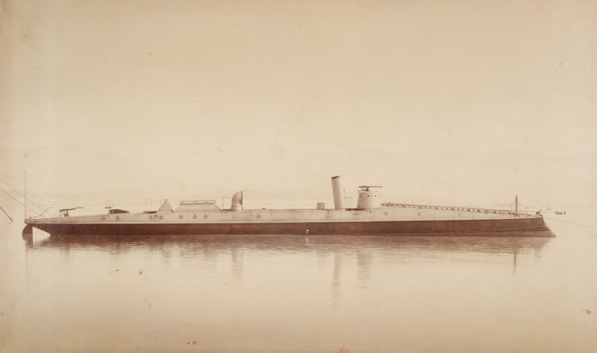

Kolejne portugalskie torpedowce o numerach od 2 do 4. Też konstrukcji Yarrow - podobne do Espadarte (No 1). Wszystkie zbudowane w latach 1885-1886. Wyporność 65 ton, prędkość 19 węzłów. Wymiary: 36,5 x 3,9 x 1 m. Uzbrojenie: 2x37, 2 wt (wbudowane w dziób). Służyły długo - wycofano je dopiero po I wojnie, przy czym No 4 dopiero w 1933 roku!
1886-1920 Torpedeiro No2.jpg (379.38 KiB) Przejrzano 7541 razy

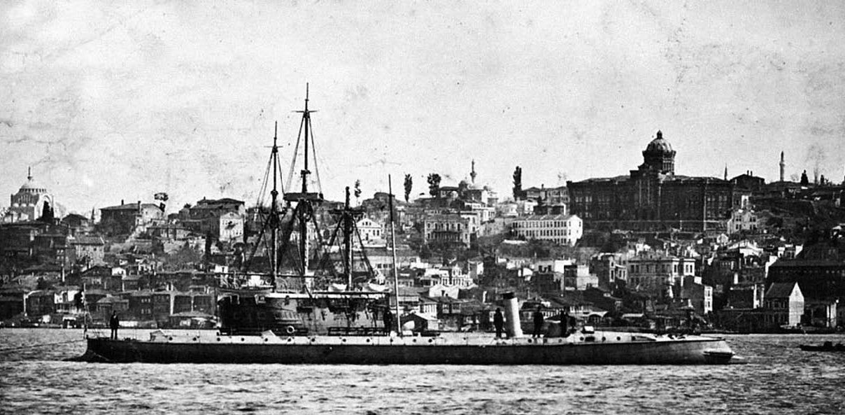

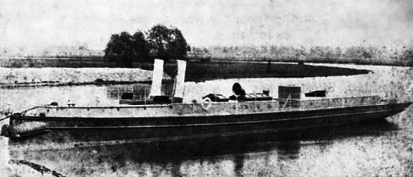

Turecki torpedowiec Timsah. Zbudowany w Wielkiej Brytanii (Des Vignes) jako jacht (pod nazwą Scirocco) w 1885 roku, przebudowany na torpedowiec. Wyporność 30ton, prędkość ok. 17,5 węzła. Wymiary: 28,7 x 3,7 x 1,4 m. Uzbrojenie 2 wt (wbudowane w dziób), doraźnie ew. 1 MG. Okręt został wycofany ze służby na początku XX wieku.
Nie mam lepszego zdjęcia - może ktoś ma?
Timsah (eks jacht Scirocco).jpg (45.46 KiB) Przejrzano 7532 razy

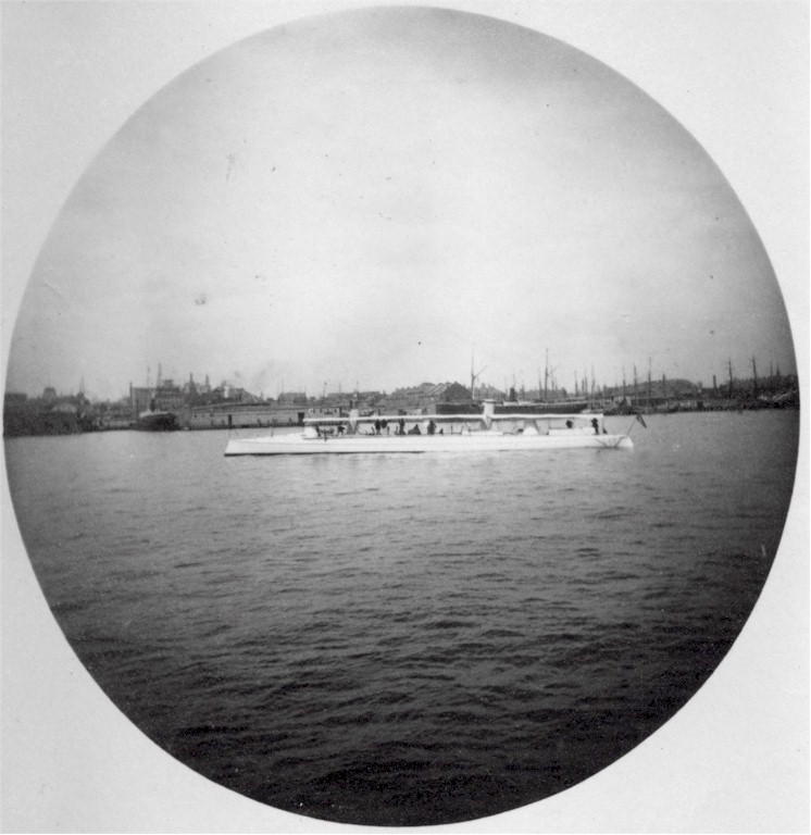

kolejny turecki mały torpedowiec Semsir-i Hucum. Zbudowany we Francji w 1885 roku (w służbie od 1886). Wyporność 16 ton, prędkość 15 węzłów. Wymiary: 19 x 2,3 x 0,8 m. Uzbrojony w 2 wt (zewnętrzne, po obu burtach). Wycofany ze służby w połowie lat 90, choć dopiero w 1909 sprzedany na złom. Wykorzystywany jako torpedowiec pokładowy na pancerniku Hamidiye.

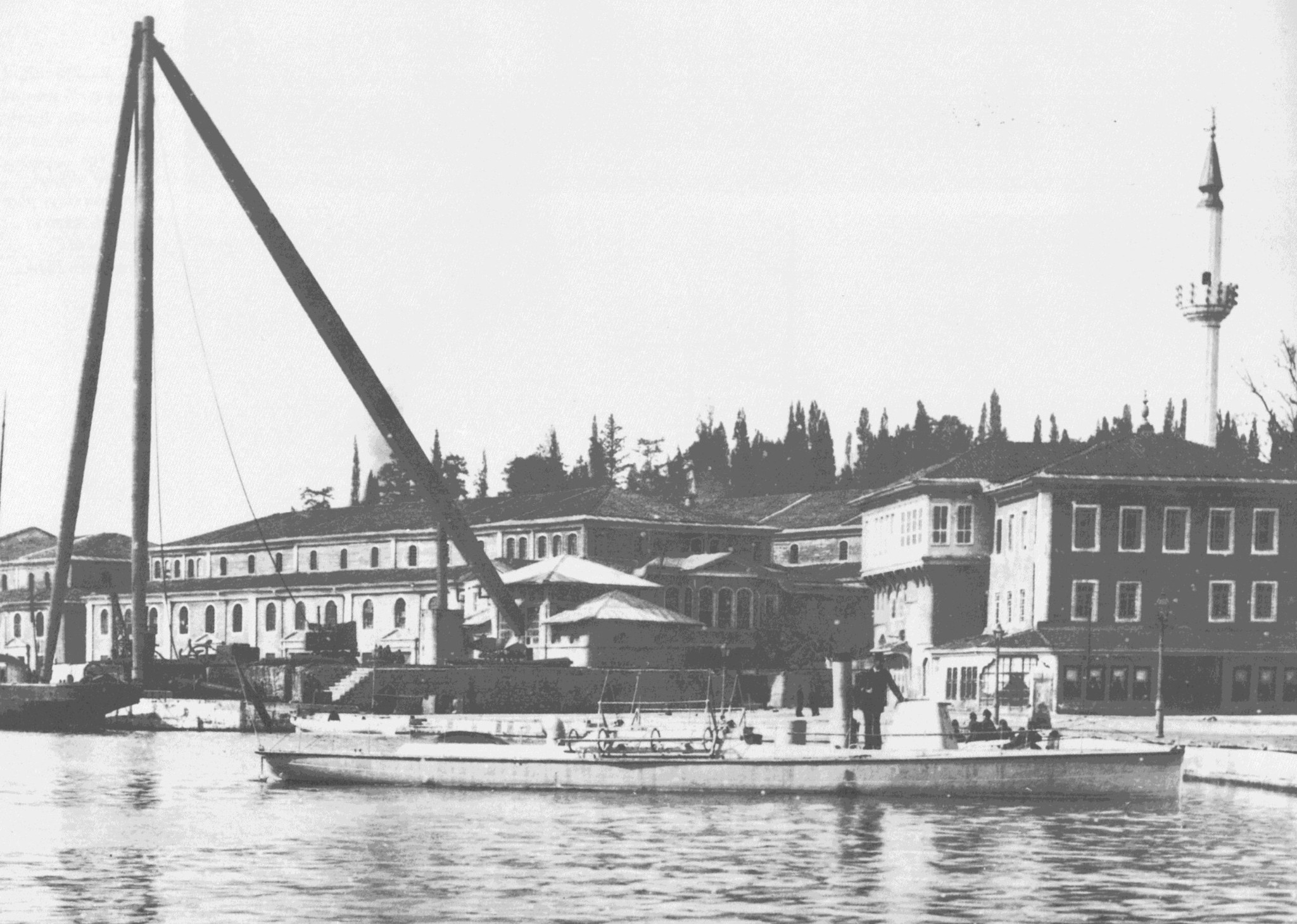

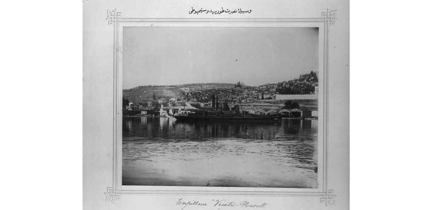

Tureckie torpedowce typu Saika/Gilyom (różne oznaczenia można spotkać) konstrukcji Schichau (w praktyce wersja niemieckiego S 7). W latach 1886-1887 oddano do służby okręty o nazwach: Saika, Gilyom, Tir-i Zafer, Seyf-i Bahri oraz Vesile-i Nusret. Wyporność 85 ton, prędkość ok. 20 węzłów. Wymiary: 37 x 4,8 x 2 m. Uzbrojenie: 2x37 QF, 2 wt. Wszystkie zostały wycofane ze służby jeszcze przed wybuchem wojen bałkańskich.
Co do zdjęć, patrz również powyższe zdjęcie torpedowca Burhaneddin - na drugim planie jest Gilyum.
TB Geliyom.png (470.48 KiB) Przejrzano 7487 razy
TB Vesile-yi Nusret.png (422.02 KiB) Przejrzano 7487 razy

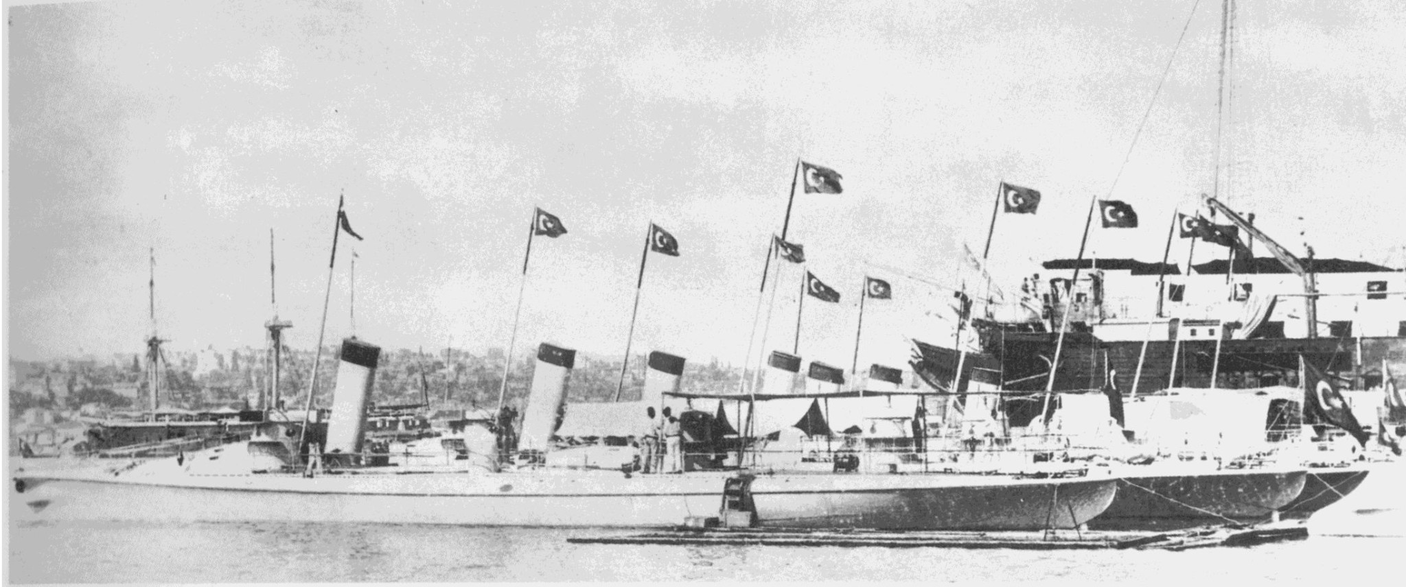

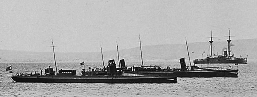

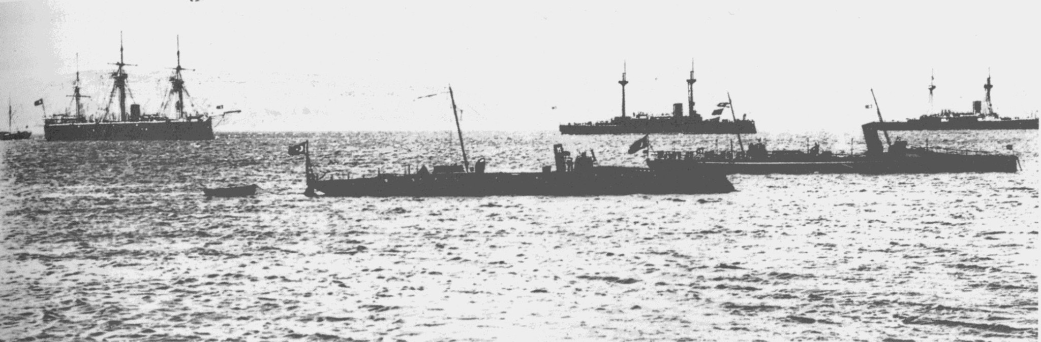

Kolejne tureckie torpedowce - 8 jednostek zbudowanych w stoczni Germania w Kilonii: Nasir, Fatih, Nusret, Sahab, Tarik, Pervin, Siham i Tayyar (była jeszcze 9. jednostka, ale została utracona w czasie transportu - przed dostarczeniem do Turcji - miał nosić nazwę Tair). Zbudowane w latach 1889-1890 (pierwsza piątka) i 1892-1893 (pozostałe). Wyporność 87 ton, prędkość 22,5 węzła. Wymiary: 39,1 x 4,8 x 2,6 m. Uzbrojone w 2x37 i 2 wt. Ich siłownie były bardzo awaryjne. Prawdopodobnie z tego powodu właśnie utracono Tair, w wyniku eksplozji kotłów utracono też w 1901 roku Nasir (zatonął) i Sahab (został ciężko uszkodzony ale już go nie odremontowano). Wszystkie wycofano jeszcze przed wybuchem wojen bałkańskich.
TB typu Nasir.jpg (375.68 KiB) Przejrzano 7443 razy
Fatih na pierwszym planie.
Fatih i Edjer (z tyłu Osmaniye).jpg (61.89 KiB) Przejrzano 7443 razy

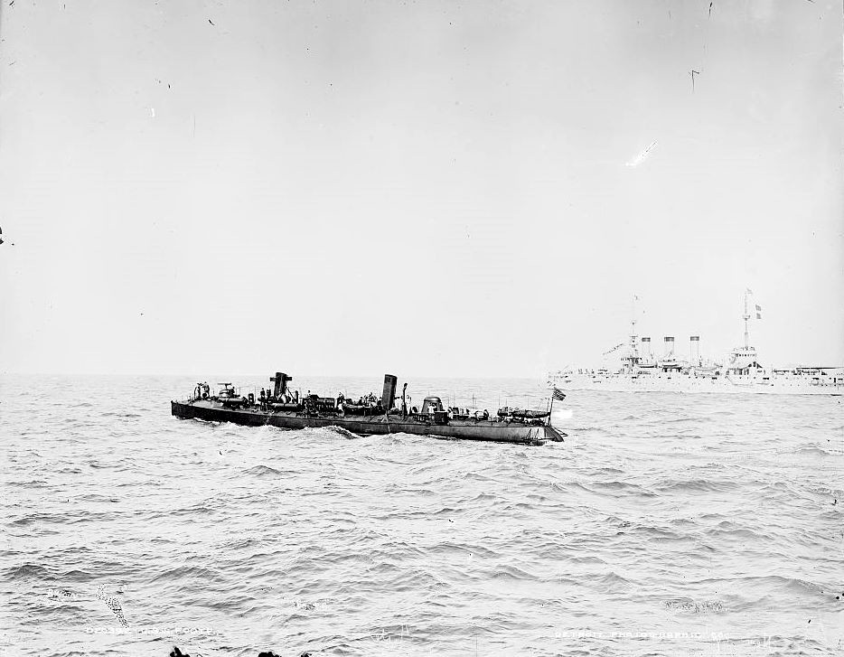

A idąc dalej z tureckimi torpedowcami, to został jeszcze Ejder, też zbudowany w stoczni Germania w Kilonii w 1890 roku. Wyporność niecałe 140 ton, prędkość 24 węzły (próby, realnie ok. 20). Wymiary: 47 x 5,7 x 2,2 m. Uzbrojony w 5 rewolwerowych działek 37mm (prawdopodobnie później wymienionych na pojedyncze 47mm) i 2 wt. W 1897 roku został poważnie uszkodzony po wejściu na brzeg (powrócił do służby dopiero w 1901 roku). Wycofany ze służby przed wojnami bałkańskimi.
Zdjęcie słabe, ale nie mam innego.
Edjer (dwa kominy) jest na drugim planie, za Fatih.
Fatih i Edjer (z tyłu Osmaniye).jpg (61.89 KiB) Przejrzano 7393 razy

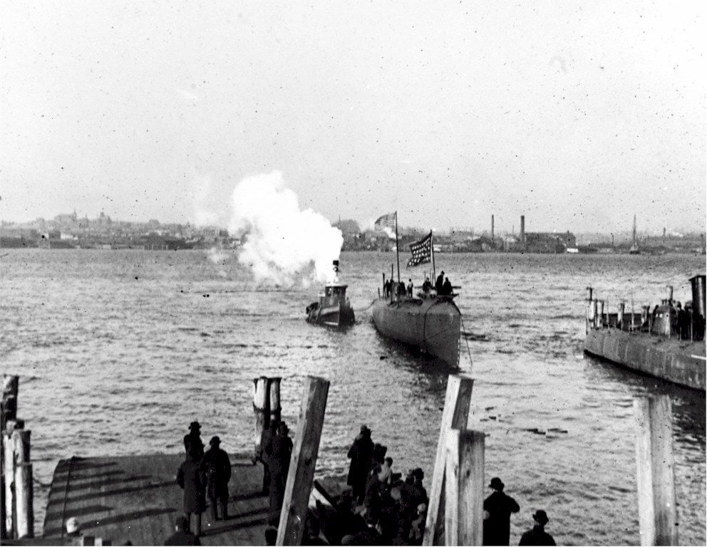

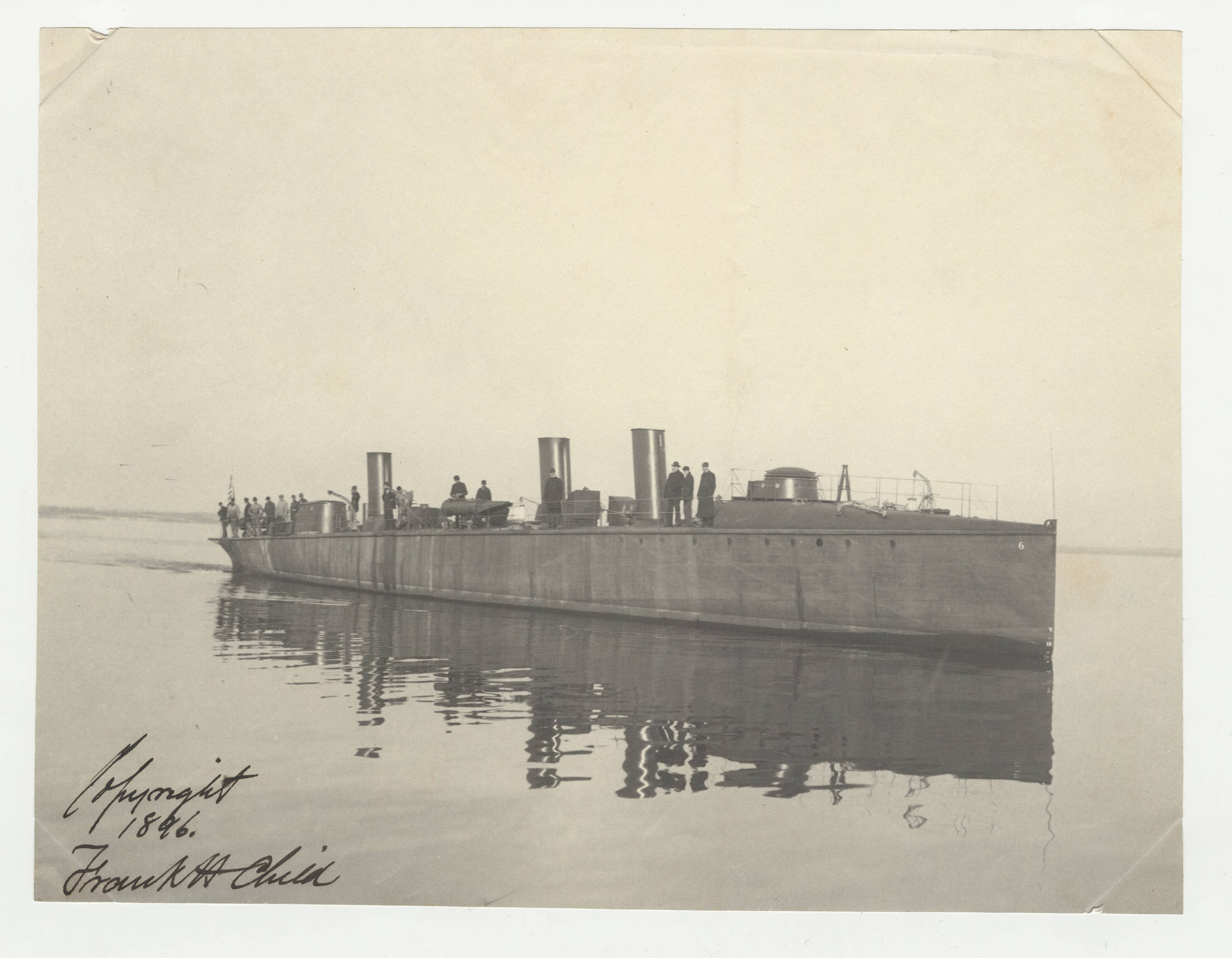

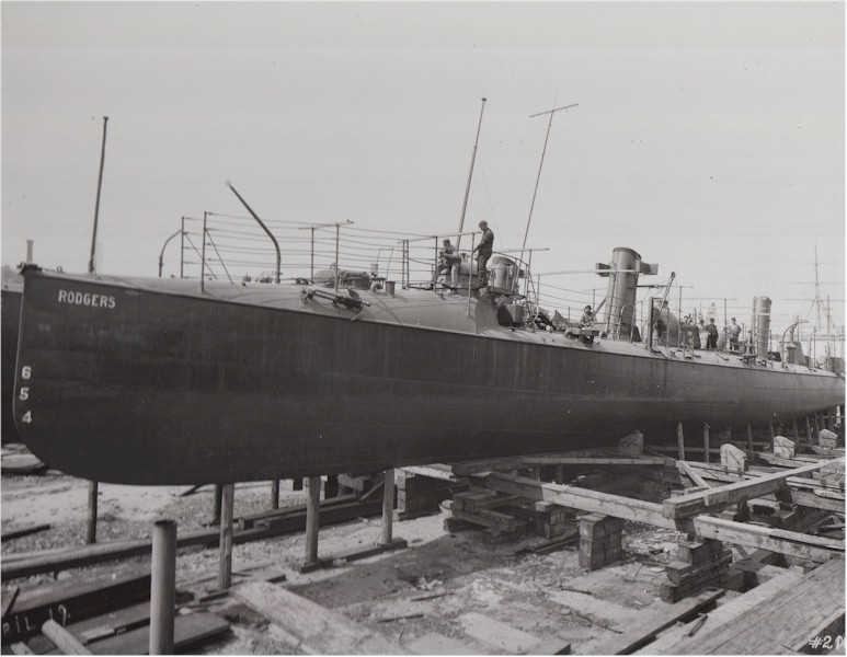

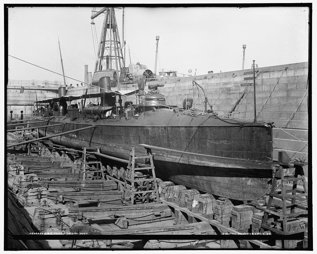

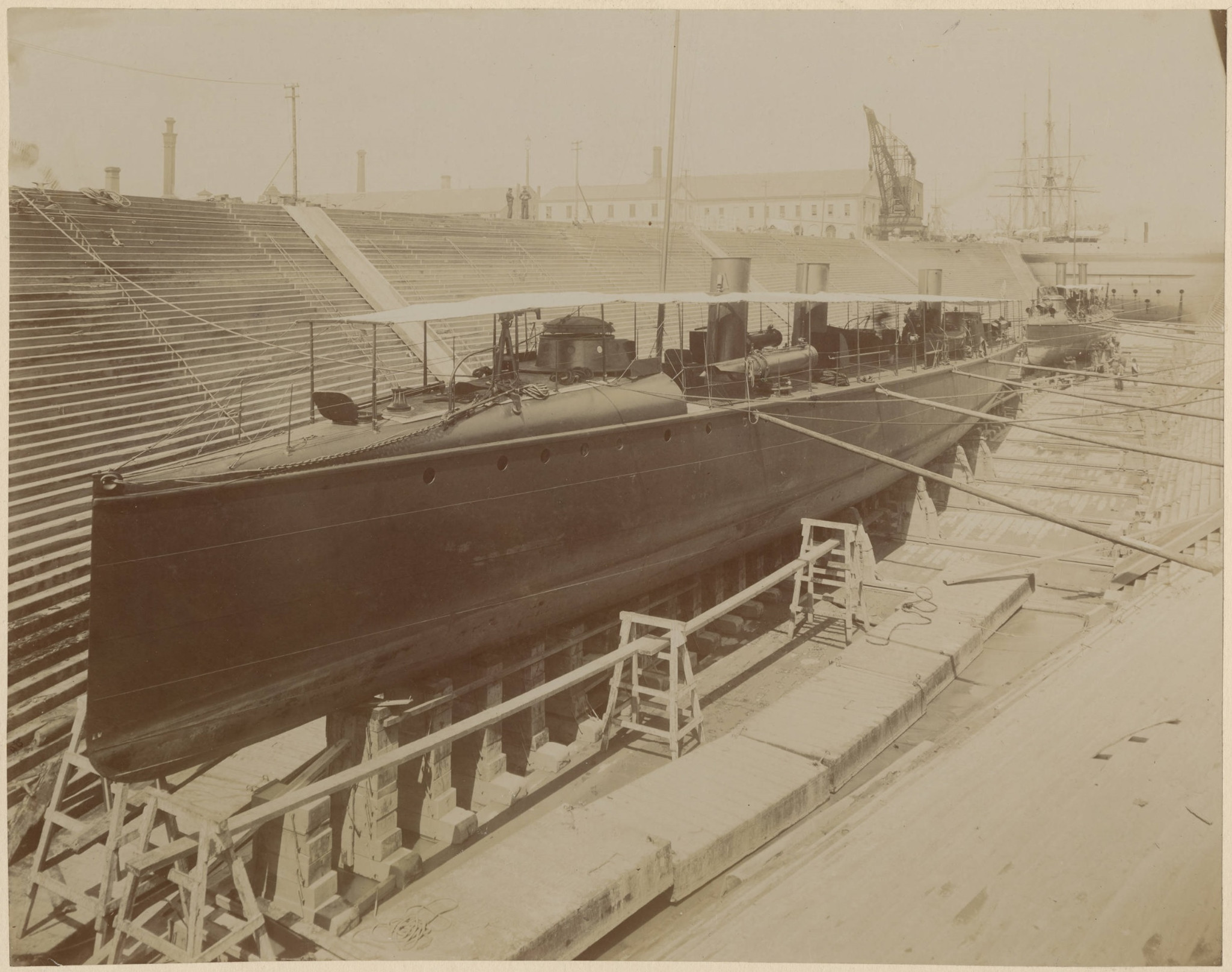

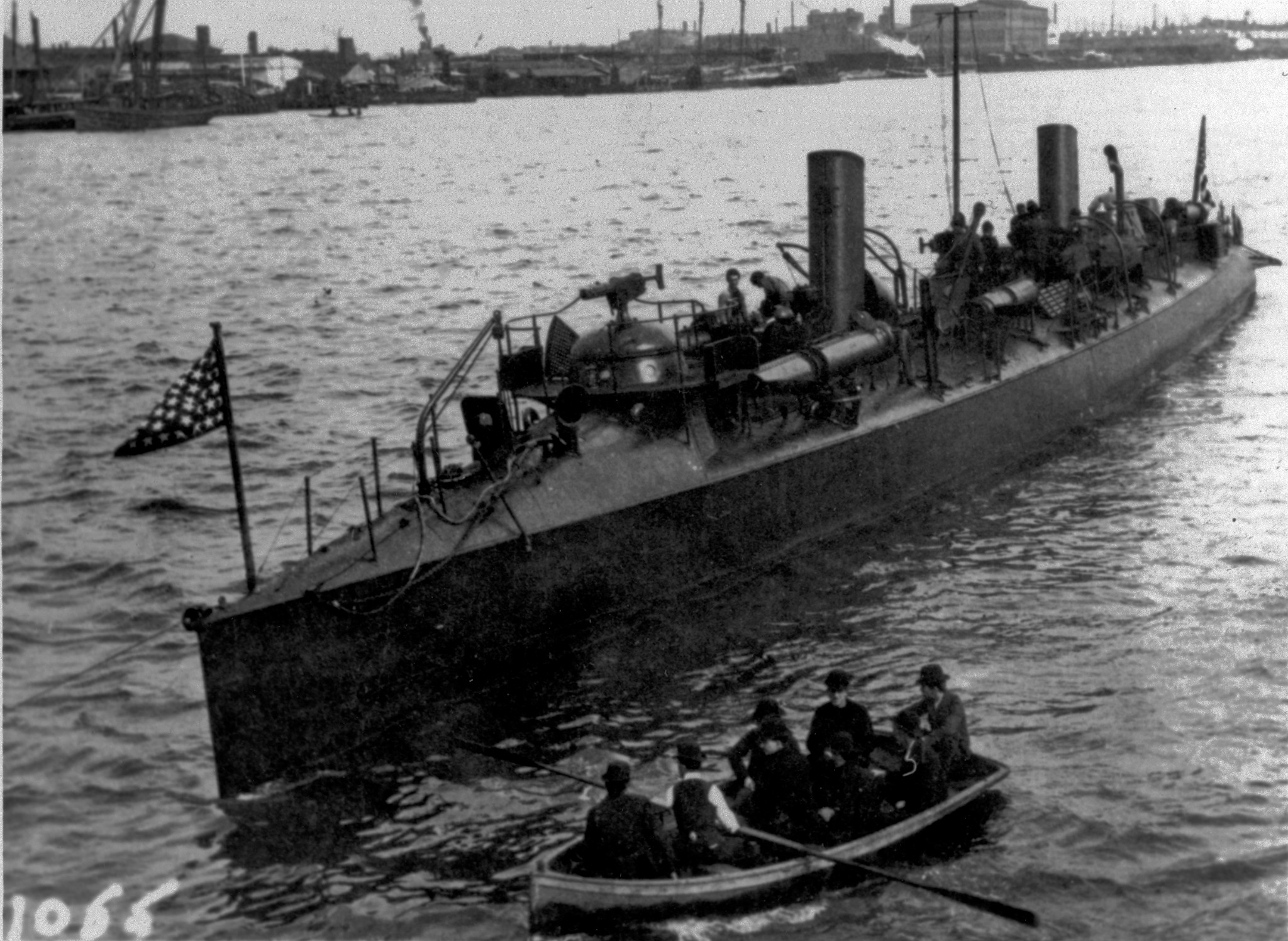

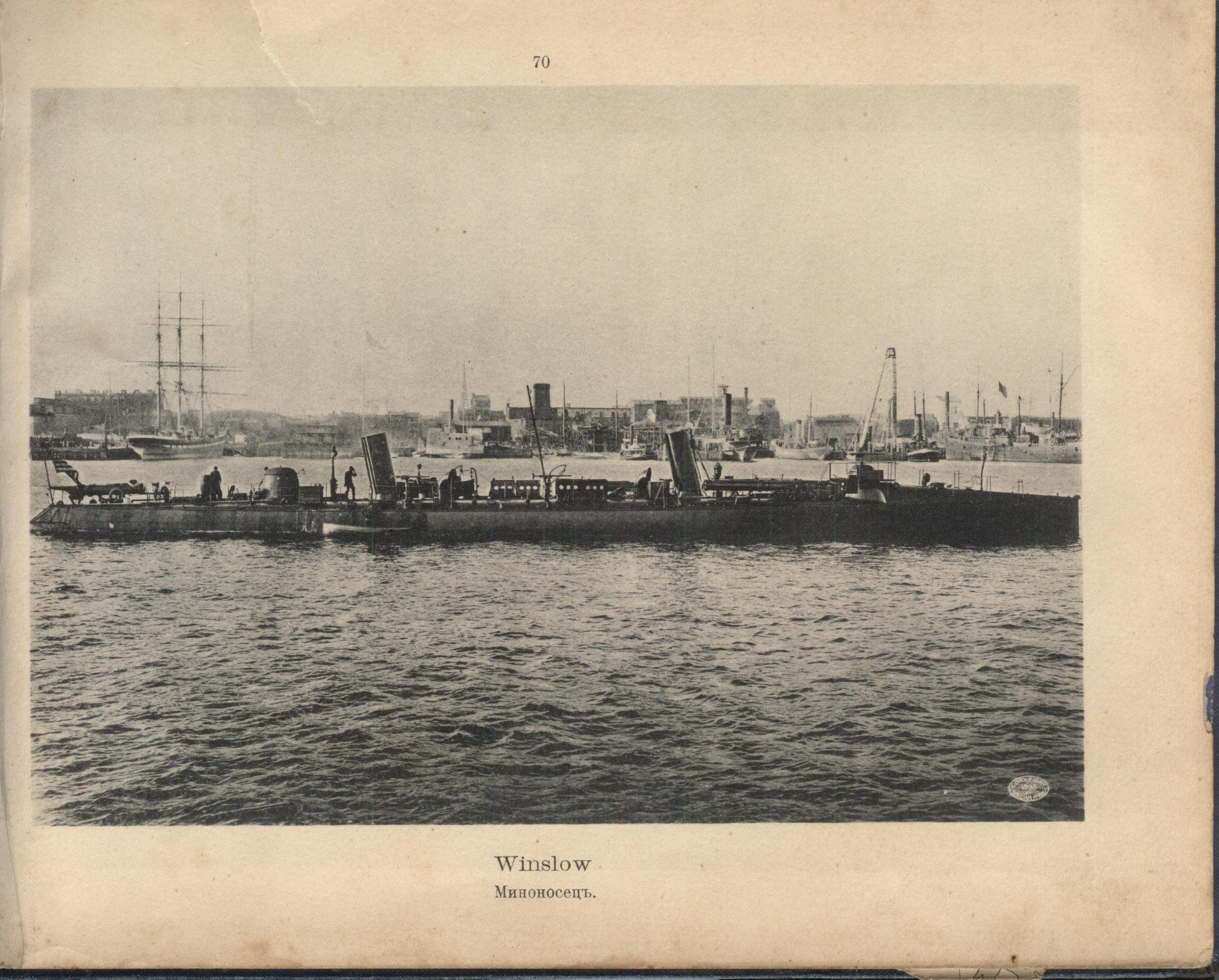

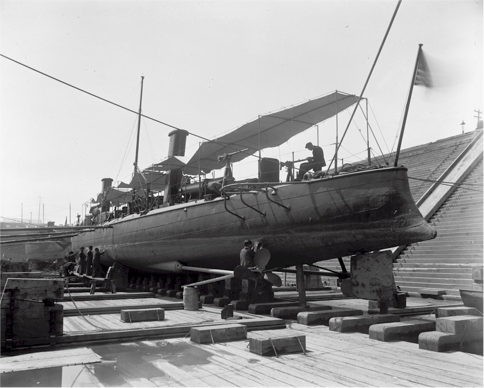

Amerykańskie torpedowce typu Foote - 3 jednostki: Foote, Rodgers i Winslow. Zwodowane w latach 1896-1897, w służbie 1897-1898. Wyporność 142 tony, prędkość 25 węzłów. Wymiary: 48,8 (całk.) x 4,9 x 1,5 m. Uzbrojenie: 3x37, 3 wt. Okręty te wzięły udział w wojnie z Hiszpanią, przy czym Winslow odniósł poważne uszkodzenia w starciu z Hiszpanami pod Cardenas. Winslow wycofany został ze służby przed wybuchem I wojny, pozostałe zaraz po jej zakończeniu.
Foote - wodowanie.jpg (174.7 KiB) Przejrzano 7334 razy
Foote 1.jpg (410.87 KiB) Przejrzano 7334 razy
Foote 4.jpg (147.03 KiB) Przejrzano 7334 razy
Foote w doku.jpg (271.35 KiB) Przejrzano 7334 razy
Rodgers 1897.jpg (85.22 KiB) Przejrzano 7334 razy
Rodgers na slipie.jpg (94.85 KiB) Przejrzano 7334 razy
Winslow 1.jpg (112.32 KiB) Przejrzano 7334 razy
Winslow w doku.jpg (165.63 KiB) Przejrzano 7334 razy
Winslow (TB-5).jpg (694.95 KiB) Przejrzano 7334 razy

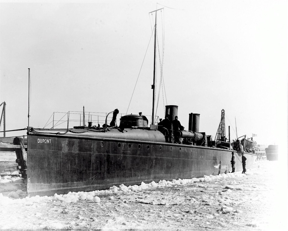

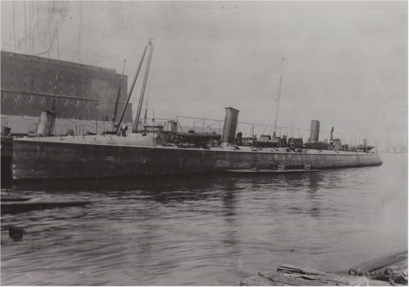

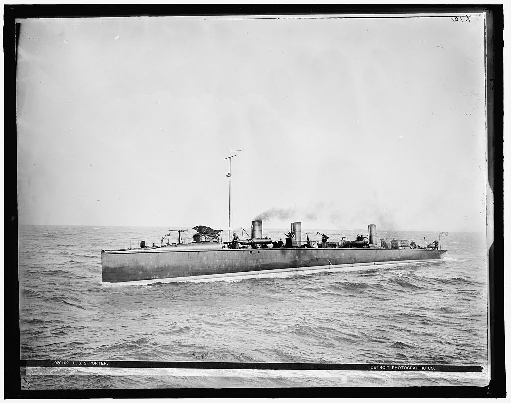

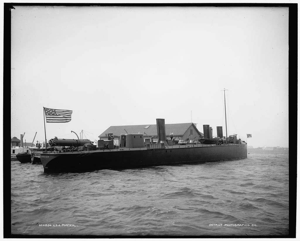

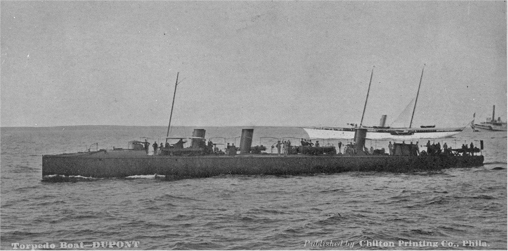

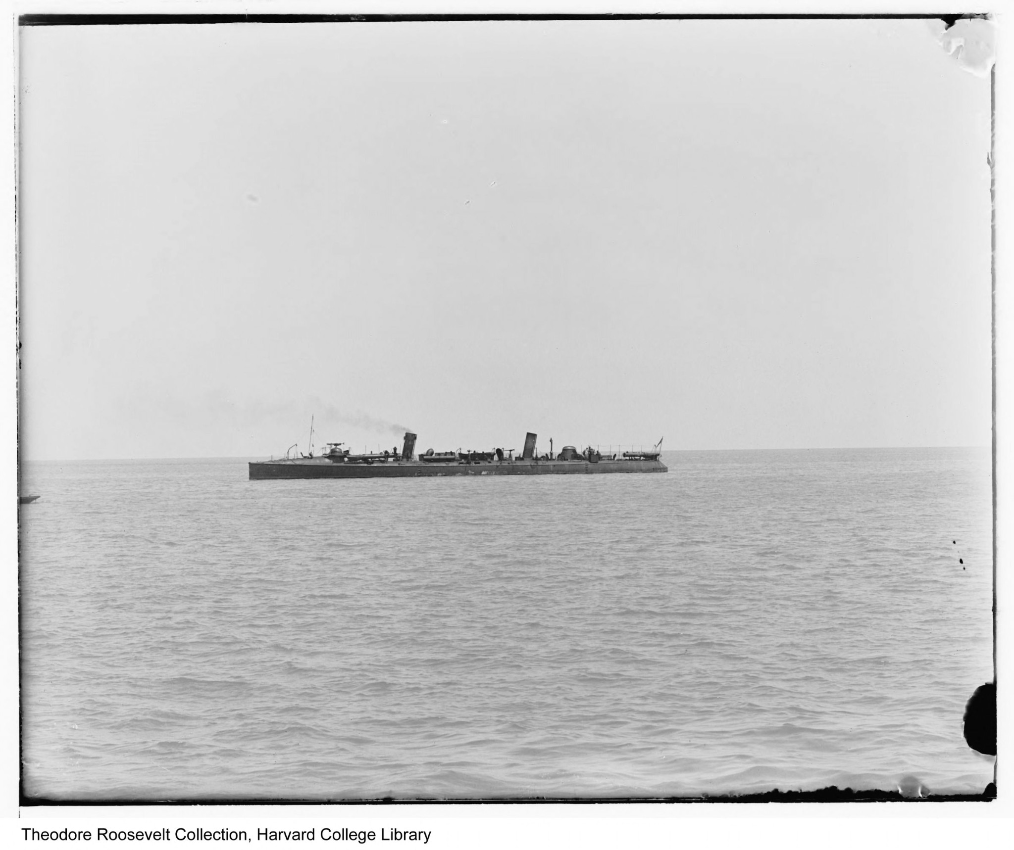

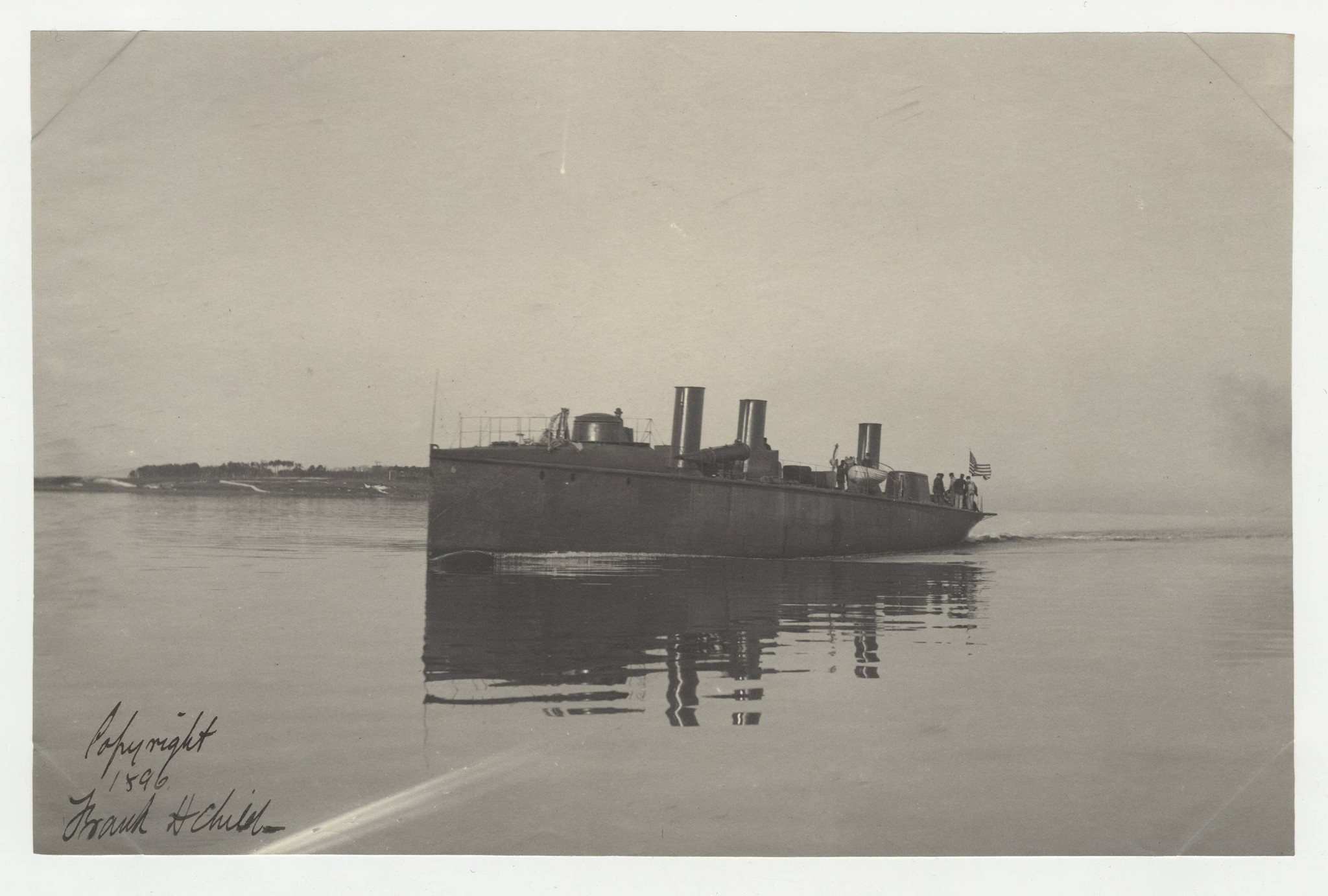

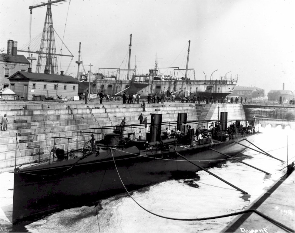

Amerykańskie torpedowce Porter i DuPont. Zwodowane kolejno w 1896 i 1897 roku, oba w służbie w 1897 roku. Wyporność 165 ton, prędkość 27,5 węzła. Uzbrojenie 4x37 i 3 wt. Wzięły udział w wojnie z Hiszpanią. Porter został wycofany ze służby jeszcze przed I wojną, DuPont wkrótce po jej zakończeniu.
Porter 2.jpg (133.02 KiB) Przejrzano 7313 razy
Porter 11.jpg (137.56 KiB) Przejrzano 7313 razy
Porter w doku.jpg (541.74 KiB) Przejrzano 7313 razy
Du Pont 1.jpg (538.57 KiB) Przejrzano 7313 razy
DuPont 1900.jpg (159.08 KiB) Przejrzano 7313 razy
DuPont w doku2.jpg (188.22 KiB) Przejrzano 7313 razy
Du Pont.jpg (441.81 KiB) Przejrzano 7313 razy

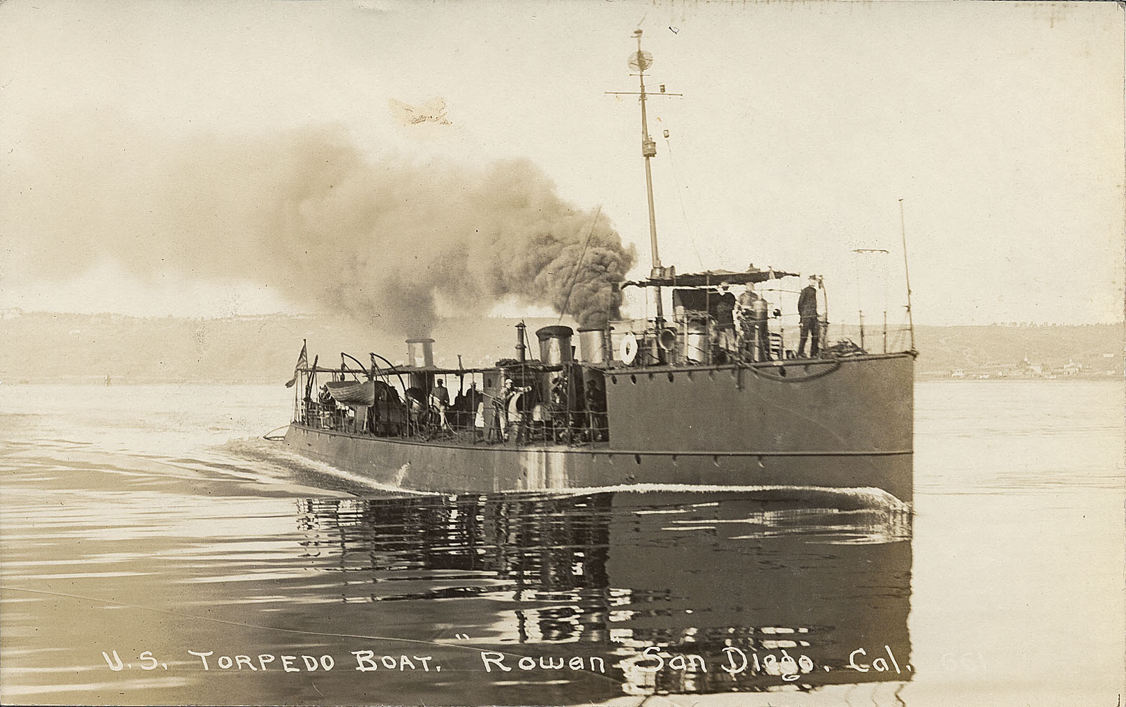

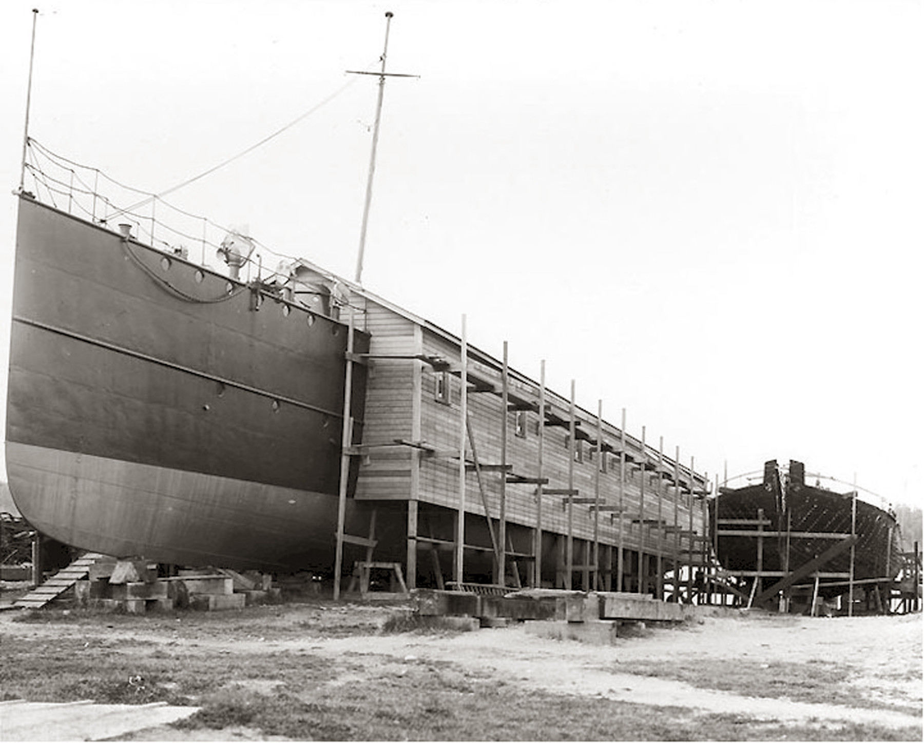

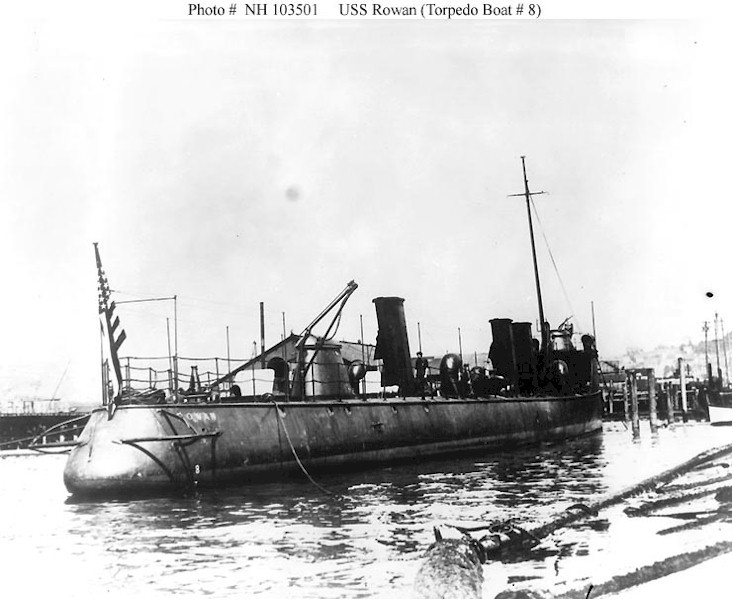

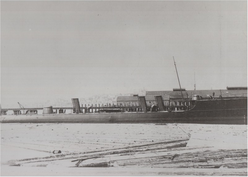

Amerykański torpedowiec Rowan. Zwodowany w 1898 roku, w służbie 1899. Wyporność 182 tony, prędkość 26 węzłów. Wymiary: 51,8 (całk.) x 5,2 x 1,8 m. Uzbrojenie 4x37 QF, 3 wt.
Wycofany ze służby już przed I wojną (1912).
Rowan (lata 90).jpg (94.38 KiB) Przejrzano 7302 razy
Rowan po wyc. ze służby.jpg (119.71 KiB) Przejrzano 7302 razy
Rowan na pochylni.jpg (373.29 KiB) Przejrzano 7300 razy

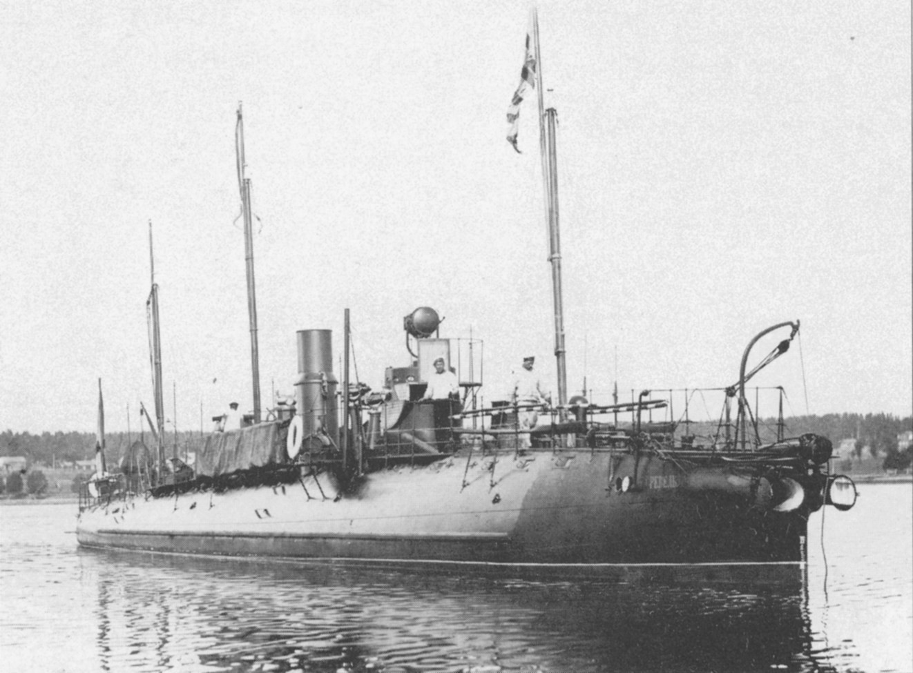

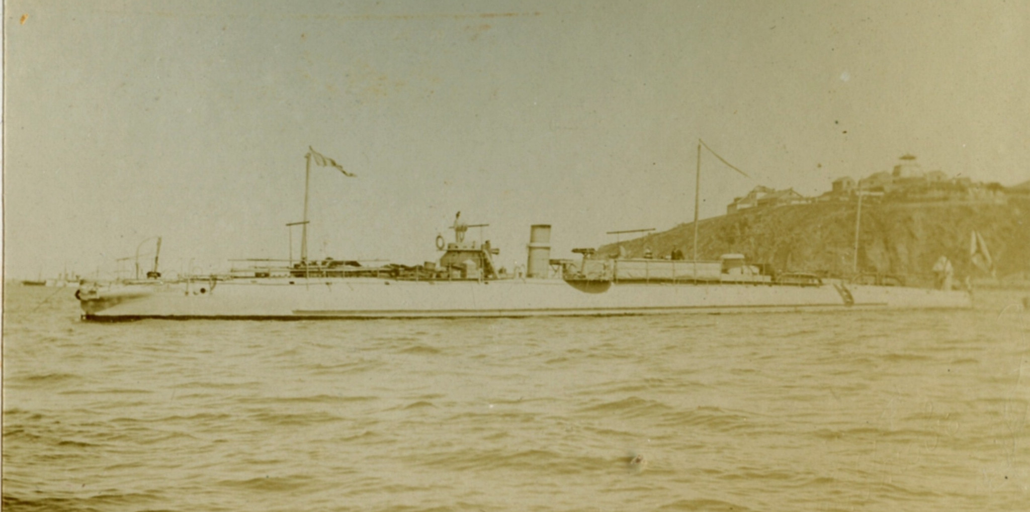

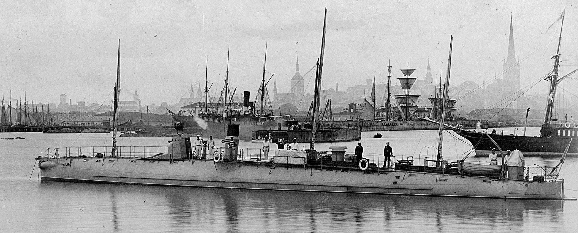

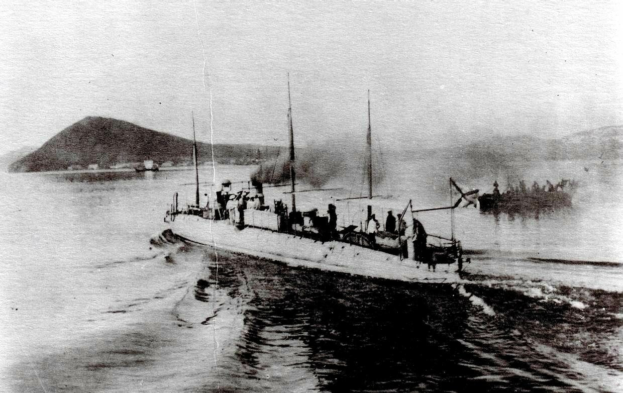

Rosyjskie torpedowce Sveaborg i Rewel. Trafiły na Daleki Wschód otrzymując później numery 205 i 206. Konstrukcja Normanda (Frncja). Wyporność kolejno 96 i 107 ton, prędkość 19-20 węzłów. Wymiary: 46,8 x 3,7 x 2,5-2,6 m. Uzbrojenie 2x37, 3 wt. Wzięły udział w wojnie z Japonią. Wycofane jeszcze przed wybuchem I wojny.
TB 205 (Sveaborg) 1.jpg (298.13 KiB) Przejrzano 7287 razy
TB 205 (Sweaborg) bis.jpg (277.4 KiB) Przejrzano 7287 razy
TB 206 (Rewel).jpg (247.5 KiB) Przejrzano 7284 razy

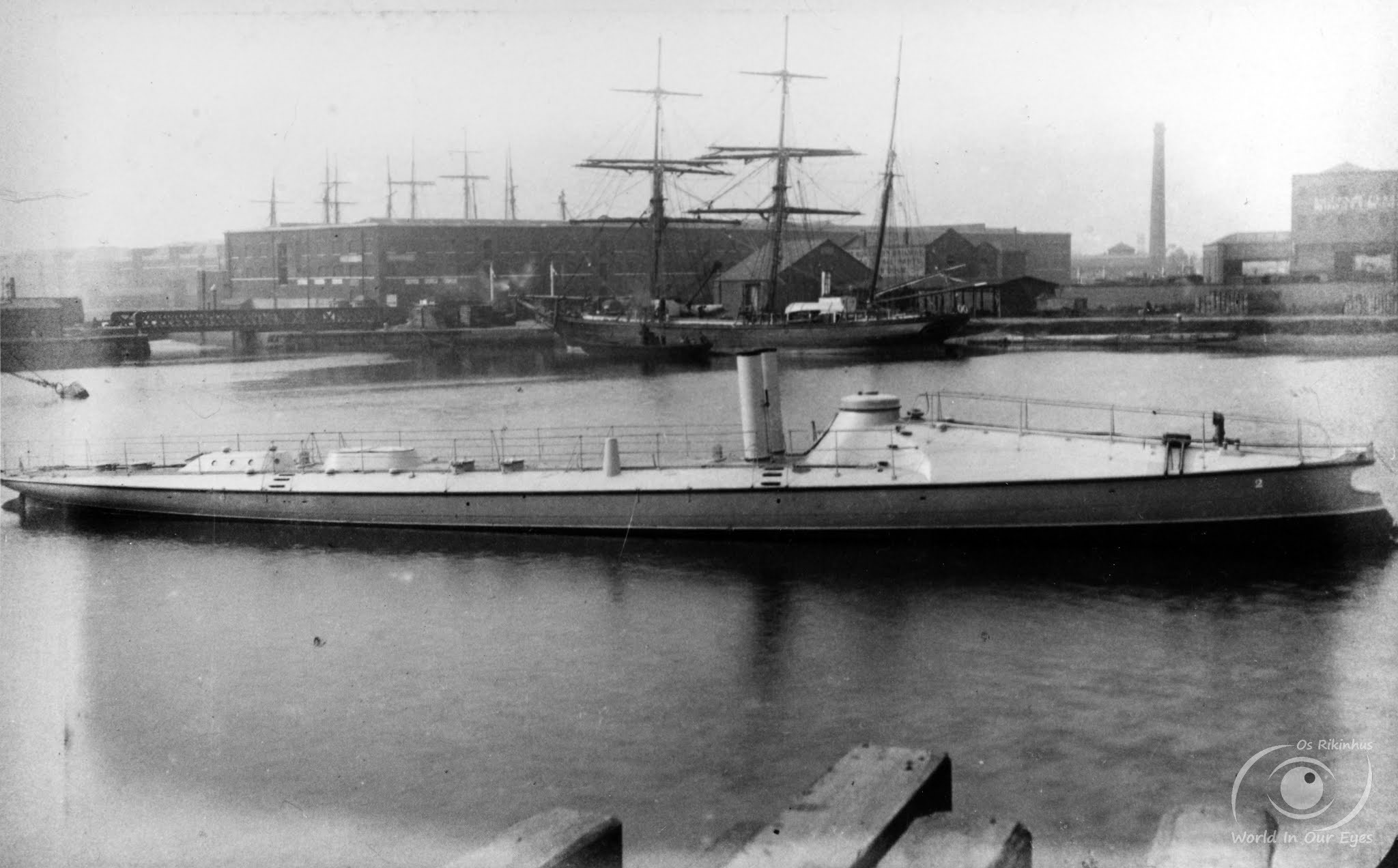

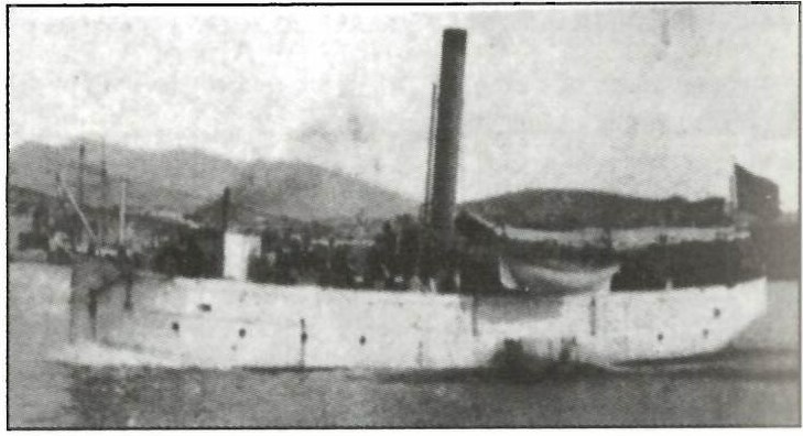

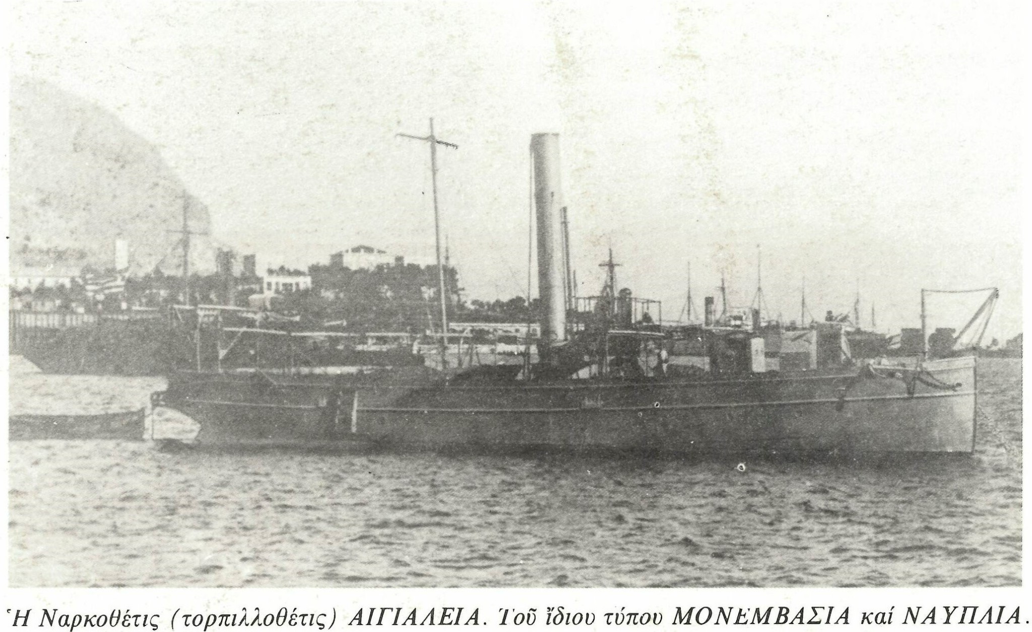

Aigialeia , Monembasia , Nauplia
Greckie (por zdjecia Arsenalu Salamina)
Zbudowane w 1881 przez Thames Iron Work
84t 75ft x 15ft
W zasadzie stawiacze min
