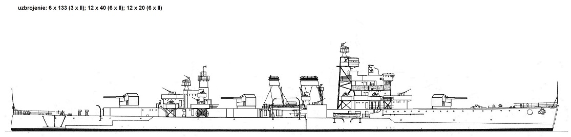

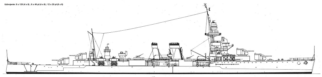

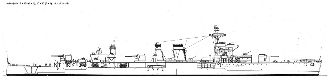

Adam pisze:...Na tym Conradzie to pewnie lepiej wyglądałby 133 mm...
No i w końcu wypociłem dwie wersje z armatami 5,25".
Na początek przypomnienie, skąd się wzięła cytowana uwaga.
Właśnie pod kierunkiem powyższego rysunku padła.
I Conrad z armatami uniwersalnymi z KGV.
Conradair v. 1.2.jpg (63.51 KiB) Przejrzano 9073 razy
Zarzuty o podobieństwie wersji są spodziewane, więc nie zaskoczą. :diabel:
Ale z drugiej strony - jakoś nie miałem odwagi postawić 133-jek w superpozycji na dziobie. Jakby nie patrzeć wieże "trochę" ważyły.
