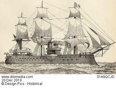

Mam mały problem dotyczący francuskich pancerników z lat 80-tych XIX wieku. Konkretnie chodzi o pancernik Admiral Duperre ukończony w 1883 roku. Był to pierwszy francuski pancernik nie kazamatowy (działa były na barbetach). Problem polega na tym, że nie wiem czy miał on jeszcze ożaglowanie? Wcześniejsze pancerniki miały je na pewno na początku służby, ale w tym wypadku mam poważne wątpliwości. Nie mam nigdzie zdjęcia z żaglami, jest za to rysunek z modelist konstruktorze z maja 1992 roku gdzie są żagle i owszem. I teraz sam nie wiem. Skłaniam się do tezy, że ruskie jak to maja w zwyczaju sobie zmyślili, ale w tym czasie były sporo okrętów mających na wyposażeniu ożaglowanie (choć go nie używano). Widział ktoś zdjęcia tego brzydactwa z żaglami? Bo na googlach nic nie znalazłem.
Okręt nosił nazwę "Amiral Duperré", nie Admiral...
Amiral Duperré, 3-mast barque sail rig (as built), later reduced to schooner and then military rig
Posty: 2236
Zastanawiające jednak, że zdjęć okrętu pod żaglami brak (przynajmniej ja nigdzie się z takim nie spotkałem..). Alternatywą do wyżej przedstawionej konfiguracji może być szczątkowe ożaglowanie jak np. na tym modelu: http://www.wefalck.eu/mm/maritime/Paris/073711-72.jpg
Wydaje mi się to bardziej prawdopodobne ze względu na czas powstania okrętu (ukończenie 1883 r.). Możliwe, że pełne żagle były przewidziane w pierwotnym projekcie?
"Amiral Duperré" pod żaglami i to w niezłej asyście.:-)

Dessire_62, gdzie wygrzebałeś taką ładną rycinę, bo wygląda znajomo?
Posty: 2236
Ładna, tylko że to ciągle tylko rycina, a zatem nie dowód, a co najwyżej poszlaka.

Kazimierz Zygadło pisze:Dessire_62, gdzie wygrzebałeś taką ładną rycinę, bo wygląda znajomo?
Lubię francuskie okręty, a znając ze szkoły podstawy języka łatwiej mi buszować po ichniejszych stronach, a wierzcie jest po czym, tylko trzeba odpowiednio pytać googla. :-)

Nie zdjęcie, ale rysunek.
Pierwsze zdjęcie (rycina) w tym wątku pochodzi z The National Encyclopaedia published by William Mackenzie London, więc raczej dowód :)

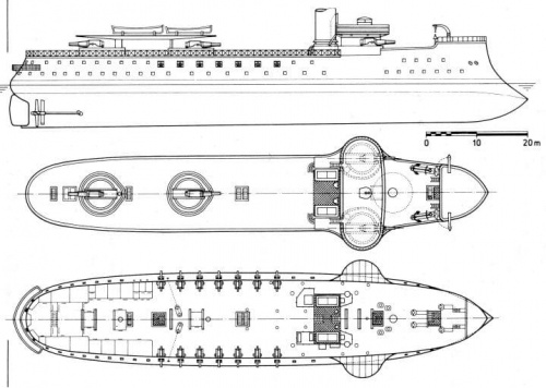

Jacek Pawłowski
IKOW 1885-1945
Bardzo fajny planik, szczególnie rzut z góry.

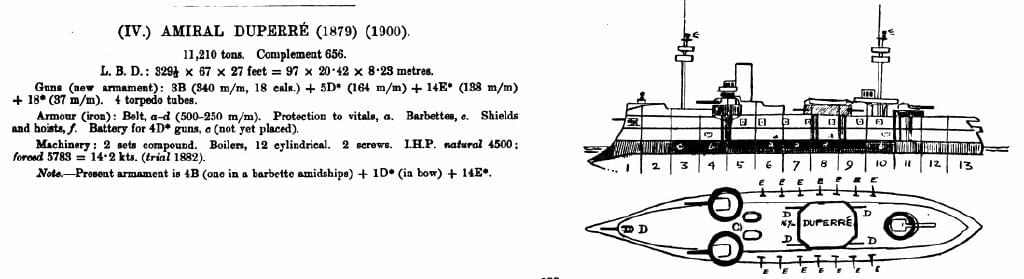

Jako uzbrojenie podaje się 4x340,1x162 i 14x138, gdzie jest ta 162mm armata?

Jeszcze dwa planiki Amiral, szczególnie ten drugi interesujący, w końcu można odnaleźć zaginione działo.
