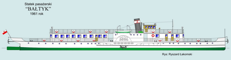

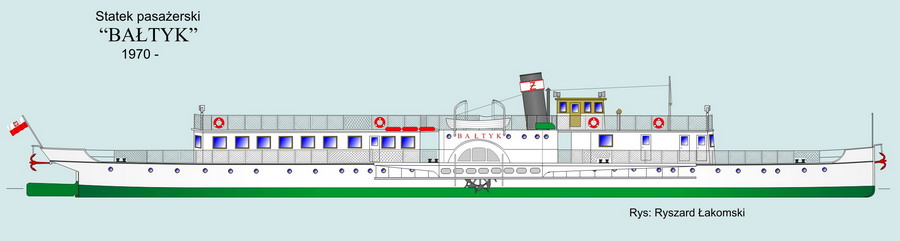

Sam już zacząłem zabierając się za najbardziej elegancki statek pasażerski na Wiśle, czyli bocznokołowiec "Bałtyk".
Dzięki uprzejmości Panów Waldemara Danielewicza i Czesława Greszkiewicza, udało się zebrać konieczne materiały i coś narysować. Mam nadzieję, że nie ma za dużo błędów. :wink:

RyszardL pisze:... bocznokołowiec "Bałtyk" ...
Co prawda nie mam pod ręką kolorowej pocztówki z BAŁTYKIEM, ale wydaje mi się, że:
1. koła ratunkowe w tym czasie były biało-czerwone;
2. drzwi do nadbudówki - w naturalnym kolorze drewna;
3. okienka w drzwiach - ja bym narysował nieco mniejsze,
4. część podwodna łódki - chyba w kolorze zielonym,
5. świato nawigacyjne - mniej "żarówiaste",
6. napis na tamborze - chyba czerwony,
7. przedstawia statek z połowy lat 1970tych.
Ale to tylko drobiazgi, bo rysunek jest przyjemny dla oka.

Znalazłem jeszcze coś takiego:
http://www.nawodzie.com/UserFiles/Image ... baltyk.jpg
Pocztówka jest z lat siedemdziesiątych i kolorystyka zgadza się z rysunkiem wyżej. Tak więc można zostawić rysunek jak jest i zmienić tylko datę (i kolor napisu na tamborze ...). albo zmienić kolory, zostawiając datę.

Marek T pisze:Znalazłem jeszcze coś takiego:
Panie Marku, jestem bardzo wdzięczny za uwagi. Tak, jak Pan sugerował zmieniłem kolory na rysunku statku z 1961 roku. Napis zostawiłem, bo taki pokazany jest na planach modelarskich na ten właśnie rok. Rysunek zamieniłem. Jest okazja na drugi z lat 70. Wygląda na to, że wystarczy zmienić nazwę na tamborze i przemalować kotwice z powrotem na czerwone i będzie w porządku.Jeszcze dzisiaj się nim zajmę i wstawię.

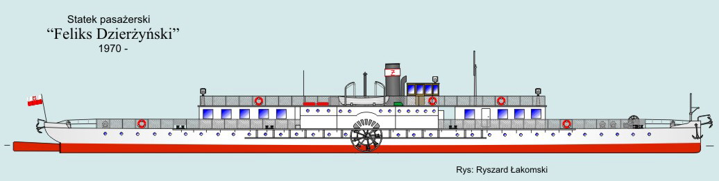

Drugi rysunek statku "Bałtyk" z lat 70.

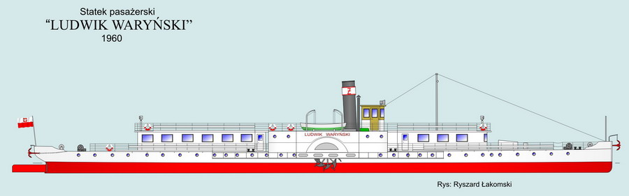

"Ludwik Waryński", przedwojenna "Francja".

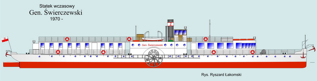

Mam pytanie, czy ktoś jest w posiadaniu zdjęcia statku "Gen.Świerczewski" pokazującego prawą burtę. Chodzi mi w szczególności o rufową werandę.
Na zdjęciach lewej burty widać szereg drzwi do kabin i wejście na pokład górny, ale czy taki sam rozkład był na prawej burcie. Z góry dziękuję :wink:
