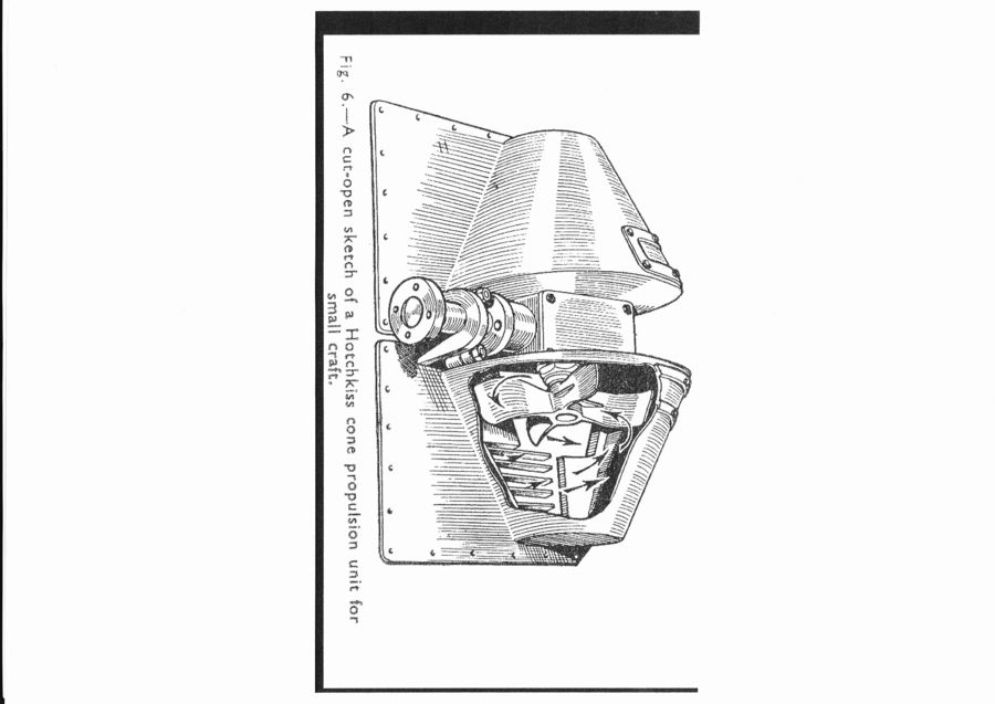

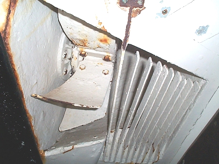

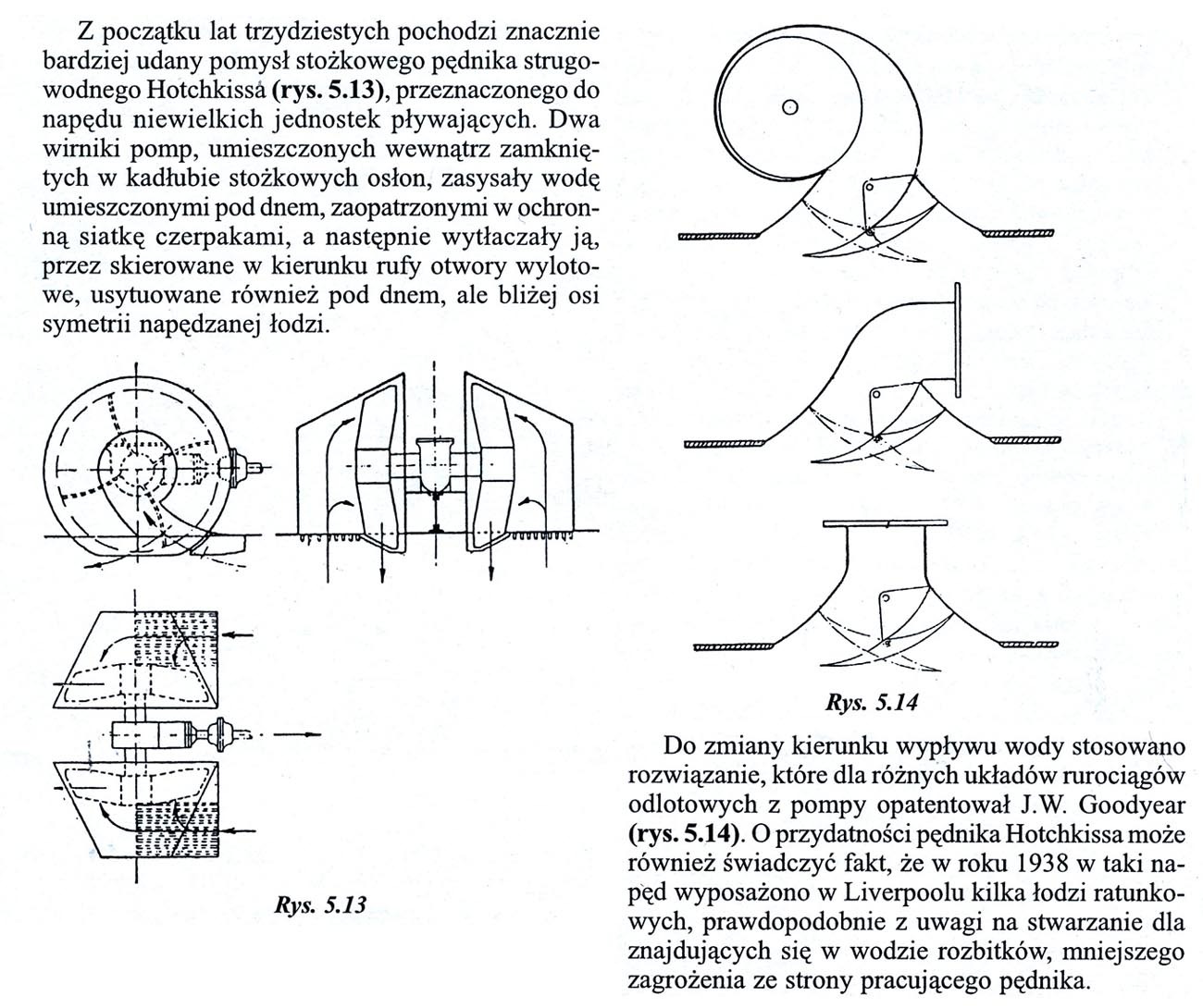

Re: Flotylla Rzeczna 1939
Co do 1 pytania to uważam, że na pewno był to napęd hydrodynamiczny ( słynne stożki hotchkissa ) A w błąd wprowadza wszystkich informacja z 36 roku o naprawie śruby. Dla zobrazowania tego problemu daje kilka plików które jednoznacznie wykazują , że taki napęd też miał śruby których łopatki mogły ulec awarii ( były częściowo na zewnątrz ) a ie sądze aby zdecydowano się aż na tak daleką przebudowę. ( praktycznie musiano by zmienić kształt poszycia dolnego ) Zwłaszcza, że napęd ten dalej wykorzystywano do nowych jednostek .

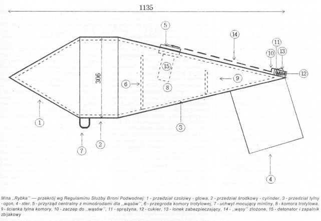

Znalazlem coś takiego . Jest tam podany wymiar ponad 1 m dlugości co patrząc na inne fotki wydaje sie wartościa zawyżoną

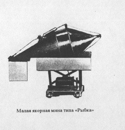

O te fotke mi chodziło
- A tu chyba spuszczanie Rybki
- rybka_2.jpg (11.39 KiB) Przejrzano 74709 razy
