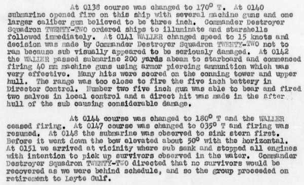

Trzecia kwestia dotyczy tego, kogo konkretnie gdzie amerykanie topili pod Leyte. Co konkretnie stało się z okrętami I-26, I-46 i I-54. Zazwyczaj przyjmuje się, że I-46 padł ofiarą niszczycieli Helm i Girdley, I-54 ofiarą Richarda M.Rowella co tym razem w końcu zatopił okręt przeciwnika, w rejonie Leyte, armijny Yu-2 miał paść ofiarą niszczycieli Pringle, Renshaw, Waller i Saufley i ma to być być podobno jedyne pewne zatopienie ( wrak miał być badany przez nurków amerykańskich i nawet podniesiony ) Co w takim wypadku ze znalezioną kiedyś przeze mnie wersją o tym jak to jeden lub dwa amerykańskie dd topią w walce na powierzchni pośród filipińskich wysepek artylerią duży japoński okręt podwodny. Prawdę powiedziawszy to każdy autor pisze co innego lub powiela innych, więc jak to w końcu było. Co stało się z I-26 i innymi op pod Leyte, czy w ogóle da się tą zagadkę rozwikłać?

Baca pisze:... armijny Yu-2 miał paść ofiarą niszczycieli Pringle, Renshaw, Waller i Saufley i ma to być być podobno jedyne pewne zatopienie ( wrak miał być badany przez nurków amerykańskich i nawet podniesiony )...
Żeby by było trudniej, w raportach Wallera zdaje się było, że japoński okręt odpowiadał ogniem 3-calowej armaty, co by wykluczało armijnego tobołka ;)

W takim wypadku wychodzi jeszcze ciekawsza sprawa, albo amerykanie uznali wystrzały z 37-ki za większą armatę albo okręt zniszczony przez nich musiał być inną jednostką. W takim wypadku kto? Ro-boaty przebywały w innym rejonie ( za The Japanese Submarine Force and the World War II ) i chyba żadnemu nic się nie stało. Na dobrą sprawę chyba jedynie koniec I-38 i I-41 nie budzi wątpliwości.

Wyraźnie rozróżniali machine gun i larger gun
W notatkach mam, że to był I-46 (a Helm topił I-54), ale nie wiem skąd to info... BTW Rowell topił swoją submaryne 26, a nie 24 jak piszą na combined

Opis nie pozostawia wątpliwości, że zatopionym ostrzałem na powierzchni musiał być jakiś duży okręt podwodny. Dzięki za wrzucenie skanu. Wersja o I-26 zatopionym jeżami Richarda M. Rowella i I-54 przez Helma także wydaje się prawdopodobna, co też tak samo podaje The Japanese Submarine Force of ww2.
Zagadka była by wtedy tyle o ile wyjaśniona, pozostaje jedynie pytanie co się stało z Yu-2? Jeśli nie te 4 dd to kto? Amerykańskie okręty co najmniej kilkakrotnie atakowały wtedy japońskie op-y, z lotnictwem pewnie było podobnie.
