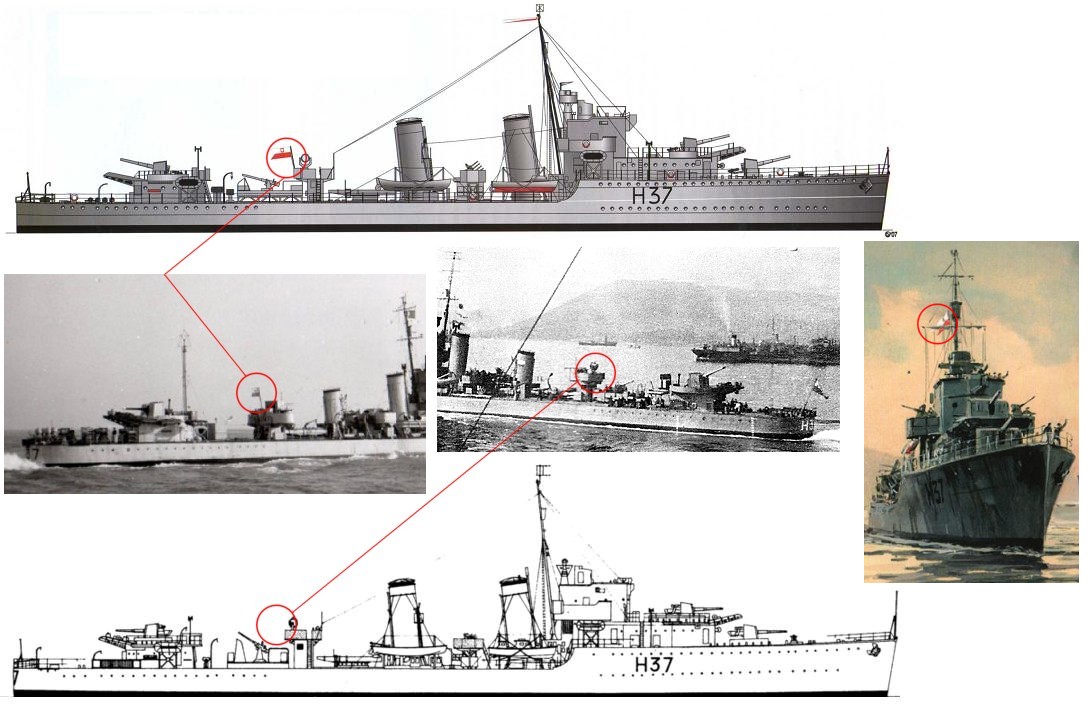

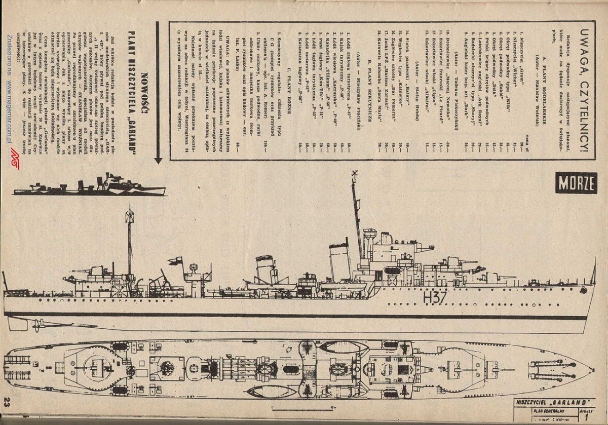

Mam prośbę o pomoc w zlokalizowaniu miejsca noszenia bandery wojennej przez ORP Garland w okresie 1940-1941.
Poniżej zamieszczam planiki z Modelarstwa Okrętowego i z misia oraz odpowiednie zdjęcia (przypominam, że rysunki odnoszą się do stanu sprzed skrócenia drugiego komina, a zdjęcia pokazują po skróceniu). Adam Werka temat potraktował po macoszemu i na czterech znanych mi obrazach Garlanda domalował nieistniejący gafel na maszcie tam podnosząc banderę. Jest ktoś w stanie rozsądnie wyjaśnić gdzie i w jakim okresie ten okręt podnosił banderę w ruchu? A już najbardziej interesuje mnie sam maj 1940 roku.

Przed przejęciem przez PMW był tylni 3-nożny maszt. Na nim wisiała flaga brytyjska (a przynajmniej tak mi się wydaje ze zdjęcia
Re: ORP Garland - bandera wojenna... gdzie?
Na śródokręciu jest nadbudówka z reflektorem i zapasowym kołem sterowym przed nimi jest taki pionowy drąg to tam ja dawali.

Nie wiem czy pomoże, ale Stanisław Woźniak rysował tak...

Zdjęcie kolegi Wichra pochodzi z 1944 roku, a grafika Peperona pokazuje stan na 1942 rok.
Maszt o którym pisze Crolik zlikwidowano podczas remontu na Malcie w 1940.
W maju 1940 banderę dawano, albo na flagsztok na rufie, albo na drągu na śródokręciu.
Po remoncie (około 1945)gdzie ?obudowano? miejsce, w którym było zapasowe koło sterowe, na śródokręciu pojawił się flagsztok który widzicie na rysunkach i na zdjęciu z 1945.
A tak cały czas wieszano na tym drągu.
Dzięki Ramm
A więc rysunek z misia jest poprawny, a z PM i Modelarstwa Okrętowego nie (tu są też błędy na dziobowej nadbudówce)
. I weź tu ugotuj bigos
. Jedyne wytłumaczenie, że tematem artykułu było malowanie i na tym się skupiono.
Czy ma ktoś jakiekolwiek zdjęcie Garlanda pozwalającego upewnić się czy w czasie wyjścia z Malty w maju 1940 roku bandera była na drzewcu rufowym, czy na pomoście reflektora (ale teraz już wiem, że jak co to w jego dziobowej części)?

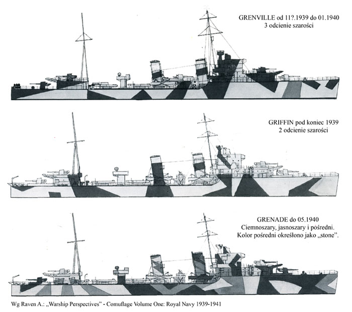

1. Kolory.
W początkach 1940 roku Anglicy stosowali różne odcienie szarości, ale już zaczęli wprowadzać eksperymentalnie kolorowe dodatki.
2. Wzory.
Wg Ravena okręty typu G pod koniec 1939 dostały kamuflaż, ale nie wszystkie. Dostały go GRENVILLE i GRIFFIN - wg D. Williamsa był to pierwszy półoficjalny, wzór wprowadzony w RN na polecenie adm. Dunbar-Nasmith. Myślę, że pomalowano je w kamuflaż po przejściu z M. Śródziemnego do UK, co nastąpiło w połowie listopada 1939. Raven podaje, że kamuflaż miały też GRENADE i GARLAND, różny od poprzedniej dwójki, ale nie wiadomo jaki. GIPSY i GLOWWORM nie miały kamuflażu na dzień zatopienia.
W załączeniu wzory kamuflażu na GRENVILLE i GRIFFIN z przełomu 1939/1940 oraz wzór dla GRENADE na maj 1940 (ale nie wiadomo, kiedy go dostał).
Williams podaje, że kolor "stone" na GRENADE to "light buff" czyli bardzo jasny słomkowy. Może ten "stone" to piaskowiec?
2. Wzory.
