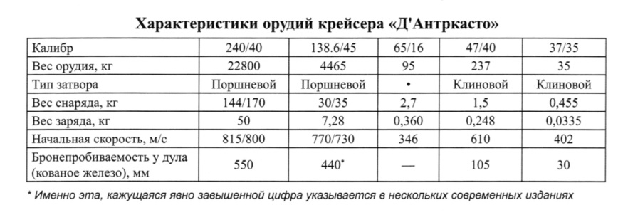

Tylko czy to prawda, że to były takie działa?
Biorąc pod uwagę, że co do zasięgu były podane dane z kosmosu, to wcale nie jest to pewne. Z drugiej jednak strony, Conway's podaje, że to były działa 138/30. Może potem przezbrojono okręt w działa 138/45?
Re: Artyleria krążownika d'Entrecasteaux
Conway, często się myli, przydałoby się nowe wydanie, poprawione.
Dwa rodzaje armat 138, niemożliwe, miały inne sposoby ładowania.
Opis armat+literatura opracowania- imponująca, z tego powodu dla mnie najpewniejsze źródło.
