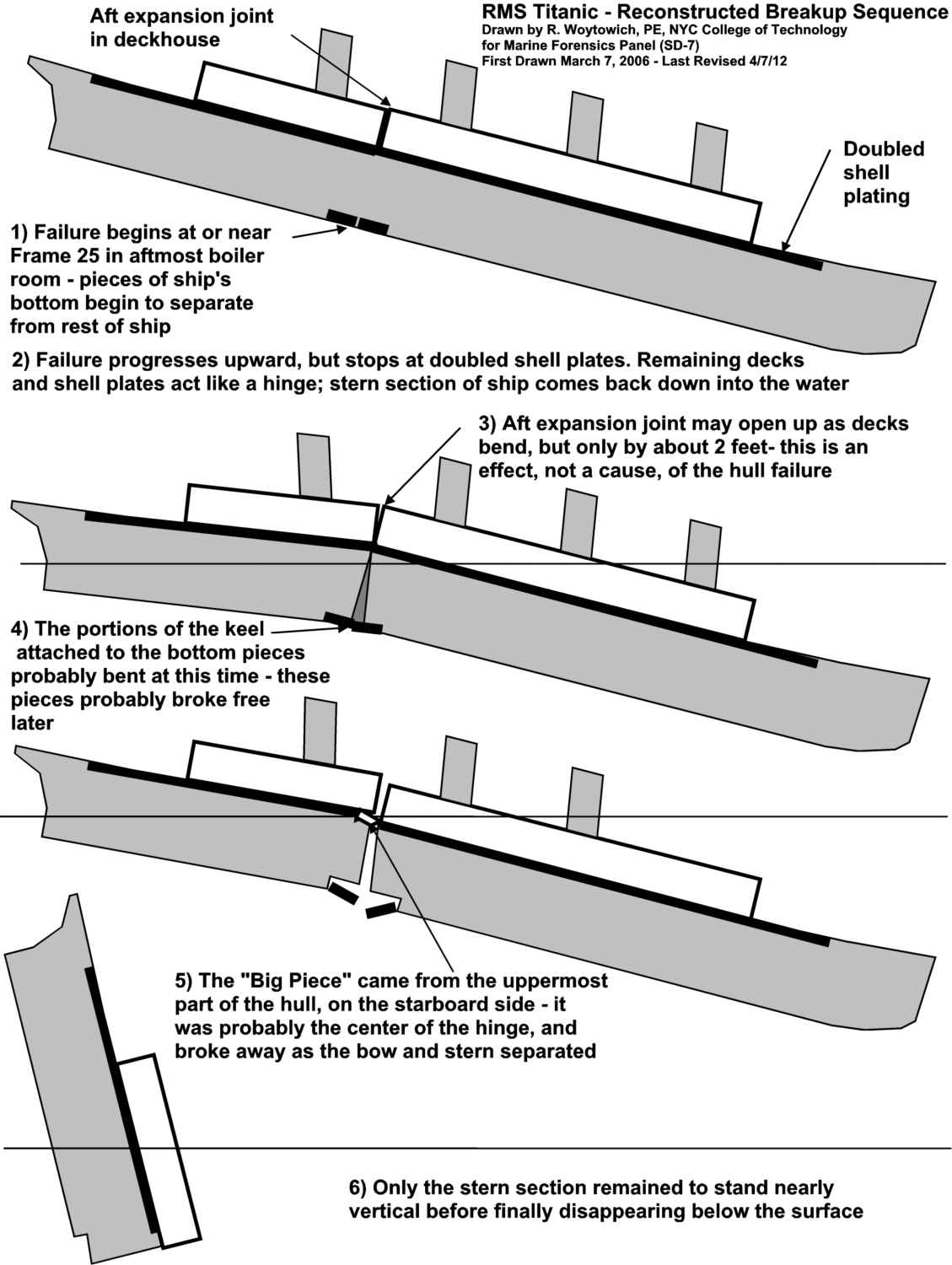

Ta szczelina tzw ,,expansion jont" była chyba dość powszechnie stosowana. Występowała również na NADBUDÓWCE kotłowni na Błyskawicy.Z poniższego rysunku wygląda na to, że i na Titanicu występowała tylko nad pokładem .
- titanic_sequence_6a.jpg (126.72 KiB) Przejrzano 8655 razy

W nadbudówkach okrętów takie szczeliny były dość powszechne. W każdym razie może nie w formie szczeliny ile nachodzących na siebie płyt. Łączenie było nitami wbitymi w jajowate otwory, tak żeby te nity mogły się trochę przesuwać.
Attwod, który coś tam o konstrukcji kadłubów powinien był wiedzieć, wyraźnie wskazywał, że to było na nadbudówkach, bo kadłub jako taki pracował na fali i się giął, a nadbudówki potrzebowały takie szczeliny żeby nie przenosiły naprężeń. W kadłubie tego nie robiono. Zresztą ciężko mi sobie to wyobrazić w kadłubie. Przecież to by tak ciekło, że żadne pompy by nie wyrobiły.

To , co napisałeś jest chyba dość dobrze odzwierciedlone na załączonym szkicu. Tam nie ma żadnej przerwy dyletacyjnej na kadłubie. Ale pomijając konstrukcję Titanica, która też była modyfikowana już po wykonaniu rysunków konstrukcyjnych, to samo dotyczyło wspomnianej Błyskawicy, Odprężenie konstrukcji w formie ,,pływania" niektórych połączeń (wspomniana kotłownia w 1944r), chyba dopiero uwzględniono pod wpływem doświadczeń eksploatacyjnych. Nie jestem tego pewny, ale dobrze by to było kiedyś wyjaśnić. Dla zasady.
