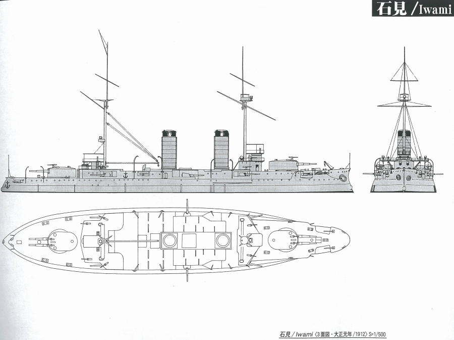

Niżej rysunek z książki "Battleships and Battle Cruisers" T.Ishibashiego
Rekonstrukcja faktycznie była dość poważna - wycieli prawie wszystko.
O rosyjsko-japońskich pancernikach był artykuł w Contributions H.Lengerera - S.McLaughlin "Iwami (ex-Orël)". Ale o przebudowie pisze niewiele:
"Her main guns of Russian (Obukhov) type were used as they were [barrel length 12.233 m (40.1 cal.) 42.78 tons, 68 grooves] but the twelve 15.2 cm secondary guns, mounted in three twin turrets at each broadside (all turrets were electrically operated, as were the ammunition hoists), were replaced by six 45 cal. 20.3 cm single guns mounted in casemates. The mounting of this calibre was unique among the Japanese BBs (Ibuki and Kurama were 1st class Cs at that time) and may have been impeded by critique such as was pointed out in, e.g., Scientific American of 5 November 1904, p. 318, “Compared with the latest battleships of other navies,the secondary battery of 6-inch guns is too light for its purpose… the latest Japanese carry four 10-inch guns.“ The smaller weapons were all replaced by Armstrong and Japanese types. The fighting tops and yards of the masts were removed, the masts were simplified and fitted with a searchlight platform. Both bridges were altered, particularly the forward one became remarkably smaller, and the two funnels were shortened."

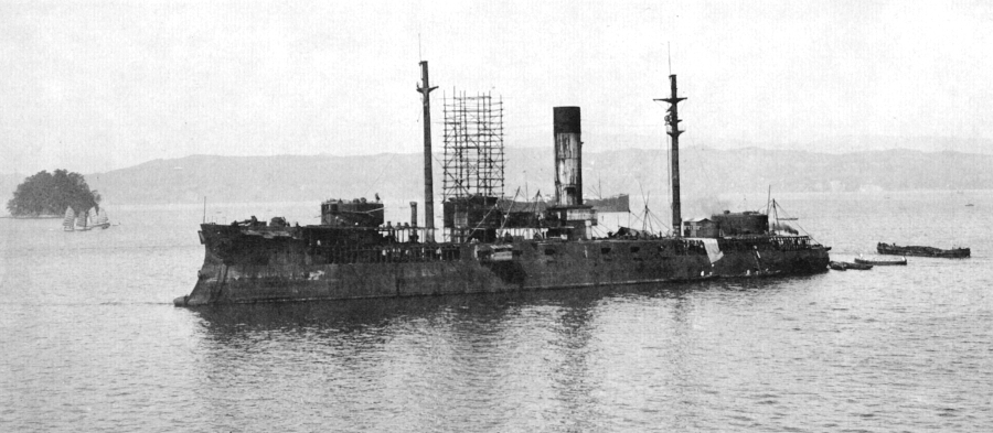

Dziękuję MiKo właśnie czegoś takiego szukałem. Jak widzę to w wielu książkach temat Iwami jest po prostu zbywany paroma słowami, a tutaj jednak po japońsku nawet takie ładne rysunki wyszły. To legendarne zdjęcie "Orieła" w Sasebo oraz to podczas rozbiórki zniszczonych części jakie wrzuciłeś są niesamowite, pokazuje jak ogromnie ten okręt przebudowano. Faktycznie widać dziwne uskoki na pokładach dziobowych, dziwne rozwiązanie konstrukcyjne imho, czyżby chodziło o maksymalne odciążenie okrętu?
Do dzisiaj mnie zastanawia sens wydawania ogromnych pieniędzy w odbudowę tak zniszczonego okrętu (o ile pamiętam to w jego wnętrzu też dobrze namieszano z przebudową) Owszem jeszcze takie Okinoshima, Mishima czy niektóre wraki Port Artura jakiś sens by miały jako okręty szkolne ( na rosyjskim internecie widziałem dokumentację jak te "pancerniczki" przerobiono w Japonii ), to tak niektóre wraki zdemolowane 11'' zdobyte w porcie czy Orieł, mnie nurtowały, bo oprócz względów prestiżowych, po 1906 roku przestały mieć jakiekolwiek większe znaczenie czy sens. Po co je w odbudowywali skoro praktycznie wykluczyło ich to z Dreadnought-race, a i za długo potem nie nasłużyły się.

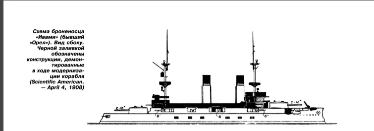

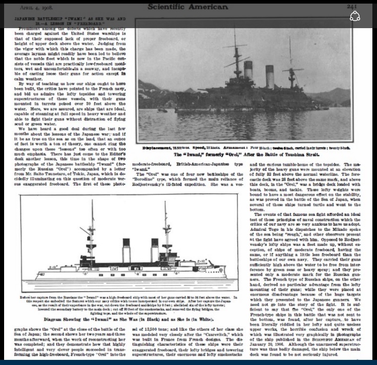

Re: Orieł/Iwami przebudowa
Więcej o przebudowie; Scientific Amercan 1908
