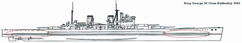

Wiadomo z kilku publikacji, że po bitwie w Cieśninie Duńskie na pancernikach typu KGV (1940) dodano płyty pancerne na dziobie i rufie na linii wodnej, które zaznaczyłem na poniższym rysunku:

Może jednak niepotrzebnie robię zamieszanie, bo na typie KGV niczego nie dodawali na linii wodnej? :D W takim razie te rysuneczki z przedłuzonym pancerzem w kierunku dziobu i rufy sa do bani :x

CIA pisze:Wiadomo z kilku publikacji, że po bitwie w Cieśninie Duńskie na pancernikach typu KGV (1940) dodano płyty pancerne na dziobie i rufie na linii wodnej, które zaznaczyłem na poniższym rysunku...
Bez obrazy, ale sylwetka przez Ciebie wstawiona wygląda mi na Liona. :D

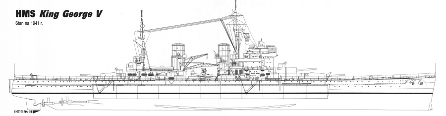

King Dżordże raczej tego nie miały, a przynajmniej nie widać na fotach.

Głowę dałbym sobie uciac ;), ze widzaiłem rysunek z rozmieszczeniem pancerza, gdzie były te dodatkowe nakładki na KGV - zaraz spróbuję znależć.

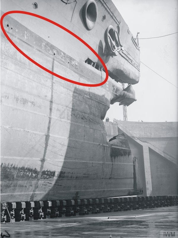

W sumie to już byłem pewien, że na typie KGV nie było tego pasa przeciwodłamkowego, ale znalazłem zdjęcie Duck of York -i znowu mam wątpliwości :|

Przychodzi mi do głowy jeszcze jedno;
Czasem, gdy okręty długo stoją ( np. w basenie portowym) na pasie wodnym osadzają się różne naleciałości.
Być może widoczna linia, aczkolwiek dość szerokoa i nieregularla co może potwierdzać tę teorię, jest czymś takim - zwłaszcza, że dokładnie w tym miejscu znajdują się ujścia ścieków bytowych.
Na tej fotogragi widać coś podobnego, choć znacznie słabiej.
Być może to właśnie kwestia tych kilku ujść ścieków bytowych na dziobie?

"Za cytadelą pancerna, w odległościach 12,19 dziób i 11,28 rufa, znajdował się pancerz burtowy o grubości na lini wodnej 330 mm, który stopniowo zmniejszał się swą grubość do 279 mm na końcach oraz z wartości 140 mm na głębokości 2,59 m do 127 mm poniżej pasa burtowego."
widać to doskonale na zdjęciach wykonanych w suchym doku, jak i na rysunkach.
