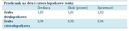

Ponoć największą sprawność ma śruba napędowa z jedną łopatą. Ze względu na wibracje konieczne są przynajmniej dwie łopaty. Najpopularniejsze były jednak trzy łopaty. Ma ktoś może jakąś prostą tabelkę w układzie procentowym ze sprawnościami śruby w zależności od liczby łopat? Zdaje się, że gdzieś w necie taką widziałem, ale mi wsiąkła :( Rozumiem , że zjawisko jest złożone, ale chodzi mi o szacunkowe wartości.
Znalazłem coś, ale to nie to co chciałem...
