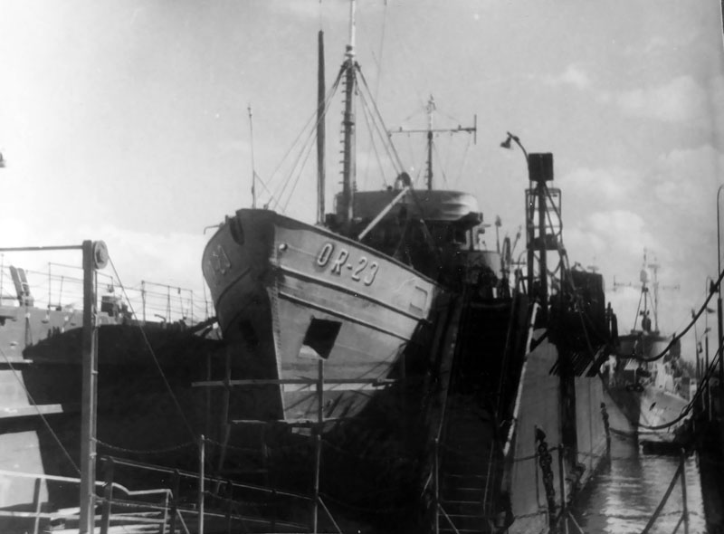

I jeszcze taka ciekawostka:
Natomiast wersja o "ostatnich B-11" jest dla mnie całkiem logiczna (zresztą sam o tym wcześniej pisałem, chyba w tekście o KASZUBSKIM BRZEGU). Kadłuby mogły być na tyle zaawansowane, że nie opłacało się ich przebudowywać, a rybołówstwo z pewnością ich nie chciało. Więc bez żalu oddano je MW.
- OR-23 - P1020330enhm.jpg (85.33 KiB) Przejrzano 22193 razy

Na kiedy jest datowana a fotografia? intrygująca jest ta plama ciemniejszej farby pod "O" (zamalowane "A"?).
Re: Projekt 12 czyli "ptaszki" w mundurach
Znaleziona w kupce starych zdjęć z lat 50tych do 80tych. Nie bylo podpisu.Chemik pisze:Na kiedy jest datowana a fotografia?
Owszem.Intrygująca jest ta plama ciemniejszej farby pod "O"

Ładne zdjęcie.
Dok wygląda jak przedwojenny 500 (przebudowany z 350) tonowy.
Z prawej w tyle ''ptaszek''. 326 -''Mewa''.
Czyli "ptaszek" obok "ptaszka"ptasznik pisze:Z prawej w tyle ''ptaszek''. 326 -''Mewa''.
Dzięki za identyfikację.
Skoro jest to "Mewa" z numerem taktycznym 326 to (w/g mojej wiedzy) zdjęcie wykonano po 4.I.1960 roku.; tymczasem zmiana nazwy z AR-23 na R-23 miała miejsce 20.IX.1959 roku.
Ciekawe jak długo widać byłoby plamę po zamalowaniu nazwy (w tym wypadku litery)?

Rok więc zapewne 1960, z początkiem 1961 ''ptaszki'' wybyły do Świnoujścia. ''Mewa'' była dokowana w Gdyni na przełomie 1962/63, ale nie sądzę by ślad po malowaniu jeszcze był. Może to właśnie dokowanie do malowania ?
Że tak spytam, R - ratowniczy, OR - okręt ratowniczy, a AR - ???

AR - awaryjno-ratowniczy (o ile dobrze pamiętam).ptasznik pisze:Że tak spytam, R - ratowniczy, OR - okręt ratowniczy, a AR - ???
OR - może też znaczyć "Oddział Ratowniczy". Wcześniej "BG" (np. na holownikach) było tłumaczone jako "Baza Gdynia".
A może "Baza Główna"?
