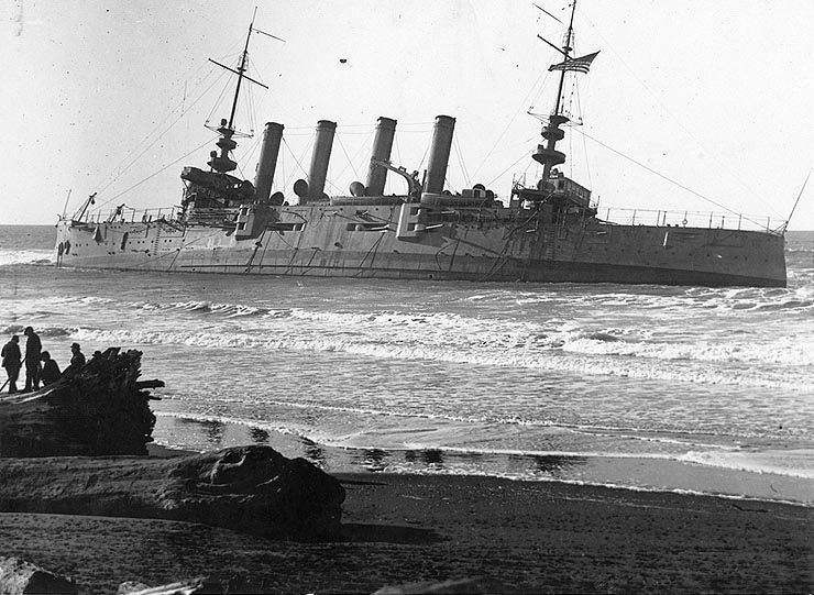

Na dodatek wszystko urosło i żelaznych krążowników nie dało się po prostu położyć na burtę
Oj tam, oj tam. Jak widać na załączonym obrazku, jak się chciało to się położyło. Tylko potem kłopoty z postawieniem były ;)
Przepraszam, ale nie mogłem się oprzeć.
