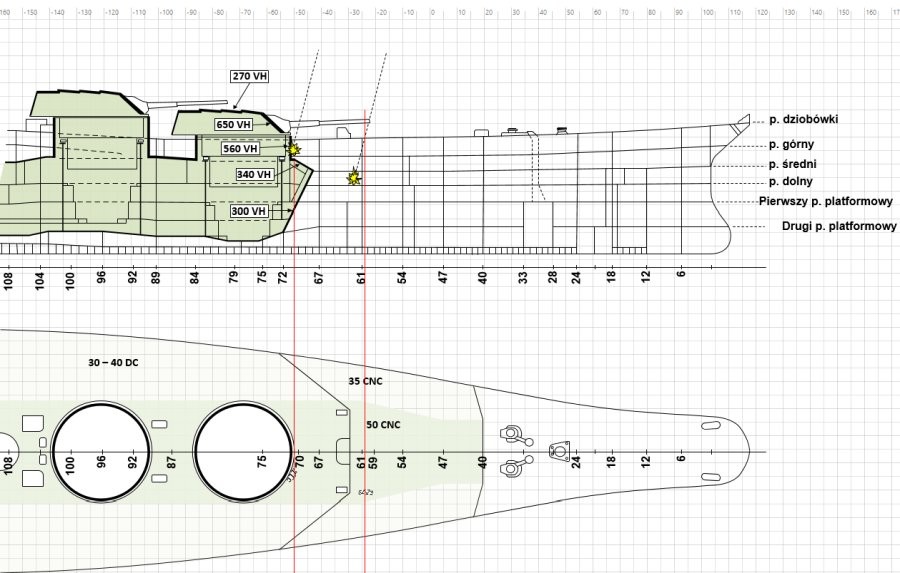

Diagram dla bomby 500-funtowej

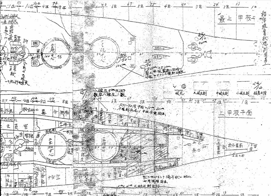

Rysunek z raportu Yamato (C08030564900)

Dziura zaznaczona w japońskim raporcie ma poprzeczny kształt (w stosunku do toru lotu bomby, atakowali od dziobu wzdłuż długości) i rozkłada się wzdłuż łączenia pokładu z barbetą - czyli bardziej eksplozja, niż penetracja.
Ze względu na barierę językową nie wiem, co piszą o tym trafieniu w raporcie, ale wygląda, że Lundgren musiał coś pokręcić pisząc o detonacji na pokładzie górnym.
