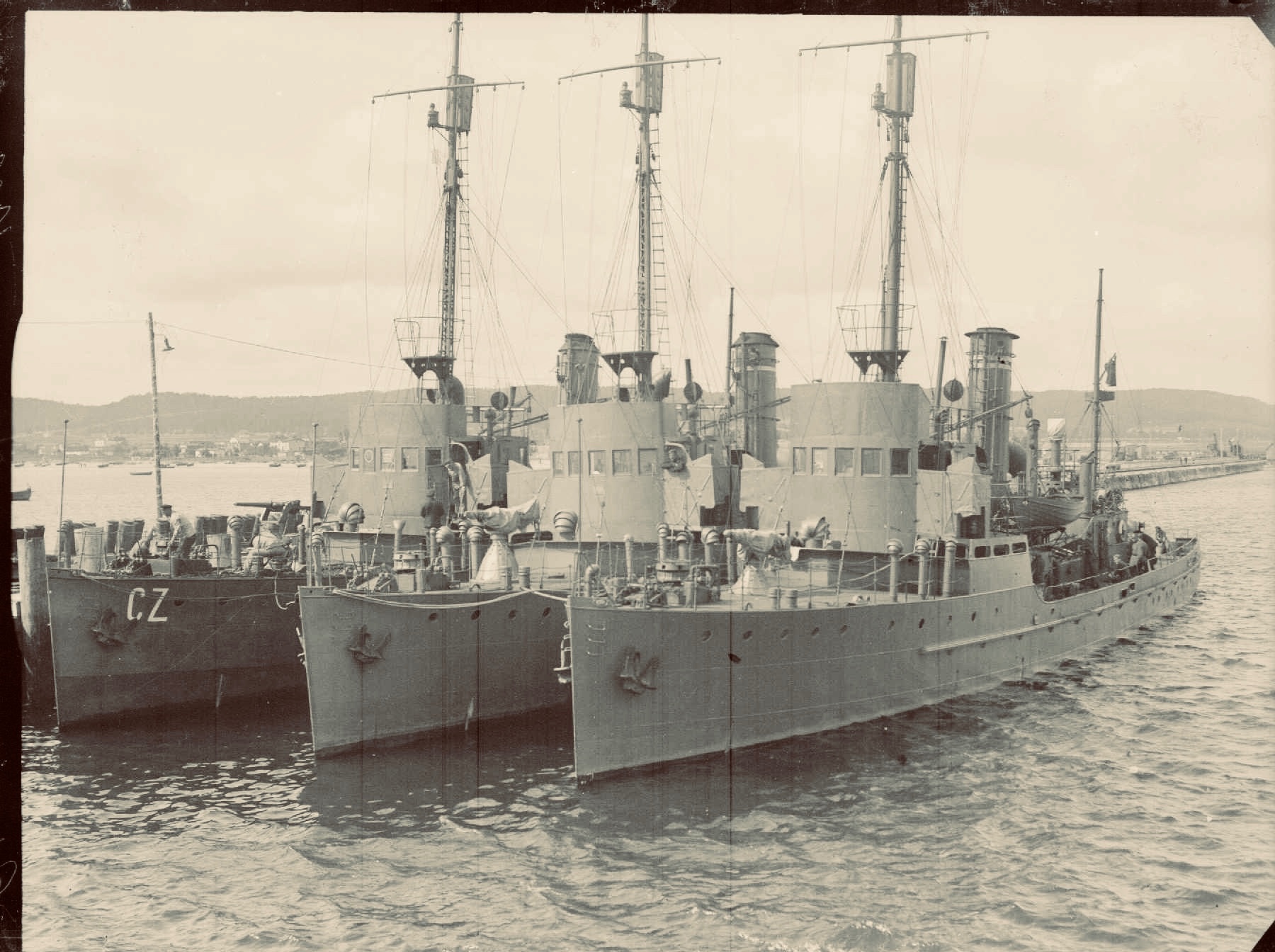

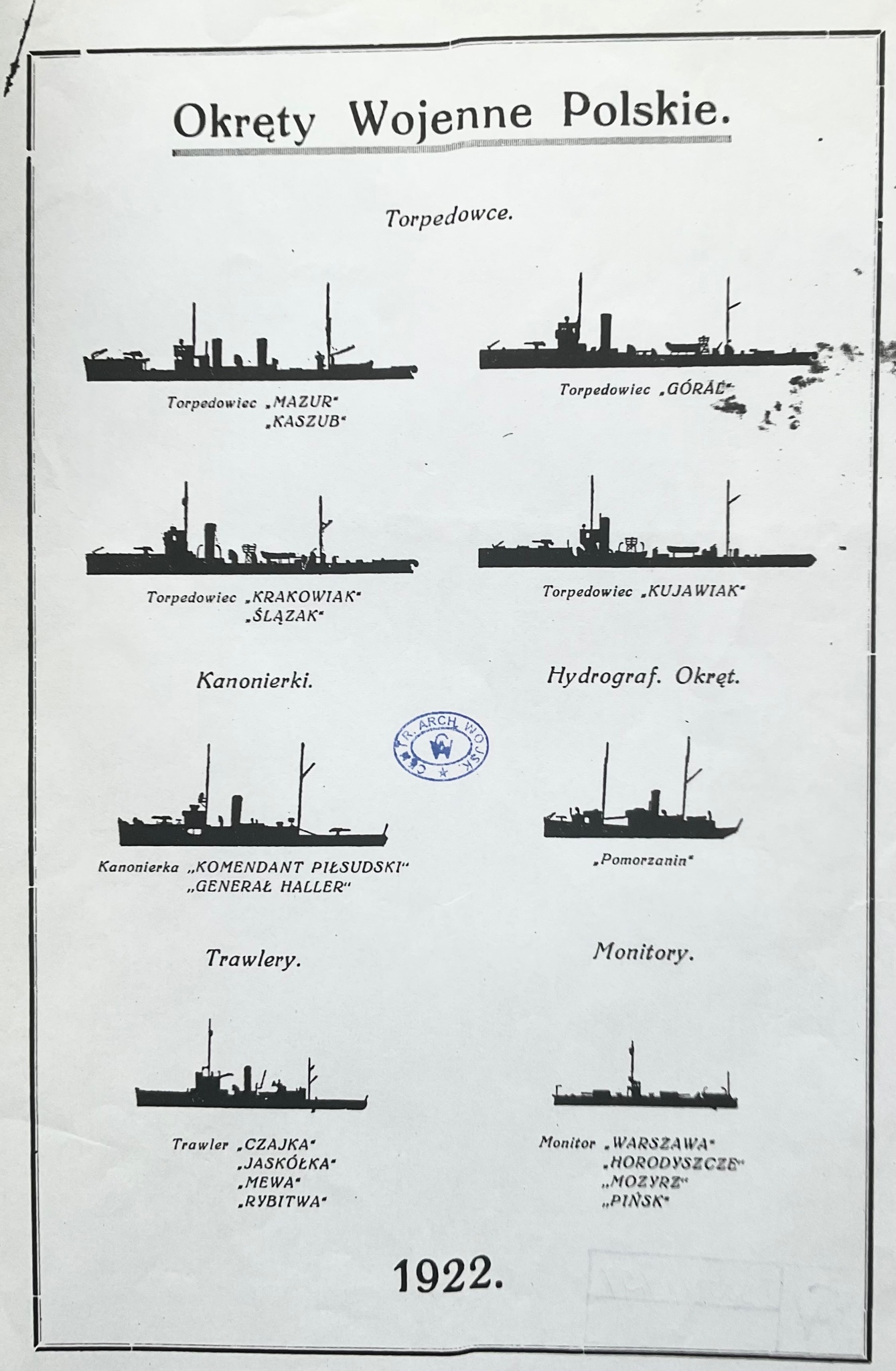

: 2024-10-01, 17:14
autor: JB
Dziękuję AvM. :-)
Zdjęcia i sylwetki okrętów (z rocznika 1924) dostarczył kapitan/kmdr ppor. Władysław Filanowicz, który był kierownikiem Sekcji Informacji DSM, a później Samodzielnego Referatu Planów i Ewidencji Marynarek Obcych KMW. Komórki te zajmowały się m.in. gromadzeniem danych wywiadowczych.
W dokumentach archiwalnych można znaleźć wewnętrzną korespondencję na temat, co można przekazać wydawnictwom typu JFS. Czasami wysyłano lekko zmienione dane.
W opublikowanych zdjęciach kanonierka to ORP KOMENDANT PIŁSUDSKI, a fotografia dwukominowego torpedowca przedstawia ORP MAZUR, a nie ORP KASZUB.
Sylwetki zostały przygotowane w 1921 roku w DSM, a kopia znajduje się w zasobach CAW.
W JFS nie wykorzystano sylwetki ORP GÓRAL (późniejszy ORP PODHALANIN).
Ciekawe jest zdjęcie ORP RYBITWA z podwójnym systemem szybkiej identyfikacji (litery RY na burcie na dziobie i 4 opaski na kominie). Taki układ używany był bardzo krótko.
I jeszcze zdjęcie ORP CZAJKA z literami CZ na burcie. Stojące obok: ORP JASKÓŁKA i ORP MEWA nie mają takiego oznaczenia, mają tylko opaski na kominach.
Roczniki Flot
: 2024-10-01, 18:32
autor: karol
Między Góralem, a Ślązakiem i Krakowiakiem jest różnica w umiejscowieniu podestu reflektora i typu rufy? A Mazur też miał zdaje się podest reflektora na śródokręciu.
