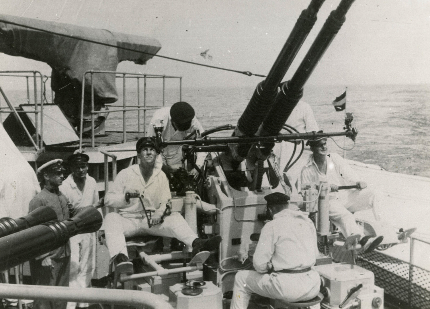

Nie mam żadnych cudów, zaczynam od sprawdzenia zbiorów NIMH. Można tam znaleźć zdjęcia i filmy, pierwsze z Javy (oryginał https://beeldbank.nimh.nl/foto-s/detail ... f8fe31455b:
Widać podwójne łoże z częścią stała zewnętrzna i przechylną stabilizowaną wewnętrzną, oraz załogę gotową do naprowadzania lokalnego, tj. obu celowniczych, operatora stabilizacji i z tyłu przelicznikowego przy korektorze Boforsa. Gdybym miał spekulować skrzynka z okienkiem widoczna po lewej zawiera żyro stabilizacji, z prawej serwomechanizm z dźwignią włącznika.

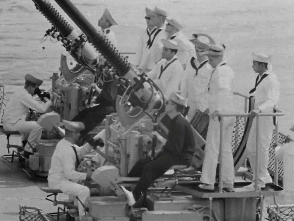

Ponizęj dwa kadry z arcyciekawego filmu pod nadmiernie optymistycznym tytułem "'T Sal Waerachtig Wel Gaen" z 1939 roku, (oryginał https://beeldbank.nimh.nl/films-media/d ... 0991825294 pokazujące ćwiczenia na de Ruyterze:
widok ogólny:
operator stabilizacji z poprzeczną lunetką.
zwraca uwagę brak odbiorników danych na stanowiskach, co wskazuje że było możliwe albo naprowadzania lokalne z użyciem własnych przyrządów celowniczych, albo zdalne z dalocelownika, tudzież przełożona w górę pozycja przełącznika i analogiczna dźwignia widoczna bezpośrednio pod siedzeniem celowniczego podniesienia, zapewne obie włączające właściwe serwomechanizmy.
