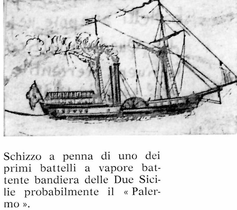

Napoleon pisze: Nie chcę zakładać nowego tematu, więc zapytam się tutaj. Rzecz dotyczy neapolitańskiego (Królestwo Obojga Sycylii) parowca bocznokołowego Aquila, czyli przejętego przez władze w 1849 roku parowca należącego do znanego sycylijskiego przedsiębiorcy Vincenzo Florio o nazwie Palermo. Z tego co się orientuję, Florio starał się "palić Panu Bogu świeczkę i diabłu ogarek" co m.in. polegało na tym, że ów parowiec transportował broń dla rewolucjonistów walczących z Burbonami. Miał pecha i został zatrzymany i przejęty. Tak nawiasem, o Florio jest serial chyba na platformie Disneya. W jednym z odcinków pojawia się nawet chrzest parowca Palermo a potem wątek jego przejęcia przez rząd (choć bez szczegółów).
Rzecz jednak w tym, że nie wiem gdzie został zbudowany? Można się spotkać niekiedy z informacją, że w Genui, ale to niemożliwe. Parowiec zbudowano na 99 % w Wielkiej Brytanii (tam zresztą Florio zamawiał wszystko, i maszyny i statki). 7 września parowiec został przejęty przez garybaldczyków w Neapolu a potem 17 listopada przekazany marynarce piemonckiej.
Sprawa jest dosyc skomplikowana, bo mam w mojich notatkach
ze statek zbudowal Robert Duncan w Greenock.
Sprawdzalem dzisiaj, na razie jedynym zrodlem jest lista stoczniowa skompilowana przez
mojes s.p. Paula Blackburna. Tak ze poszukam jeszcze.
Zrodla wloskie, glownie na podstawie opracowan Radogny podaja ze okret zwodowano w 1840 roku.
Silniki Roberta Napiera (Nr.76) zamontowano 2 czerwca 1841
Statek wyplynal 25.08.1841 z Clyde do Sicilii via Falmouth, Gibraltar i Marseille;
18.09.1841 doplynal do Palermo
Statek byl "Amministrazione dei pacchetti a vapore siciliani".
02.09.1841 byl zakupiony przez Vincenzo Florio
w styczniu 1848 opanowany przez rewolucjponistow Sycylijskich
02.08.1849 zajety przez flote Neapolitanska.
1850 w sluzbie pocztowej "Amminitrrazione delle poste e dei procacci"
1854 przemianiwany na AQUILA
w 1856 przebudowany przez Regio Cantiere Castellammare di Stabia (Nr 44)
Otrzymal nowy silnik 150nhp
07.09.1860 Flota Sardynii w Naples.
17.03.1861 w slozbie narynarki Wloskiej.
14.6.1863 Aviso II classe.
15.03.1874 zdemobolizowany
31.03.1875 skreslony z list floty

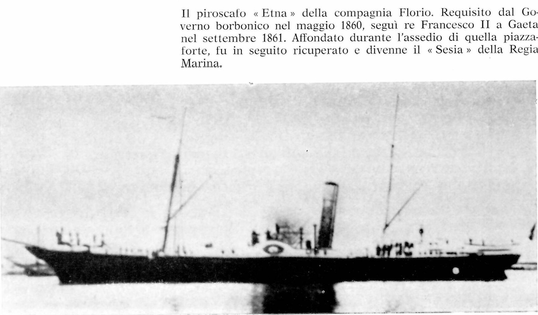

Napoleon pisze: Florio rząd burboński przejął też inny statek - w kwietniu 1860 roku parowiec Etna, wykorzystywany później do transportu wojska i jako awizo. Jako jeden z nielicznych udał się z królem do Gaety, gdzie został 22 stycznia 1861 roku zatopiony w porcie ogniem artylerii okrętów piemonckich. Potem wydobyty, wszedł do służby w marynarce włoskiej jako Sesia. Został zbudowany przez stocznię Thomsona w Glasgow (jakiś trop? Florio często, choć przecież nie zawsze, kupował od tych samych kontrahentów).
Statek zbudowal James & George Thomson, Govan (Nr.32)
Maszyny tez tej firmy.
Jesli chodzi o statki zbudowany nad rzeka Clyde polecam strone:
https://www.clydeships.co.uk/view.php?y ... essel=ETNA
Podobno zaczety jako Constantin, ale zwodowany juz jako Etna

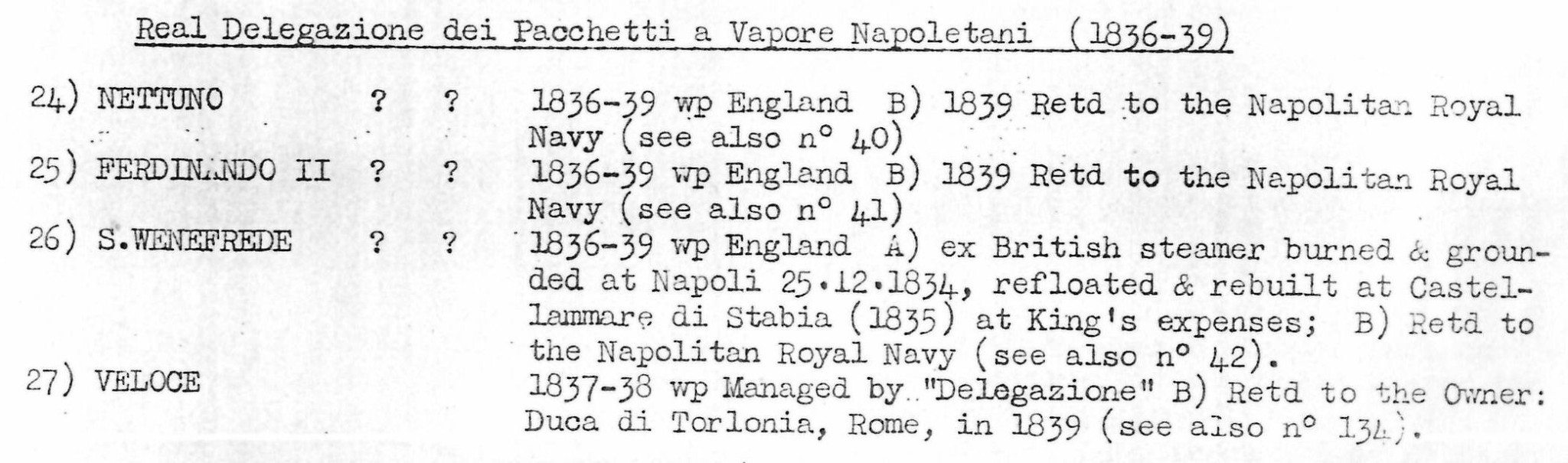

Napoleon pisze: Nie wiem też gdzie został zbudowany inny okręt neapolitański, awizo Ferdinando II (poza tym, że także w W. Brytanii).
Ktoś mógłby mi pomóc? Andrzej?
Rzecz nie jest dla mnie jakoś super pilna lub nadzwyczaj ważna, ale mnie intryguje i "dręczy".
Zbudowany jako parowiec pocztowy dla
"Real Delegazione dei Pacchetti a Vapore Napoletani"
Projekt znanego inzyniera
Thomas J. Ditchburn
Zbudowany przez stocznie
Henry Fletcher, Sons & Fearnall, Limehouse
Maszyny firmy
Maudslay, Sons & Field
Wodowany 1834
Proby 20 kwiecien 1834
W sluzbie 6 grudzien 1834
Ta sama firma wodowala 27.02.1834 parowiec Nettuno dla Sardynskiej Sluzby pocztowj
Ostatnio zmieniony 2025-07-20, 17:11 przez AvM, łącznie zmieniany 4 razy.

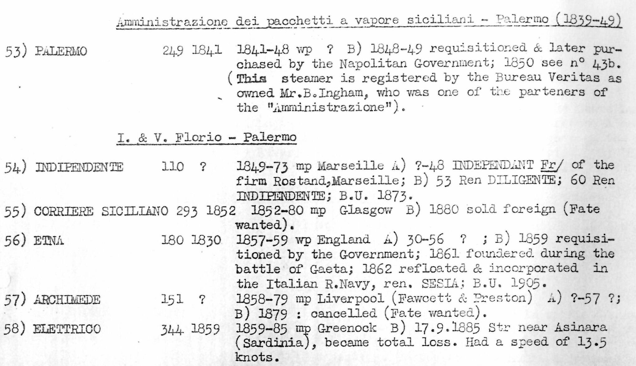

Florio i jego statki sprzed 1860 roku
Posty: 7201
Armator Vincenzo Florio z Palermo

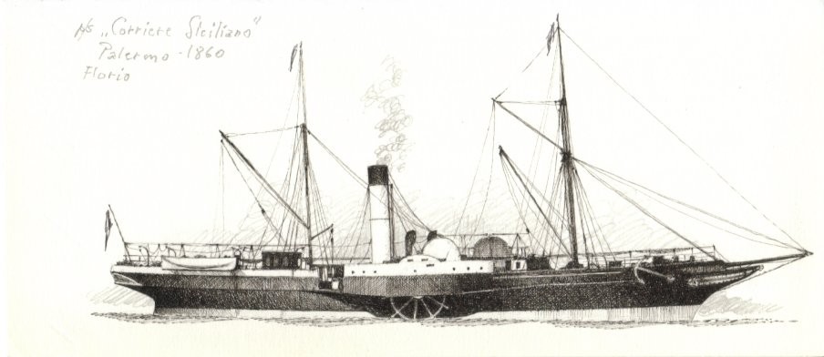

CORRIERE SICILIANO (14.08.1852) James & George Thomson, Govan (Nr4)
461brt 313 nrt

ELLAN VANNIN (24.06.1854) William & John Laird, Birkenhead (Nr.119)
350 brt 130 nrt
Maszyny :Fawcett, Preston & Co. Ltd.
w sierpniu 1858 sprzedany Cunard & Wilson , w imienu rzadu Sardynii
1858 ARCHIMEDES Florio

ELETTRICO (16.09.1859) Scott & Co., Greenock (Nr. 67)
577 grt

Poniewaz zamieszalo sie tu
Parowiec NETTUNO
Thomas J. Ditchburn
Henry Fletcher, Sons & Fearnall, Limehouse Wodowany 27.02.1834
Maszyny firmy
Maudslay, Sons & Field 120nhp
1858 skreslony z list floty
zlomowany w Castellamare
Maszyny uzyte w 11.1858 dla kolowego awiza Sirena.

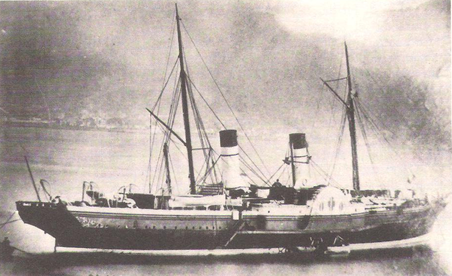

Znalazlem obrazek AQUILA ., ale to raczej dzielo sztuki niz prawdziwy obraz
