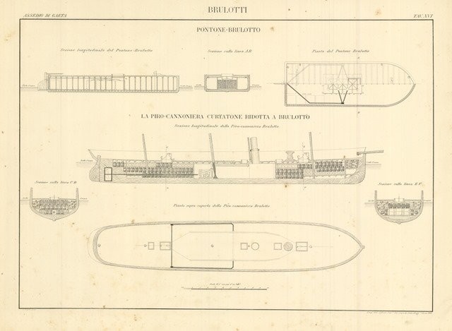

- assedio-di-gaeta---brulotti-0_fT6XVa2.jpg.1920x1920_q85.jpg (48.89 KiB) Przejrzano 5961 razy
Toskanskie okrety parowe
No! Jak rozumiem, to jest plan przerobienia kanonierki Curtatone na brander? Ciekawa rzecz.
Tak nawiasem, Piemontczycy, wobec uporczywej obrony Gaety planowali w styczniu wprowadzić jedną z przebudowanych na brander kanonierek (miano ją wyładować 50 tonami prochu) do portu w Gaecie (nie był zagrodzony) i wysadzić, a następnie przeprowadzić desant. Z różnych informacji wynikałoby, że planowali tak przebudować albo Curtatone albo Confienzę. Pytanie który? Do przeprowadzenia akcji nie doszło z powodu kapitulacji twierdzy. Więc może było tak, że brano pod uwagę jedną z tych dwóch jednostek? Bo nie zamierzano wykorzystać dwóch.
Ale plan bardzo ciekawy.

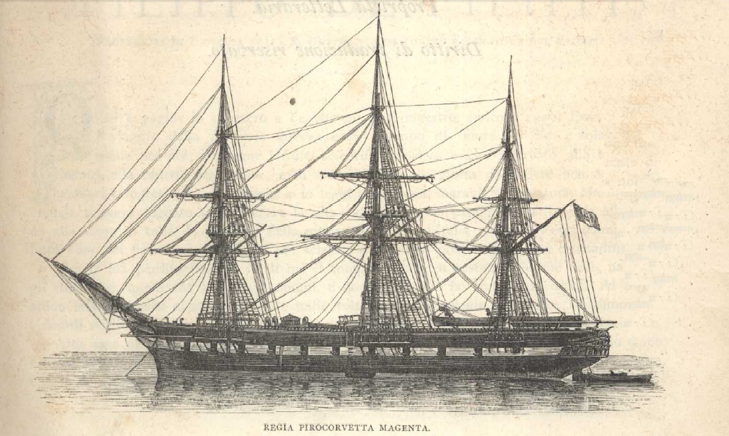

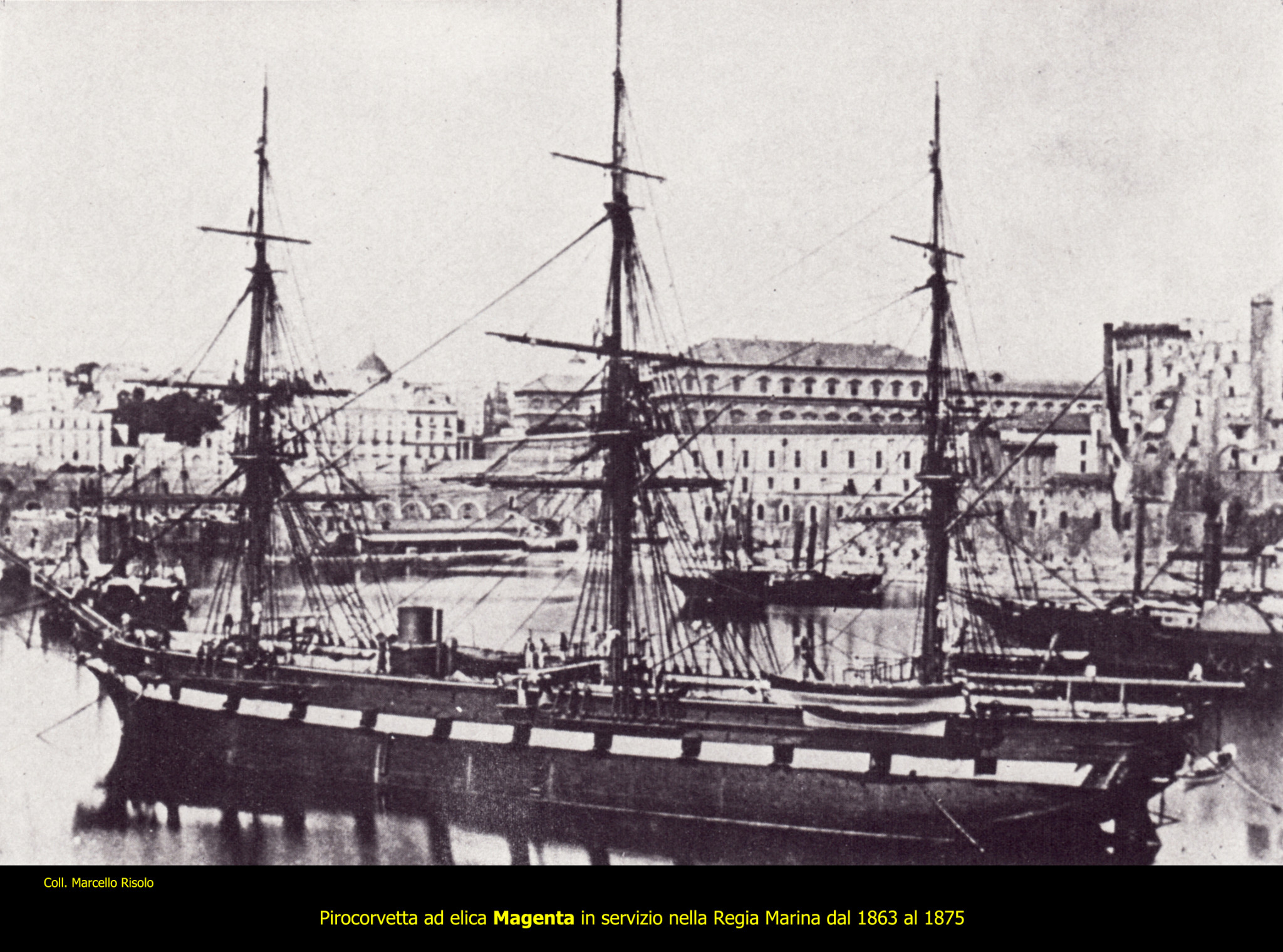

Co prawda ten okręt zaczęto budować jako toskański, do służby zaś wszedł już po zjednoczeniu Włoch, no ale można go zaklasyfikować jako toskański. Duża korweta "zakrytopokładowa" Magenta. Do służby wprowadzona w 1863 roku. Wyporność 2550 ton, wymiary 63,8 x 13 x 6 m. Prędkość 10 w (przy mocy ok. 1900 ihp). Uzbrojenie: 4x164/16 ML, 2x68 SBs, 14x32 SB.
- Magenta.jpg (743.64 KiB) Przejrzano 5784 razy
- Magenta_Giglioli.PNG (917.39 KiB) Przejrzano 5784 razy

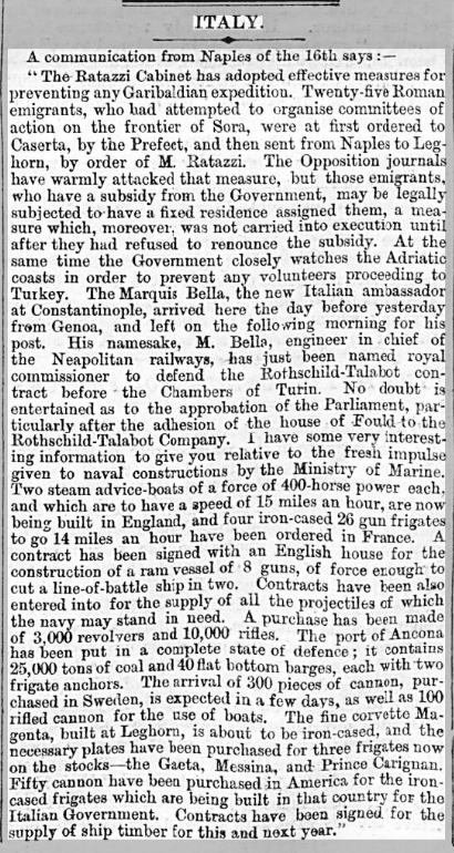

Saint James's Chronicle - Thursday 24 July 1862
Radogna nie wymienie go, bo nie byl zbudowany,
a w mojich notatkcahc jest juz we Wloszech.
Ciekawy artykul
- Saint James's Chronicle - Thursday 24 July 1862.png (399.59 KiB) Przejrzano 5766 razy
Czy ja dobrze zrozumiałem, że rozważano przebudowanie Magenty na pancernik? Przyznam, że nigdy się z taką informacją nie spotkałem. Tak samo jeśli chodzi o Gaetę. Gaeta była budowy neapolitańskiej i była siostrzana wobec Garibaldi (eks Borbona) i Italii (eks Farnese). I nie przypominam sobie by planowano je przebudować na pancernik (ale może czegoś nie wiem). Rozważano przebudowę Principe Umberto, ale podobno jego stan budowy był zbyt zaawansowany by było sens to robić, ponieważ wymagało to pewnych zmian w planach. Zrobiono to więc z Principe di Carignanao i Messyną (początkowo jednostkami siostrzanymi wobec Principe Umberto).
I co to były te armaty zamówione w USA? Nie przypominam sobie by Włosi mieli takowe w 1866 roku? Importowali armaty ze Szwecji, W. Brytanii i Francji (na bazie armat francuskich stworzyli własne odprzodowe gwintowane autorstwa Cavallego - choć to ostatnie nie wszystkie źródła potwierdzają), ale amerykańskie? Poza tym to był rok 1862, trwała wojna i Amerykanie mieli swoje potrzeby. Re di Portogallo i Re d'Italia zamówione zostały jeszcze przed wojną. Zresztą początkowo jako duże "normalne" fregaty i dopiero później zmieniono kontrakt na pancerniki(co zresztą było widać "na oko" w konstrukcji tych okrętów).
Magenta była stosunkowo duża, nowa, może i jej przebudowa na pancernik miałaby sens. Z tym, że jej stan zaawansowania jeśli chodzi o budowę był już wtedy dość daleki, więc może było jak z Principe Umberto?

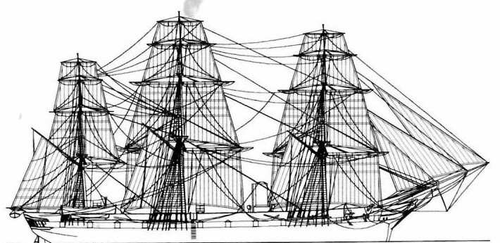

- Magenta Gay-3.jpg (163.74 KiB) Przejrzano 5726 razy
- Magenta Gay-1.jpg (92.24 KiB) Przejrzano 5726 razy
- Magenta 21.jpg (105.41 KiB) Przejrzano 5721 razy

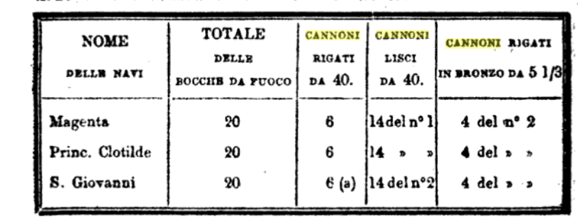

Ponizej uzbrojenie MAGENTY wg rozkazu z 21 grudnia 1865
rigati = gwintowane
lisci = gladkolufowe
Franco Gay podaje (bez daty)
14 dzial FL 40 funtowych (L=gladkolufowe)
4 dziala FR 16cm (R=gwintowane)*
2 dziala haubiczne FR 20cm (L=gladkolufowe)*
* Raport z podrozy MAGENTY podaje ze te dziala byly narodowej produkcji
