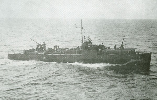

Posty: 4594
Re: Ścigacze typu "Orjen"
Waldek K pisze:Też dorzucę pytanie: wiadomo, że wraz z upadkiem Jugosławi dwie jednostki tego typu (Durmitor i Kajmakcalan jeśli dobrze pamiętam) przedarły się do Brytyjczyków. Wiadomo co się później z nimi działo? Czy były nadal używane, pod jaką banderą, czy zostały przezbrojone/zmodernizowane? Czy istnieją jakieś ich zdjęcia z późniejszego okresu?
W nocy 17/18.4.1941 uciekły do Grecji (pod ogólną komendą kmdr. Ivana Kerna, dowódcami ścigaczy byli odpowiednio kpt. Franc Valentinčić i kpt. Božo Vrančić, co ciekawe - cała trójka Słoweńcy), a następnie do Aleksandrii, służyły we wschodniej części M. Śródziemnego pod brytyjskim nadzorem. W 6.1943 przekazane w La Valetcie władzom Jugosławii, 8.1945 wróciły do kraju, przemianowane odpowiednio na TČ-5 i TČ-6, od 1.9.1945 w dyonie ścigaczy torpedowych (Divizion torpednih čamaca), 1949 TČ-391 i TČ-392, w 1962 skreślone i oddane na złom.
TČ-391 w latach 50.
TČ-391 w latach 50.
Posty: 2028
Lokalizacja: Szałsza
Post autor: Waldek K »
Dzięki pothkan. Wygląda na to, że nie wiele się zmieniły, nawet radaru nie widać...
