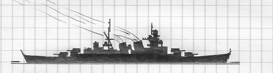

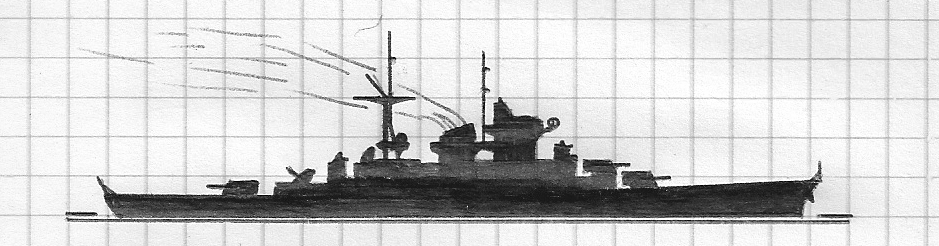

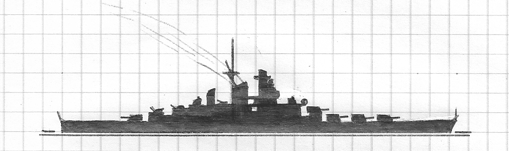

Zgodnie z obietnicą prezentuję moje wersje krążownika dla Polski.
Oczywiście razem z danymi, które jednak mogą się różnić od wcześniej podanych przeze mnie. :lol:
Wszystkie były robione w skali 1:2000. Dlatego są to cienie.
Opisy są według następującego schematu: wyporność standardowa; wymiary; opancerzenie; moc siłowni i prędkość; uzbrojenie; załoga.
Skróty: PB - pancerz burtowy; PP - pokład pancerny; PAG - pancerz artylerii głównej (ściana czołowa); z. - załoga. Pozostałe skróty są tak oczywiste, że nie wymagają wyjaśnień :-)
Uzbrojenie jest podane następująco: liczba armat x kaliber (ilość stanowisk x ilość armat). Wyrzutnie torpedowe opisane są w ten sam sposób.
Prezentuje wersję ekstremalną, ale w granicach rozsądku. 8)
10 000 ts; 202 x 20 x 7 m; PB 75; PP 40; PAG 50; 110 000 KM 32 w; 20 x 130 (5 x IV); 10 x 100 (5 x II); 12 x 40 (6 x II); 8 x 13,2; 8 x 533 (2 x IV); z. 750
Większy model z wersji realnych. Mniejsza miała 9 100 ts i 12 x 130 (4 x III). Sylwetka bardzo podobna.
9 600 ts; 180 x 20 x 6,5 m; PB 75; PP 40; PAG 75; 100 000 KM 32 w; 16 x 130 (4 x IV); 12 x 100 (6 x II); 16 x 40 (8 x II); 8 x 13,2 (4 x II); 6 x 533 (2 x III); 100 min; z. 600
Najmniejszy z modeli realnych "silnych" krążowników.
8 400 ts; 180 x 18 x 6,5 m; PB 75; PP 50; PAG 100; 90 000 KM 33 w; 12 x 130 (3 x IV); 10 x 100 (5 x II); 16 x 40 (8 x II); 12 x 13,2 (6 x II); 6 x 533; 100 min; z. 550

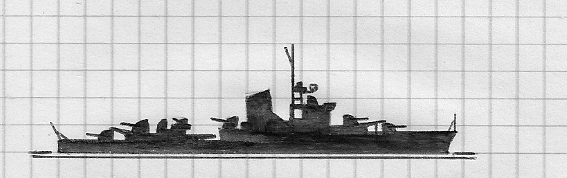

A to jest model "niespodzianka" z powodu ogólnego podobieństwa do niszczycieli typu Grom.
Przy rysowaniu "skrócił mi się" o jakieś 10 metrów :diabel:
5 200 ts; 146 x 15 x 5,5 m; PB 75; PP 50; PAG 35; 90 000 KM 36 w; 10 x 130 (5 x II); 14 x 40 (7 x II); 4 x 13,2 (2 x II); 6 x 533 (2 x III); 60 min; z. 400
