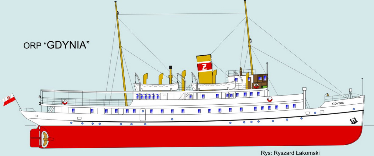

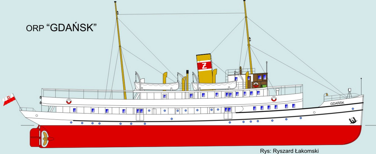

Re: Rysunki okrętów PMW
Post autor: RyszardL »
UWAGA!
Rysiu ... :brawo: :brawo:
Post autor: walbe »
Pięknie, czytelnie, nie te rysunki które posiadam z Żołnierza Polskiego.
