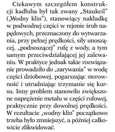

Witam!
Mam zamiar zbudować model od podstaw niszczyciela typu 1936a mob (najchętniej z-38). Ma ktoś może plany takiej jednostki ? i jeszcze jedno- z czego wynika różnica w zanurzeniu statku na dziobie (3,92m) i rufie (4,62m)? gdy mierzyłem wysokość kadłuba przedstawionego na ilustracjach oraz szkielet modelu kartonowego, to od stępki do krawędzi burty (niższego pokładu) była taka sama. Czy linia zanurzenia była krzywa?

Prawdopodobnie różnica wynika ze średnicy śrub, które "wystawały" poniżej stępki.
Ale to tylko moje przypuszczenia.

Swego czasu była seria ciekawych artykułów na temat owych jednostek w MSiO. Zabijcie mnie jednak bo nei pomnę. Może tam znalazłoby się wiarygodne wyjaśnienie.

Na stronie wydawnictwa "Okręty Wojenne" jest do ściągnięcia, za darmo, bez piracenia, wydanie specjalne nr 28 o Maassach.
http://www.okretywojenne.pl/ow/download/?aid=18
Piszą tam tak;
Piszą tam tak;
