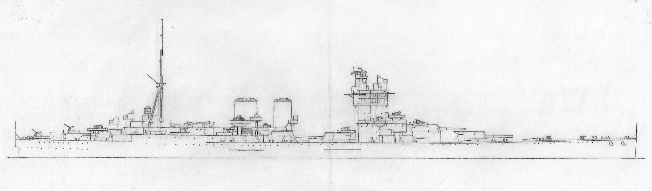

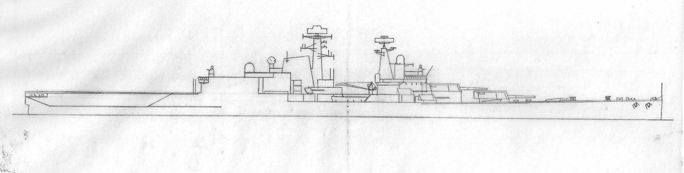

Ponieważ dawno już nikt nie dorzucał nowości w tym wątku, to postanowiłem podrzucić moje fantazje związane z krążownikiem liniowym typu G-3. Pierwszy rysunek to G-3 "po modernizacji" wojennej. Natomiast drugi, to krążownik uderzeniowy "po modernizacji" z przełomu lat 80 i 90 -tych. Z góry przepraszam za jakość rysunków, ale są to skany rysunków robionych ołówkiem na kalce.

Wersja z roku 1942.
Wyporności: 49 830 ts std/60 000 ppw; długość i szerokość bez zmian;zanurzenie wzrosło do 11,95 m;
pancerz bez zmian; uzbrojenie 9 x 406, 16 x 152, 12 x 102, 68 x 40 (3x4, 7x8); zmodernizowany SKO (doszły HACS-y).
Pominąłem 20 mm Oerlikony i radary. Bez katapulty i hangaru.
Niewielka przebudowa wieży dowodzenia (nadbudowy dziobowej). Szacowana prędkość około 28-30 węzłów.
(433.52 KiB) Pobrany 5790 razy
Wersja współczesna - krążownik uderzeniowy.
Wyporności w okolicach wersji pierwotnej z roku 1921.
Wymiary bez zmian. Pancerz bez zmian.
Uzbrojenie: 6x406, 8x152, 2x127 Mk 45, 2 zestawy Mk 15 Vulcan-Phalanx 20 mm, 8 modułów wyrzutni Mk 41, lądowisko i hangar dla 8 – 10 śmigłowców.
Wyposażenie elektroniczne na poziomie lotniskowców typu Invincible.
Siłownia - 4 zestawy turbin gazowych GE 2500 = 100 000 KM, prędkość ok. 25 węzłów.
