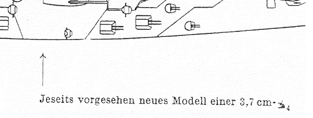

Kiedyś spotkałem się z poczwórnymi trzydziestkami siódemkami, przy okazji lektury opisu niszczycieli typu Le Hardi (czy jakoś tak :wink: ). Również w monografii pancerników typu Richelieu, autorstwa M. Sobańskiego, jest wzmianka o armatach 100 mm Modelle 1935. Z powodu ich braku zastosowane zostały starsze armaty Modelle 1930/1933 (nie pamiętam detali opisu). U Breyera przy opisie Gascogne jest przy rysunku odnośnik.
Fragment Gascogne.jpg (55.49 KiB) Przejrzano 11998 razy
Co ciekawe u Szoszkiewicza w Pancernikach II wojny światowej jest ten planik bez tego odnośnika. Natomiast w monografii Sobańskiego na planiku Gascogne w tym miejscu są katapulty (po jednej na burtę).
W necie znalazłem takie coś na temat nowych trzydziestek siódemek.
Zresztą po bliższym przyglądnięciu się rzutowi z góry widać błąd. Jeśli tak wyglądała wieżyczka dwudziałowa to jaka miała być większa ? I stąd się wzięło moje pytanie o wersję "poczwórną" lub jeśli ktoś woli poczwórnie sprzężoną. :D
Jak widać na dołączonym fragmencie Gascogne, armaty kalibru 100 mm są umieszczone w wieżach dziwnie przypominających te z Jean Barta. Natomiast na rysunkach krążowników De Grasse i Colbert widać wyraźnie, że wieże są zdecydowanie krótsze i to pomimo większego kalibru armat (amerykańskie 127 mm). Wszystkie jednak opracowane były już po wojnie.
