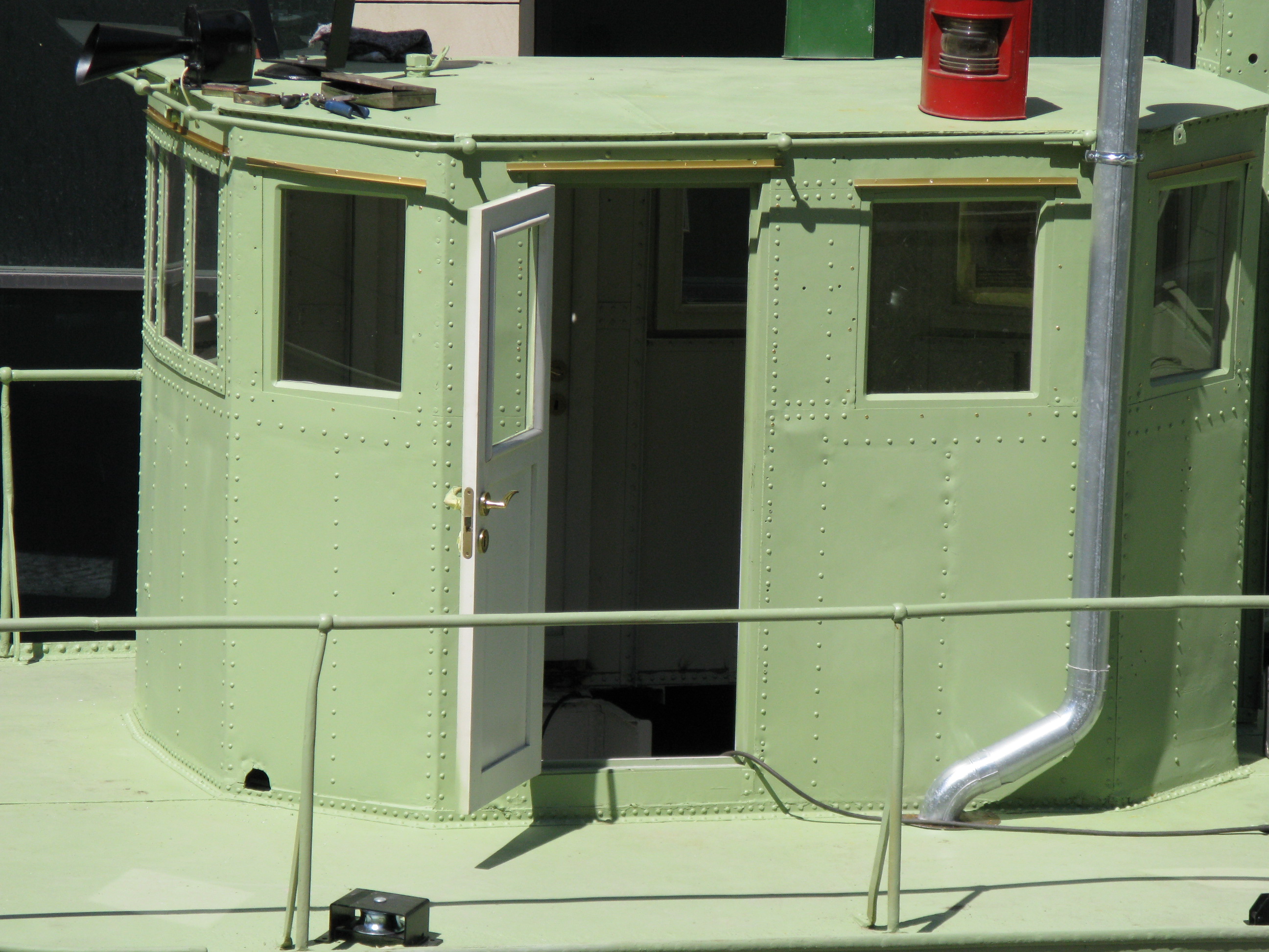

BATORY - najlepiej przyjechać do Gdyni, dotknąć, pomierzyć ...
To samo z BŁYSKAWICĄ.
BATORY kuter poscigowy - IMG_0094 (2).JPG (123.32 KiB) Przejrzano 18744 razy

Nie napisałeś, jakiego okresu służby dotyczyć mają, wymienione przez ciebie ,,modele". Wszystkie te jednostki były w różnych okresach przebudowywane, zmieniano na nich wyposażenie, sposób malowania.
Wszystkie zdjęcia pochodzą z 2010r, wykonane podczas rekonstrukcji Batorego w MMW
(1.13 MiB) Pobrany 11831 razy
Rekonstrukcja 2010 2
(1.16 MiB) Pobrany 11831 razy
Rekonstrukcja 2010r 1
(1.27 MiB) Pobrany 11831 razy
