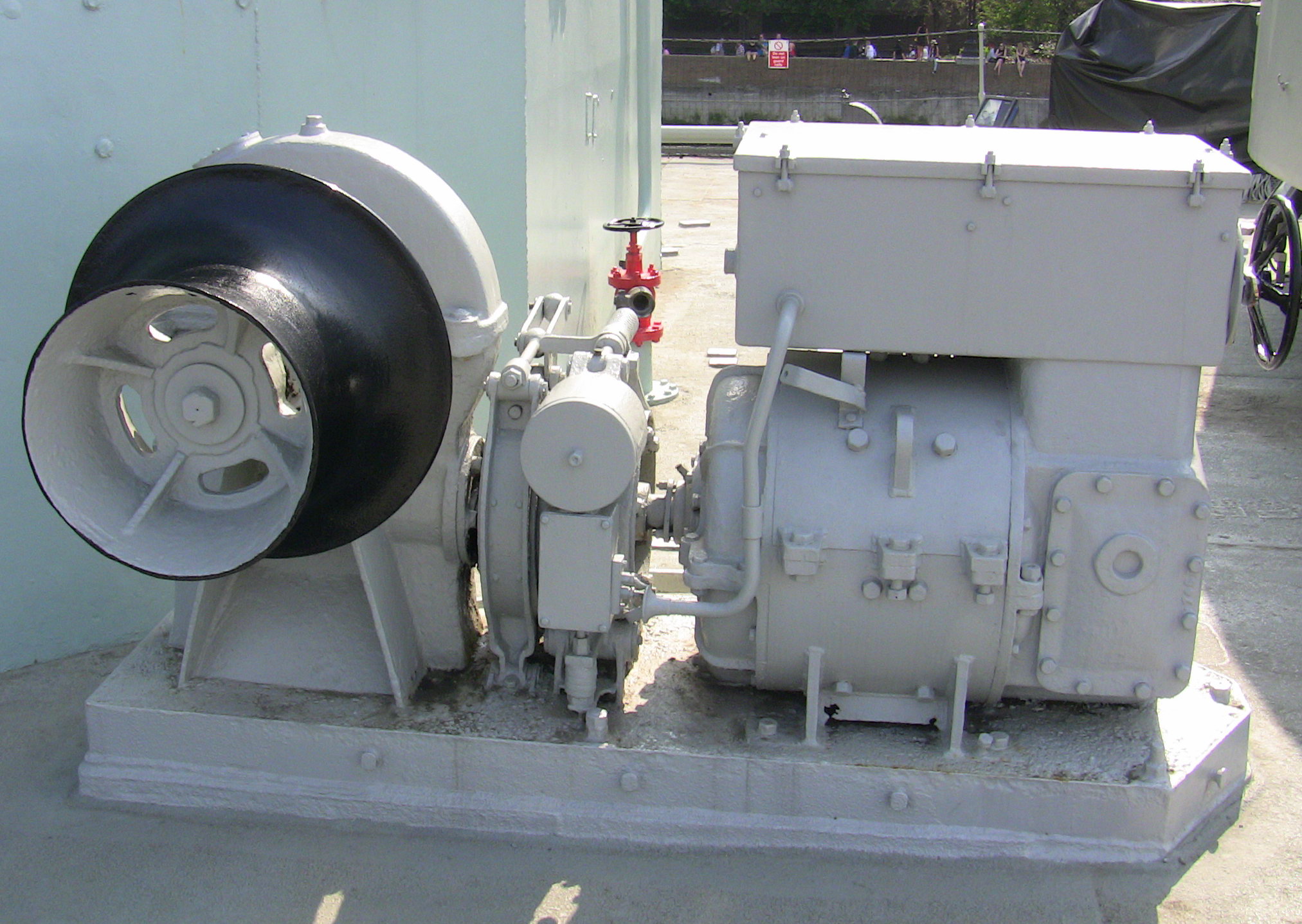

Re: HMS Vanguard
Na pierwszym zdjęciu , za tymi osłonami , to najprawdopodobniej są ,,wyciągarki" do trałów. Ta na zdjęciu jest akurat z HMS Balfast, i pokazana od drugiej strony, ale pewnie były bardzo podobne, jak nie identyczne.

Re: HMS Vanguard
Post autor: Sebastian Sosnowski »
Dziękuję wam ślicznie. Szczególnie za wyciągarkę - dokładnie takiego zdjęcia potrzebowałem!

Re: HMS Vanguard
Post autor: Teller »
Andrzej Ciszewski pisze:Na pierwszym zdjęciu , za tymi osłonami , to najprawdopodobniej są ,,wyciągarki" do trałów. Ta na zdjęciu jest akurat z HMS Balfast, i pokazana od drugiej strony, ale pewnie były bardzo podobne, jak nie identyczne.
To akurat jest standardowy element wyposażenia każdego okrętu. I wcale nie służy do wyciągania trałów; współpracuje z rozstawianym na pokładzie bomem ładunkowym i podnosi literalne wszystko, począwszy od pocisków, a na workach z kartoflami skończywszy. Zładuj sobie z internetu Anatomy of the Ship HMS Belfast, w rozdziale "Fittings" znajdziesz ładne rzuty z boku i z góry (str. 101, poz. I-3).
