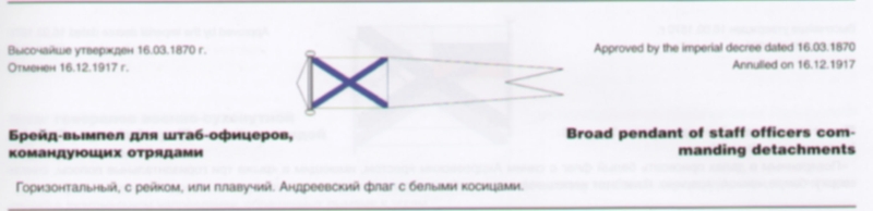

To może uściślę pytanie.... co do kominów Jermaka to zgoda. Co do deskowania to nie koniecznie, bo na zdjęciach pokładu i na fotkach z budowy tych pokładów z drewna nie widać. Co do Swietłany... pytanie brzmi jak wyglądał taki proporczyk. To że był to jest wiadomym.

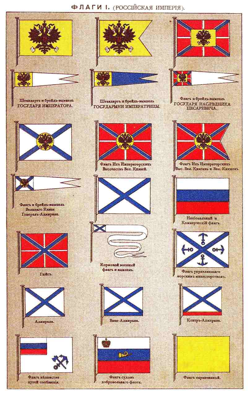

Opis, zastosowanie i kolorowy rysunek dwóch odmian "briejd-wimpieli" używanych w Rosji w latach 1870-1917 w: A.N. Basow, "Istorija wojenno-morskich fłagow", Moskwa, Sankt Petersburg 2004, str.76.

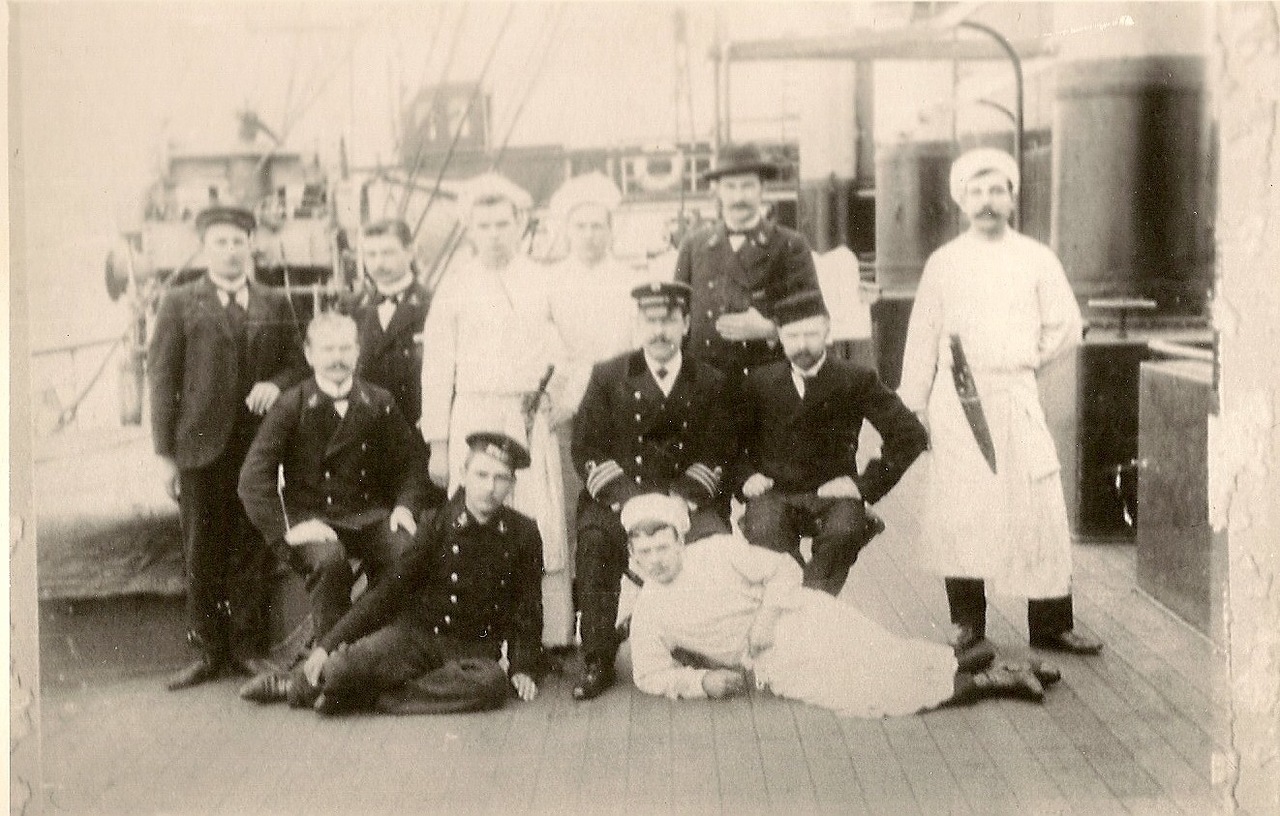

Poniżej dwie fotki z drewnianym pokładem (z budowy i po ukończeniu). Bandery można obejrzeć tutaj: http://www.vexillographia.ru/russia/index.htm
Druga Eskadra płynęła podzielona na zespoły. Transportowce były przydzielone do poszczególnych zespołów i nie widzę powodów, dla których miały nosić inne bandery niż handlowe.

Jako że był to oddział "niestały" (tzn. sformowany zadaniowo), obstawiam ten ogólny wzór:mjg pisze:к основному составу эскадры крейсер под брейд-вымпелом своего командира капитана 1 ранга С.П.Шеина возглавил разведывательный отряд, включавший в себя также
