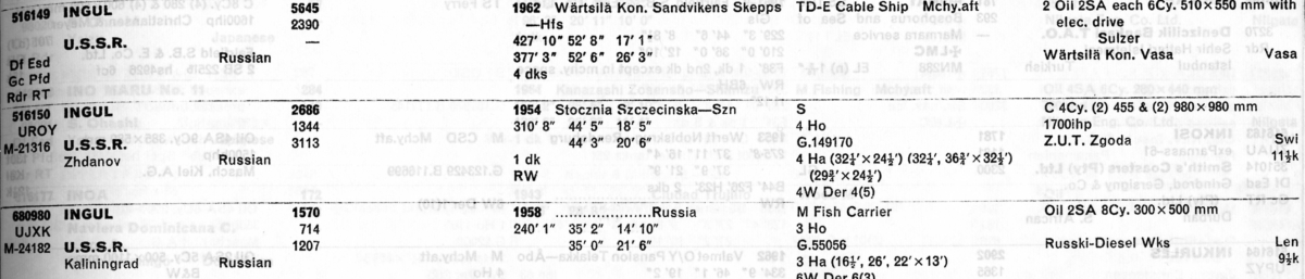

Tu INGUL z rejestru ZSRR 1965
Ostatnio zmieniony 2014-10-05, 18:00 przez AvM, łącznie zmieniany 1 raz.

Sprawy Olzy-Inguła część dalsza. Skan z LRS 1968/69. Miejsce i data budowy - 1958 ... Russia (czyli rok przebudowy), silnik Russki-Diesel Wks (czyli jeszcze XIX-wieczna fabryka Русский Дизель, która po rewolucji jakimś cudem zachowała nazwę).

pothkan pisze:Sprawy Olzy-Inguła część dalsza. Skan z LRS 1968/69. Miejsce i data budowy - 1958 ... Russia (czyli rok przebudowy), silnik Russki-Diesel Wks (czyli jeszcze XIX-wieczna fabryka Русский Дизель, która po rewolucji jakimś cudem zachowała nazwę).
Jesli statek nie byl klasyfikowany przez Lloyda (czego mozna byc pewny) to nie sa jakies "nowe" dane, tylko przepisane z Rejestru ZSRR.
Wiec nie wnosza nic nowego.

AvM pisze:Jesli statek nie byl klasyfikowany przez Lloyda (czego mozna byc pewny) to nie sa jakies "nowe" dane, tylko przepisane z Rejestru ZSRR.
Ale w Rejestrze ZSRR nie podano producenta silnika. Poza tym mamy drobną informację nt. osiąganej prędkości (9,5 węzła).
