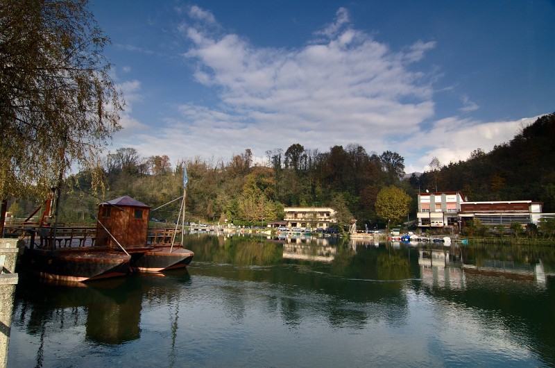

Czy ktoś wie jak funkcjonuje ten prom na rzece Adda we włoskiej miejscowości Villa d'Adda .
Prom wykonany wg. planów Leonarda da Vinci.
Wiem jedynie, że działa do dziś i wykorzystuje siłę nurtu wody.
Nigdzie jednak nie znalazłem schematu działania.

Re: Nietypowe napędy jednostek wodnych.
Na Warcie mamy promy dolnolinowe, grawitacyjne, napędzane nurtem rzeki (np. w Santoku i Kłopotowie). Poruszają się dzięki sile parcia wody na skośnie ustawioną do nurtu rzeki, burtę.
Czy ten prom działa tak samo ?
Bardzo mnie ciekawią takie nietypowe napędy

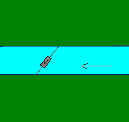

Ok rozumiem, że są takie promy ale dalej nie rozumiem zasady działania.
Wypływają z punktu położonego wyżej nurtu rzeki a przybijają do dolnego? A co z powrotem?
Wg waszego opisu te promy u nas tak funkcjonują jak narysowałem.
Tamten prom z tego co wiem to pływał w linii prostopadłej do brzegu.

p11c pisze:Ok rozumiem, że są takie promy ale dalej nie rozumiem zasady działania.
To tak nie jest.
Zalezy od ustawienia jednostki wobec pradu.
Statek plynie wiec po luku.
Stare rozwiazanie, ale uzywane do dzis.
Nigdy bym tego typu napedu nie nazwal nietypowym, wrecz odwrotnie.
Nietypowym byly moze napedy lancuchowe (tu gdzies powinno cos byc)

A możesz to narysować schematycznie ?

Czy tak działał prom Leonarda ?

Nie bede dyskutowal, poszukaj np o statkach wislanskich.
Zaleznie opd rzchu statkow, byly to promy dolnolinowe (liny na dnie) i gornolinowe (liny na powierzchni)
Tegp typu naped byl wszedzie na Swiecie uzywana gdzie prad wody byl wystarczajacy do napedu jednostki.

Wyobraź sobie prom pływający w poprzek rzeki posiadający jedną lub dwie przestawialne płetwy -miecze.
Ustawia się je skosem do nurtu tak aby opływająca je woda popychała je w żądanym kierunku. Przez ostatnie kilka metrów podciąga się prom za pomocą wajchy czy korby.
Jeśli trzeba wrócić na drugi brzeg przestawia się kąt natarcia płetw i heja!
