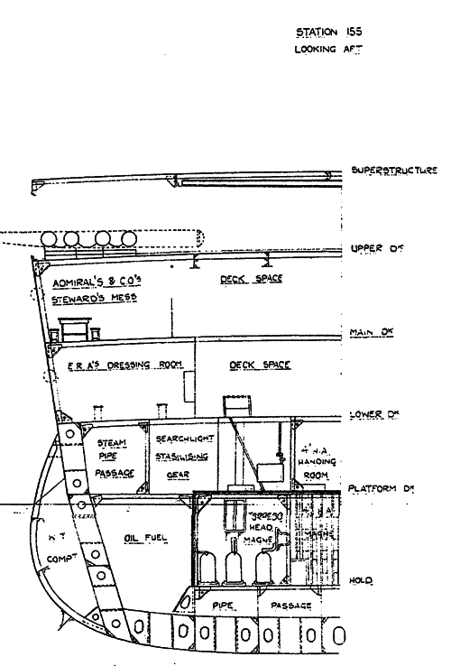

Re: Spadek pokładów
Linia spadku była przeważnie (chyba?) parabolą, więc jakieś różnice przy węższym pokładzie pewnie być musiały.
Tu przykład krzywizny pokładu "superstructure" z Canberry (rysunek z 1928 r. dość dokładny ze stoczni w Clydebank):
