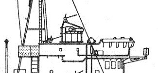

Maciej pisze:...Pamiętajmy, że nadbudówka dla okrętów plot musi być większa by zmieścić stanowisko dalocelownika (również zapewniając mu szeroki kąt obserwacji).
Do tego spora platforma na pokładzie kompasowych (dla kilku przynajmniej obserwatorów) zapewniająca pokrycie wizualne w zenicie - dla wszystkich jednocześnie.
Oprócz tego dalocelownik i przyrząd centralny do kierowania ogniem przeciw celom nawodnym + taki drobiazg jak mostek z dowódcą...
Błyskawica 45 - pomost.jpg (20.64 KiB) Przejrzano 9261 razy
Scylla - nadbudówka.jpg (21.55 KiB) Przejrzano 9261 razy
Może źle patrzę, ale nie widzę podwójnych przyrządów centralnych kierowania ogniem. Czyżby Błyskawica i Scylla były upośledzone w zakresie walki z celami nawodnymi ?
Poza tym zawsze można postawić jeden komin i jeszcze bardziej cofnąć nadbudówkę.
Kpt.G pisze:...Czy może robimy powiększoną a'la Grom?..
Powiększoną w pionie, czy poziomie ?
A może przeskalowaną ?
