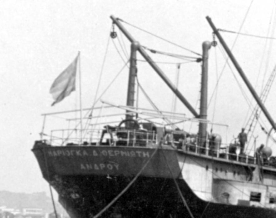

Dostaliśmy w redakcji MiO ("Morza i Okręty") ciekawą zagadkę od naszego czetelnika z Facebooka (dziękujemy)
Mam kilka przypuszczeń związanych z nietypowym kształtem rufy tudzież osobliwymj jej sponsonami w prostokatnymi oknami:
1. Długa 2-wyrazowa nazwa ze spójnikiem w sródku
2. Port macierzysty przeciętnej fługości 6/7 liter
3. Lata budowy grubo sprzed 1930, bo wysoki komin
4. Jakiś Włoch, albo Grek? Tankowiec wina?
5. Hipotezy robocze (1) mała baza wielorybnicza lub rybacka (jakby dziura w rufie, no chyba że to potężny trzon steru), (2) niemiecki stawiacz sieci tzw. Netzleger, (3) kablowiec
6. Moim zdaniem to nie jest Gdynia, nie było moim zdaniem takiego dżwigu pływającego przed wojna, po wojnie chyba też.
7. Jakaś jednostka bo prób z matą Heina do podbierania wodnosamolotów
8. Po coś muszą byś te półmaszty na samej rufie z "nielekkim" bomem.
9. Po cholerę taki, a nie inny kształt rufy?
W każdym razie sprawa ciekawa i rozwojowa, myśle że się niebawem wyjaśni.
Jeden z forumowiczów - deglock - twierdzi, że jest na tropie, a trzecia litera typu kadłuba to "U" lub "R"

Nie jest to czasem jakiś "wieżowiec" (turret deck ship), lub "skrzyniowiec" (trunk deck ship - ten chyba bardziej prawdopodobny)? Wskazuje na to kształt kadłuba który też narzuca nietypowy kształt rufy.

Wygląda na to że jesteś na dobrej drodze:)
Deglock twierdzi, że na 100% statek ten nazywa się XXXXXXXX X. XXXXXXXXXX z XXXX roku tzw. Trunk type steamer.
Jeżeli to nie ten na być może inny tej samej konstrukcji.

Mnie się zdaje, czy na rufie wisi "Stars and Stripes" ?

MARIONGA D. THERMIOTIS ex. CLARISSA RADCLIFFE?

Tak, deglock tę nazwę podał mi dziś rano.
Nie można jednek wykluczyć że to jakiś "bliźniak", choć mało prawdopodobne
Peperonowe stars and stripes to wtedy bandera Grecji, też z paskami

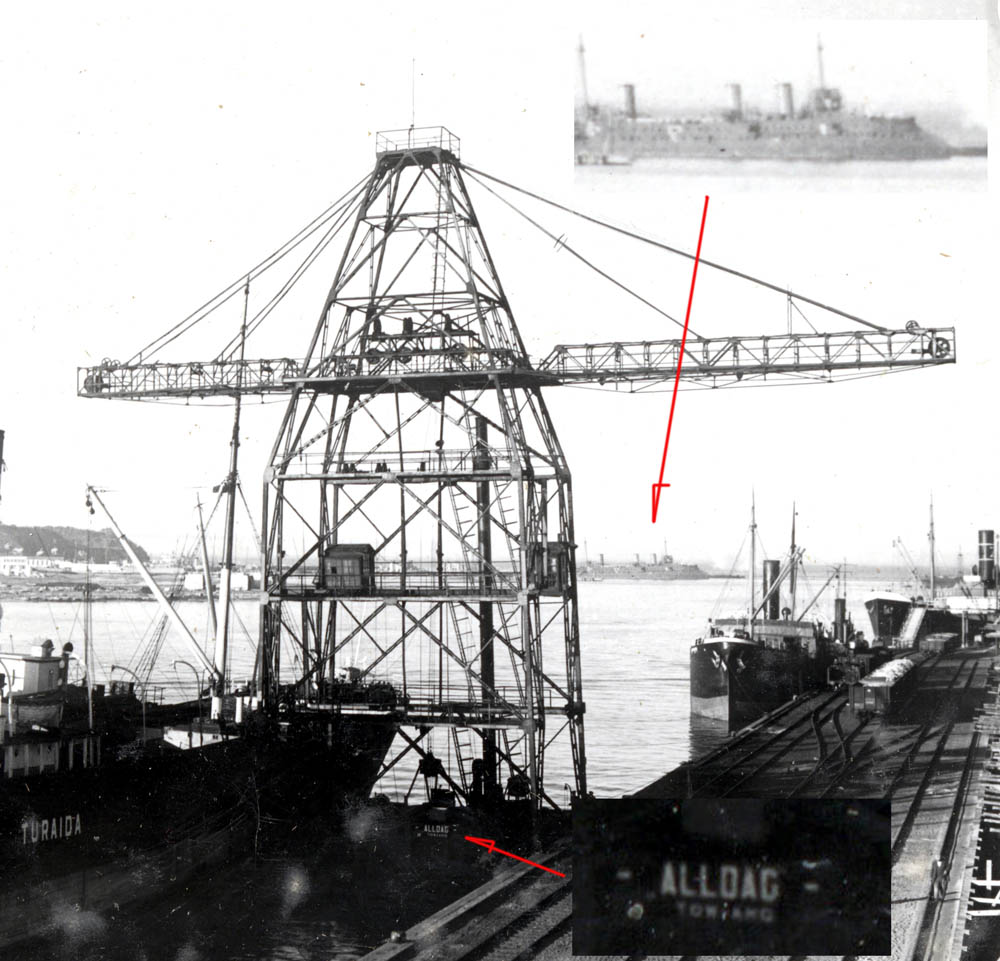

A CZY TO NA PEWNO GDYNIA?

Niebezpieczeństwo jest takie, że jest to jeden z najbardziej znanych "skrzyniowców", często pojawiający się w większości opracowań dotyczących tych jednostek. Tym samym nazwa też pojawia się często i daje się łatwo dopasować do układu liter jakie widać na tym zdjęciu, co może jednak wypaczać oznaczenie, bo nie można wykluczyć innej jednostki o nazwie o podobnym układzie liter. Niestety nie mam dostępu do danych o innych nazwach "skrzyniowców" z okresu międzywojennego (z którego zapewne pochodzi zdjęcie). Z drugiej strony w tamtym czasie tego rodzaju statków pozostało już niewiele, więc prawdopodobieństwo istnienia drugiej jednostki o nazwie o podobnym układzie liter jest nieduże. Nie udało mi się też znaleźć ujęcia od rufy tej jednostki co zapewne rozwiązałoby problem.

W każdym razie wg Rogera W. Jordana "The World's Merchant Fleets 1939. The Particulars and Wartime Fates of 6,000 Ship" (London 2006) (podziękowania dla uż. marwaj za odsprzedanie książki):
armator jednostatkowy: A. A. Kirtatis & Brothers, siedziba Andros (to zapewne też port macierzysty)
nazwa Marionga D. Thermiotis, r.bud. 1904, stocznia Ropnr1 = Ropner & Son, Stockton-on-Tees, 4784 BRT, nośność 7715 DWT, wymiary 351,5' x 53'1'' x 24'7''', 8,0 w.
ex Laleham 1930, ex Langhorse 1926, ex Llanover 1916, ex Clarissa Radcliffe 1913
W 1947 przemianowany na Antonios K. (Grecja)
Dalszych losów nie szukałem, zapewne są na nowozelandzkim Miramarze.

Andrzej Jaskuła pisze:A CZY TO NA PEWNO GDYNIA?
Mnie to nie wygląda na Gdynię. Tzn. żadne miejsce specjalnie nie pasuje. Ale 100% pewności nie mam.

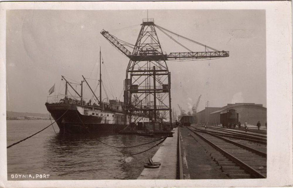

Re: nietypowy statek, podobno w Gdyni
Na pewno w Gdyni.
Gdynia port statek.jpg (63.39 KiB) Przejrzano 17105 razy

pothkan pisze:Mnie to nie wygląda na Gdynię. Tzn. żadne miejsce specjalnie nie pasuje. Ale 100% pewności nie mam.
Na WFG opisują zdjęcie jako: Nabrzeże Polskie, w głębi za wagonem po prawej magazyn firmy "Warta" (z dachem w kształcie łuku)

Andrzej Jaskuła pisze:...moim zdaniem takiego dżwigu pływającego przed wojna, po wojnie chyba też.
To jest ponton z chwytakowym dźwigiem ALLDAG, który pracował w Gdyni (z przerwami) od 1928 r. do wybuchu wojny. Własność Powszechnego Gdańskiego Towarzystwa Przeładunkowego, zarejestrowany w Gdańsku, bandera Wolnego Miasta Gdańska.
Widać go na wielu pocztówkach, jednak często jest mylony z wywrotnicą "Polskarobu".
