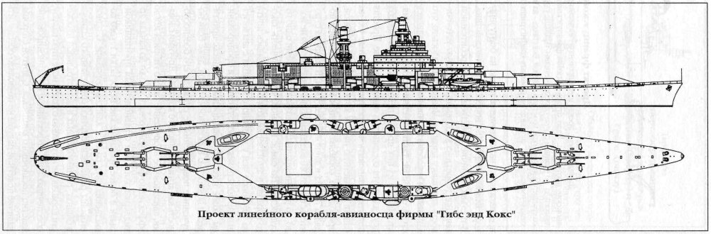

I takie małe uzupełnienie Roosevelta. Amerykańska propozycja dla CCCP.

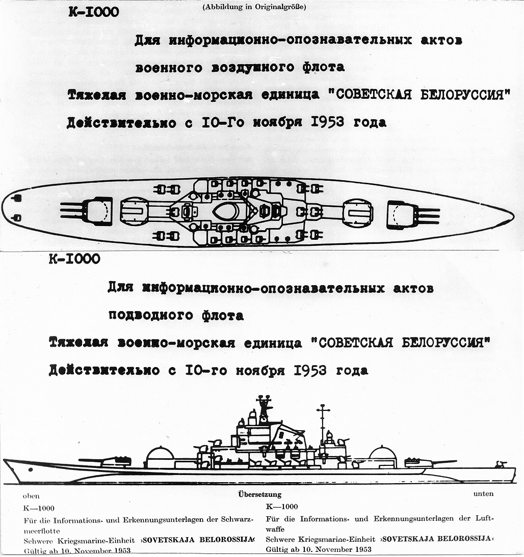

I jeszcze taka ciekawostka. ;)
Sowiecka Białoruś.jpg (458.78 KiB) Przejrzano 11158 razy
Kpt.G
Posty: 945
Post autor: Kpt.G »
Ta konstrukcja zdaje się już po roku 1950 rozważania koncepcyjne?
(ja, mój rosyjski i niemiecki..XD szczególnie ten ostatni)
Jakże daleko z Domu do Morza!
Kpt.G pisze:Ta konstrukcja zdaje się już po roku 1950...
Jakby Ci pomóc... Zacznijmy od początku.
Obrazek to wspólny skan dwóch fotokopii, które tworzą logiczną całość. Próbując tłumaczyć mogę napisać tak.
Do informacyjno-identyfikacyjnych akt floty powietrznej (część górna) i floty podwodnej (dolna).
Ciężka jednostka wojenna "Sowiecka Białoruś".
Z dnia 10 listopada 1953 roku.
K-1000.
I to jest właśnie nie rozszyfrowane. Najprawdopodobniej chodzi o skalę rysunku oryginału, czyli po naszemu 1:1000.
Może się mylę, ale pewnie zostanę poprawiony przez lepiej znających język rosyjski niż ja.

Ciekawe że jeszcze wtedy (w tych latach) rozpatrywano koncepcję "pancernika".
Ale to już raczej koncepcja "pancernika rakietowego".
Zwróć uwagę na kopuły w pozycjach wież B i C artylerii głównej. Stawiałbym na wyrzutnie rakiet balistycznych.
Ale mogę się mylić.
Jednak trzeba mieć na uwadze różne ciekawe koncepcje Rosjan w tym (i nie tylko) okresie.
Posty: 2231
Te kopuły to mi się kojarzą raczej z jakimiś osłonami radarów. Ale też mogę się mylić, bo to już nie "moja" epoka :-D

Wątpię, de Villarsie.. na rzucie z góry kopuły mają prostokątne hmmm no właśnie co? Klapy/pokrywy? Nie zdziwiłbym się gdyby ta konstrukcja była pokryta jakąś grubszą "blaszką".
