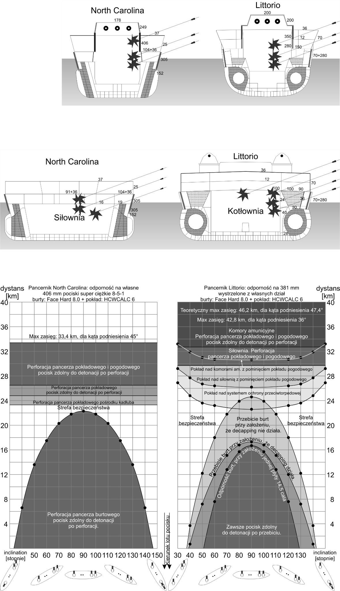

Porównanie z North Carolina - obydwa nie mają żadnej IZ przeciwko pociskom przeciwnika, ale włoskie pociski mogą się dostawać do wnętrza amerykańskiej cytadeli przez burty aż do jakiś 23-24 km, dla odmiany amerykańskie do wnętrza włoskiej przez pokłady już z 18 czy nawet mniej (w rejonie siłowni).
Na dystansach na których obydwie strony mogłyby walczyć - obydwie strony mogą się skasować niewielka ilością trafień.

Według Okuna, dla odmiany włoski pancerz utwardzany powierzchniowo - czyli stosowany choćby na burtach - był najlepszy na świecie w czasie Drugiej Wojny. Z komentarzem jak wyżej dotyczącym pokładowego.
Jeszcze z "drobiazgów". Littorio miał nad systemem Pugliese tylko 90 mm pokładu, ale trzeba strasznie wariackiej trajektorii by pocisk mógł się dostać przez ten pokład do wnętrza cytadeli. I jakby było mało - po jego przebiciu ( oraz burt ) trzeba było jeszcze przebić parę metrów wody, żeby dostać się do siłowni. Z wyjątkiem barbet wież 152, ale tam dla odmiany były jakieś ich osłony pancerne.
A wzajemna odporność z karolcią wyglądała tak:
I obydwie jednostki nie miały praktycznie żadnej ochrony przed pociskami nurkującymi ( tak pamiętam o dodatkowych 3 calach koło komór na NC )
- Odporność_Littorio_na_It_na_wlasne_i_NC_na_wlasne_dwa.jpg (467.14 KiB) Przejrzano 8171 razy

A jak wyglądają immuny przednich i tylnych pomieszczeń generatorów prądu? Lepiej czy gorzej niż na Carolinie?
Jeszcze raz Pugiliese
Biorąc pod uwagę, że były poza cytadelą - to w sumie tak samo. I tu i tu. Czyli przeciwko ciężkim pociskom bez ochrony.
Przeciwko krążownikom - może trochę. W końcu było tam trochę różnych płyt w te i tamte, które bardzo trudno uwzględnić w obliczeniach i dla ciężkiego pocisku są (prawie) bez znaczenia, ale taki 150 czy 200 mm mogą w jakimś stopniu zatrzymać.
A tak poza tym, to ja robie obliczenia tylko dla cytadeli. Za dużo różnych opcji żeby brać pod uwagę jeszcze inne elementy okrętu. Po pierwsze za dużo obliczeń, po drugie wykresy robią się totalnie nieczytelne.
