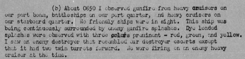

Heermann documents red died shells hit her. That matches Kongo. Kongo is behind Heermann and Tone is ahead of Heermann. Of the three hits one comes from forward and is reported as an 8-inch shell hit and that works out because Tone is shooting at her so this matches. Two shells came from aft and traveled forward through the ship. Heermann documented large caliber hits and the damage inflicted supports BB caliber rounds. Since BB caliber AP rounds are the only ones with a dye load and Heermann recorded red shells hit her and the Kongo records sinking a destroyer at 0902 when Heermann has lost 17 ft freeboard forward and looks like she is sinking by the bow.
No i tu jest problem, bo za raportem oficera artyleryjskiego z Heermanna były trzy kolory.
Pancernik był z przodu (port quarter, krążowniki z boku). Co do trajektorii w poziomie to bym większej wagi do tego nie przywiązywał. Przecież Hermann nie płynął stałym kursem pewnie nawet przez minutę – ciągle zygzakował. Co innego trajektoria w pionie – wydaje się wyjątkowo płaska, jak na 30 tysi.
Według mapki bosamar Kongo też był z przodu.
http://bosamar.com/files/0850_overview_web.jpg
Raport Hermanna nie pisze o “large caliber”, ino “heavy shell” i precyzuje, jako 8 cali. Na temat kto strzelał drabiną 100 jardową już wspominaliśmy wyżej.
