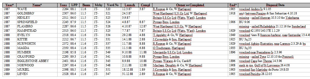

Mam inny pomysł - spróbujmy znaleźć zdjęcie bliźniaka. Załączam listę prawdopodobnych (ta sama stocznia, okres i wymiary):
Tutaj lista stoczniowa z dokładniejszymi losami: http://www.teesbuiltships.co.uk/gray/aalist18741899.htm

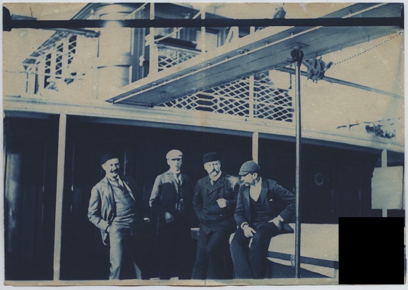

Dziękuje wszystkim za pomoc w identyfikacji, postaram się jeszcze wrzucić niebawem zdjęcie z pokładu statku może to coś pomoże. Jestem dyletantem jeżeli chodzi o marynistykę.

Dodaję zdjęcie z pokładu. Może będzie w czymś pomocne.

może się przyda fotomontaż obu statków dla porównania. Poza tym osoby na pokładzie jakoś nie pasują na niemieckojęzyczną kompanijkę, bardziej na anglików.
http://www.fotosik.pl/zdjecie/cc7e9c87cb02cb14
