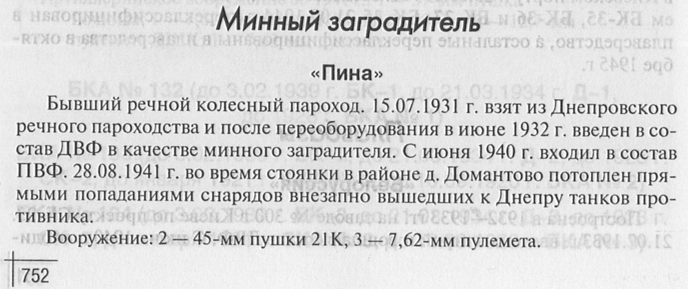

Re: Statek Minowo-Gazowy MĄTWA
A czy my na pewno dobrze szukamy?
Według Szirkorada, stawiacz min"Pina" ze składu sowieckiej flotylli pińskiej to na pewno nie jest nasza "Mątwa".
"Pina" była bocznokołowcem!!!
pina - szrokorad.JPG (119.79 KiB) Przejrzano 14358 razy
Nie mam "Trofiei i reparacji" Bierieżnoja, aby porównać...
Może ktoś ma i zerknie co tam jest...
ptasznik
Posty: 389
Post autor: ptasznik »
Czyli ''Pina'' to nie dawniejsza ''Mątwa'', a to co na zdjęciach to nie ''Pina'' tylko ''Narowa''.
