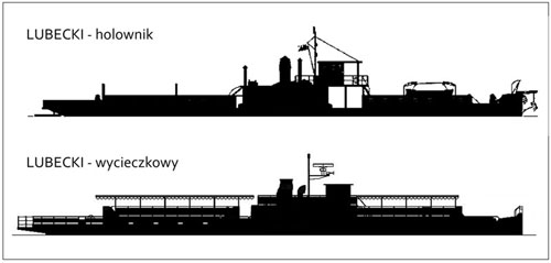

Nie ma co jeszcze panikować. Jeśli odpowiedni ludzie zostaną a mam na myśli Marka P. to projekt z Lubeckim będzie zrealizowany. Mam taką nadzieję bo chyba Markowi zależy na odcinku warszawskim. Szanse są ale to ogromna inwestycja. Nie ma co sobie marzyć o parze napędzającej pędniki. Ale na pewno będzie wytwornica pary i gwizdek
- Posty: 3270
- Lokalizacja: Gdynia
Obawiam się, że jest powód do paniki. Bo albo mamy zabytkowy holownik mniej więcej w stanie podobnym do oryginalnego, albo będziemy mieli statek pasażerski.barba pisze:Nie ma co jeszcze panikować.
Po to, aby zrobić statek pasażerski trzeba zniszczyć holownik. Co z tego, że zachowamy skorupę kadłuba i koła? Zmieni się cała bryła architektoniczna (cokolwiek to znaczy), wypruje sie wnętrze - i po zabytku. To tak, jakby wziąć stary powóz konny i przerobić go na taksówkę.
A w dodatku jest to bez sensu. Jeżeli chcą mieć statek pasażerski, to lepiej go zbudować od nowa - będzie taniej i lepiej. Można mu nadać zabytkowy kształt, jak się chce. PR-owcy wymyślą mu legendę lepszą od rzeczywistości.
A co sie dzieje z kadłubem BAŁTYKA? Podobno jeszcze gdzieś leży? Cały świat - jak dostanie taką perełkę do ręki - stara się przywrócić statkowi pierwotny kształt. A tutaj dokładnie na odwrót.
Podobny pomysł miał swego czasu Grobelny, gdy jeszcze miał pieniądze. Chciał przebudować istniejącego jeszcze wówczas TRAUGUTTA. Ale i tak koszty okazały się kosmiczne, a koniec TRAUGUTTA smutny.
No, może przesadziłem z czarnowidztwem. Ta kwota starczy na postawienie statku "jak jest" przy brzegu, może jako restauracji. Ale na pewno nie na "uruchomienie połączeń". Czy tam ktokolwiek zrobił rozliczenie finansowe takiego projektu?? Na jaki czas jest to obliczone - rok, dwa??Budżet na renowację starego statku i uruchomienie połączeń z Solcem, Kazimierzem Dolnym, Płockiem, Pułtuskiem (via Narew), a nawet Wyszkowem (via Bug) jest szacowany na 3,5 mln zł.

Mam mieszane uczucia.Pisałem o nich wcześniej.Miner pisze:Odświeżam, bo wygląda na to, że ta historia będzie z happy endem.
Z jednej strony dobrze, że zachowano fragmenty oryginalnej konstrukcji.
Z drugiej - trudno to nazwać "zachowaniem zabytku". Ponad 80% statku jest nowe (...ze starego kadłuba zostało kilkanaście procent, wspomniane dziób i rufa, a także urządzenie kotwiczne i płyta steru...), zmieniona została konstrukcja (...wymóg podwójnego poszycia - podwójnego dna i podwójnej burty...), zmianie uległa sylwetka. Nawiasem mówiąc - co zrobiono ze starymi fragmentami śródokręcia?
Założę się, że podczas kolejnego remontu okaże się, że trzeba wymienić dziobnicę i przerdzewiałą rufę - i z zabytku nic już nie zostanie, prócz nazwy. Może lepiej było zostawić zakonserwowany kadłub na slipie, a na cele wycieczkowe zbudować nowy? Pewnie byłoby taniej.
