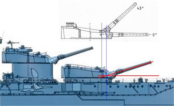

W spojlerze widać błąd w rysunku i to gruby !

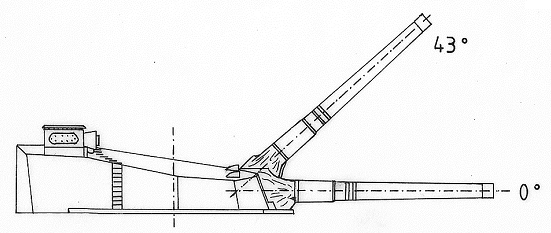

Czopy armat 356 mm nie były w płaszczyźnie ścian czołowych wież !!! Już kiedyś Sławomir publikował rysunki Yamato i wypomniałem mu ten błąd, ale widzę, że w nim trwa. Nie najlepiej to świadczy o zdolności przyjmowania krytyki, a przecież Japończykom bliżej było do Anglików, niż do Amerykanów...
Poniżej na rysunku wieża Yamashiro z zaznaczonymi osiami luf i osią obrotu całej wieży.
Można porównać z wieżami na rysunku ze spojlera...

Peperon pisze:W spojlerze widać błąd w rysunku i to gruby ! ...
W którym rysunku?
A widzę, faktycznie trochę się rozjechało...
Ładnie to porównałeś. :brawo:
Niestety to samo było na wspomnianym przeze mnie rysunku Yamato. Wygląda jakby czopy armat były ustawione "po amerykańsku" zaraz za ścianą czołową wieży. Japończycy zwiększając kąt podniesienia armat musieli odpowiednio zmienić wycięcia w dachach wież, żeby lufy się nie opierały o strop.
Anglicy modernizując wieże dla Vanguarda zrobili nad wycięciami "kopułki pancerne", a Japończycy nie. Może dlatego, że musieli przerabiać wieże na wszystkich modernizowanych pancernikach.

Peperon pisze:Japończycy zwiększając kąt podniesienia armat musieli odpowiednio zmienić wycięcia w dachach wież, żeby lufy się nie opierały o strop.
Wątpię żeby dorobienie kopułek było jakimś problemem w porónaniu z wykonanymi pracami. Nie wiem czy pamiętacie wypowiedź kolegi Tellera na ten temat. Anglicy zwiększając kąt podniesienia w modernizowanych w latach trzydziestych wieżach, nie tylko powycinali większe otwory. Armaty zostały obsadzone wyżej i chyba też przesunięte. Czopy armat zostały cofnięte (bliżej zamka). Te zmiany oczywiście musiały wymóc przebudowę wind amunicyjnych, dosyłaczy i wszystkiego związanego w tym ustrojstwa.
Nie wiem co tam wykidajło Japończycy, ale bez swych zdań też musieli nieźle naprzestawiać w konstrukcji wieży. Inaczej byś się nie zmieścili. Co tam przy tym dorobienie kilku "czapek".
