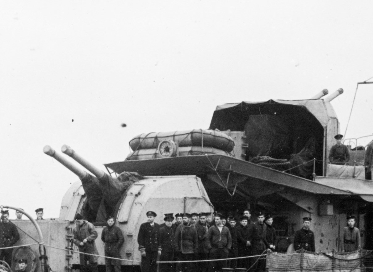

To najpierw tratwy:
stopklatka z filmu z ~czerwca 1944 tratwy na pokładzie głównym są dwubarwne, a tratwa wyżej, na pokładzie dziobowym jednobarwna
Inny fragment tego samego filmu dla potwierdzenia okresu
Czy tylko mi się wydaje, że dwubarwne tratwy są za mało kontrastowe jak na kolory czerwony i żółty? Może były czerwono-pomarańczowe, albo pomarańczowo-żółte? No chyba, że ta czerwień była bardzo blada...

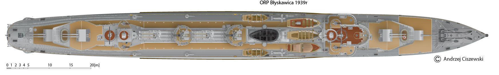

To jest ewidentnie mata kokosowa. Z tego co zauważyłem na zdjęciach, Błyskawica nie do końca stosowała się do ,,wytycznych Admiralicji". Przez całą wojnę stosowano na niej maty, tak jak to miało miejsce od początku jej służby. Rozkład mat, oraz linoleum był mniej więcej taki, jak na poniższym rysunku. Podczas wojny, gdy zamontowano wbg przy burtach zrezygnowano z maty przy rufowym spardeku. Inna sprawa, że nie zawsze te maty mocowano.

Andrzej Ciszewski pisze:To jest ewidentnie mata kokosowa. Z tego co zauważyłem na zdjęciach, Błyskawica nie do końca stosowała się do ,,wytycznych Admiralicji". Przez całą wojnę stosowano na niej maty, tak jak to miało miejsce od początku jej służby. Rozkład mat, oraz linoleum był mniej więcej taki, jak na poniższym rysunku. Podczas wojny, gdy zamontowano wbg przy burtach zrezygnowano z maty przy rufowym spardeku. Inna sprawa, że nie zawsze te maty mocowano.
Formalnie "Błyskawica" była własnością polską i zakres w jakiej stosowano się do regulacji brytyjskich zależał od Polaków, praktycznie mogły decydować względy ciężarowe. Linoleum miało zauważalną wagę, alternatywy były cięższe, maty z włókna kokosowego były dostępne przez cały czas i nie były deficytowe. Były stosowane min. na ścigaczach, barkach desantowych i stanowiskach działowych różnych jednostek, od mobilizowanych trawlerów do frachtowców w konwojach murmańskich.
