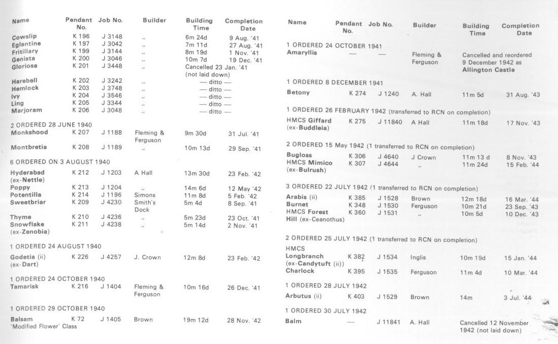

Chodzi o drugi okręt klasy "Flower" o tej samej nazwie. Nie mogę odnaleźć daty zmówienia tego okrętu w stoczni. Niektórzy autorzy np. H.T. Lenton w swojej książce (wyd. 1998) i N. Friedman w nowszej (z 2006) zupełnie pomijają ten okręt w wykazach. Wiem, że dwie bliźniacze jednostki (drugą była Arabis (K385) zostały wybudowane w stoczni G. Brown, Greenock z numerami budowy J.1528 i J.1529 i numerami stoczniowymi 227 i 228 a w 1944 trafiły do RNZN. WW. autorzy podają, że Arabis została zamówiona 22 lipca 1942. Czy to może oznaczać, że także Arbutus została zamówiona tego samego dnia?

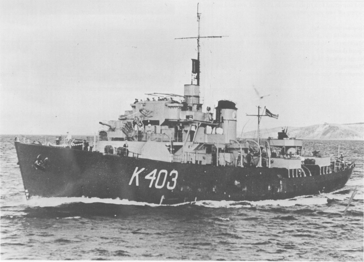

na pocieszenie piekne zdjecie ARBUTUSa
Rzeczywiscie mistrz Lentona zapomnial tej korwety,
a drugi mistrz przepisujac ewidentnie od pierwszego
tez nie przejzal dokladnie listy.
Oba okrety byly sprezentowane Nowej Zealandii decyzja Gabinetu z 10.06.1943 roku.
(Fourth report from the Committee of Public Accounts)
Niestety na szybko nic nie znalazlem,
- NZ_Arabutus_001.jpg (181.99 KiB) Przejrzano 12558 razy

man ö' war 7
Antony Preston & Alan Raven
"Flower Class Corvettes"
London 1982
Uwga zawiera J-numbers
str.57
1 ordered 28 July 1942
ARBUTUS (ii) K 403 J 1529 Brown
Building time 14m
Completed 3 Jul 1944
London 1982
str.57
Building time 14m
Re: HMNZS Arbutus (K403), kiedy zamówiona?
Świetnie, dzięki za pomoc. Mam jeszcze jedno pytanie, czy Preston i Raven potwierdzają datę zamówienia Arabis (II) 22.07.1942?
Z tego zeszytu
- GBR_Flowers_001.jpg (141.46 KiB) Przejrzano 12425 razy

Szczególne podziękowania za foto ze źródła. Pozostaje już zatem jedynie doprecyzowanie dat zmówienia w Kanadzie korwet Arrowhead, Bittersweet, Fennel z programu "1939 War", które obydwaj mistrzowie określają jako styczeń 1940. A potem sprawdzenie, czy ilości korwet ukończone dla Wielkiej Brytanii w programach 1940-41,1941-42 i 1942-43 podane w Conway's All the World Fighting Ships 1922-46 (odpowiednio 25 + 3 +14) są precyzyjne. Zacząłem wstępnie podliczać i jakoś nie mogę wyjść na te liczby. Czyżby jakaś nieścisłość ? Czy inne źródła podają podobnie?

1)Okręty zamówione (i zbudowane) w programie 1940-41 (Flower Orginal)
1940 New: 40.04.08 (14), 40.06.28 (2), 40.08.03 (6), razem 22 wszystkie otrzymała Royal Navy
1940 Supp: 40.08.24 (Godetia), 40.10.24 (Tamarisk), 40.10.29 (Balsam), razem 3, wszystkie otrzymała Royal Navy
Zatem Royal Navy rzeczywiście otrzymała 25 korwet.
2)Okręty zamówione (i zbudowane) w programie 1941-42 (Flower Mod)
1941 New: 41.10.06 (11), 41.12.06 (4) razem 15, wszystkie budowane w Kanadzie i przekazane USN
Z pozostałych korwet zamówionych w programach 1941 i 1942, jedna (Amaryllis) została ponownie zamówiona 9.12.1942 i ukończona jako Allington Castle, 4 po ukończeniu trafiły do RCN, 2 kolejne do RNZN, 2 skasowano a więc 4 (Betony, Bugloss, Burnet, Charlock) a nie 3 trafiły do Royal Navy.
Brakuje mi wiarygodnego źródła, które pozwoliłoby przyporządkować poszczególne okręty z tej grupy do poszczególnych programów, jak również nie umiem określić szczegółów zamówienia (stocznia, data itp.) owej jednej bezimiennej korwety. Przydałaby się pomoc, także przy ustalenia pełnej daty zamówienia ze stycznia 1940 korwet Arrowhead, Bittersweet, Fennel.
Na koniec 14 korwet wymienionych w "Conway's ..." w programie 1942-43 to w rzeczywistości okręty klasy "Castle” zamówione 19.12.42 (Amaryllis Castle i 13 kolejnych) autoryzowane w 10.1942 i należących do programu "1943 New Construction”.
