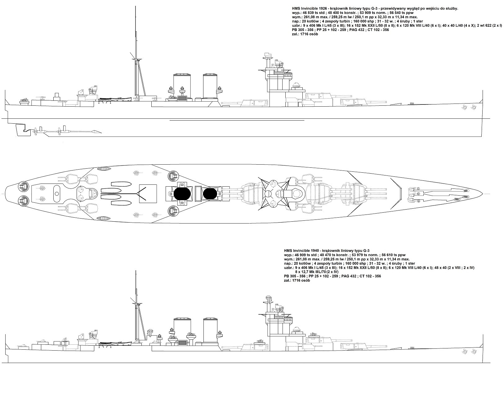

Tak w ramach godzenia dyskutantów, krążownik liniowy typu G 3. Nie ma on 10 tysięcy ton wyporności, ale był obiecany już jakiś czas temu. ;)
Na rysunku jest planik ogólny wersji pierwotnej oraz sylwetka przedstawiająca, jak mógłby wyglądać w roku 1940. Przynajmniej według mnie :diabel:
Prezentowane dane dla wersji z roku 1926 są podane według dostępnych źródeł. W tym przypadku za Robertsem i Ravenem. Tradycyjnie życzę miłego oglądania.

Muszę przeprosić za błąd w wersji z 1940 roku. Przy danych powinno być 40 x 40 (4 x VIII ; 2 x IV), a nie (2 x VIII ; 2 x IV).
Błąd zauważyłem tuż przed puszczeniem posta.
