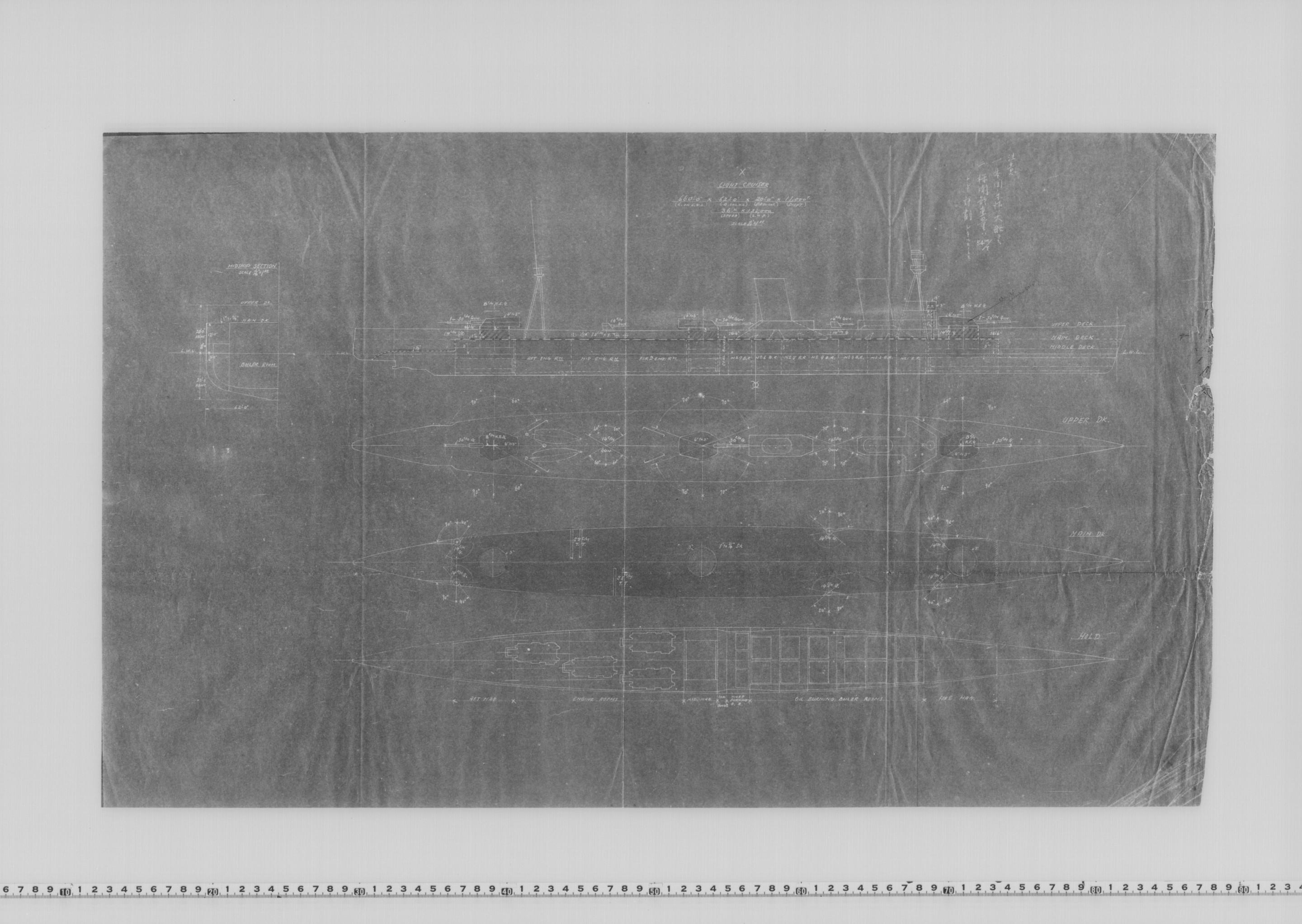

Jak ci się ten podobał, to powinien ci przypasować 5 tom "niebieskiej księgi"
Amerykanie w czasie wielkiej wojny mieli od cholery dziwnych wynalazków i opisują każden jeden, który udało mi się znaleźć.
Niemcy też sroce z pod ogona nie wypadli i taki GK3022 robi wrażenie prawie jak skrzyżowanie Couregaeousa i Lexingtona. Z każdego wzięli co dziwniejsze i połączyli w całość :)
Ale jeszcze to potrwa utknąłem w tych giermańcach.
A co do japońca - okręt idealny!
Artyleria z którą każdy musi się liczyć. Prędkość 36 węzłów to więcej niż ktokolwiek wtedy przewidywał (najwięcej to inni chcieli 35 ), do tego jakieś działka na krążowniki no i wyrzutnie torped.
A wszystko na 11 tysiącach ton.
Fisher byłby zadowolony :roll: :P
Ba nawet bardziej.
Opalanie większości kotłów ropą - czyli cacy. Ale do operowania w koloniach czy gdzie tam gdzie są stacje bunkrowe - mamy trzy kotły opalane węglem do takich sobie przemarszów i pewnie dostarczania pary do wszelkich maszyn pomocniczych, więc bez ropy nie staniesz w miejscu. Żyć nie umierać. :brawo:
Aż dziw że nie zbudowali tego parę tuzinów.

Piękny zakrętas. Osobiście mam wątpliwości co do zmieszczenia się w tej wyporności.
Chyba, że rezygnujemy z pancerza...

Maciej3 pisze:...Jak się dało zbudować Mogami czy Hastsuharu to tego też by się dało.
To, że potem by się rozłaził w szwach i przewracał od najmniejszej zmarszczki na wodzie to już pikuś...
Nie mówię, że się nie da. Co więcej, uważam go za możliwy do zbudowania, ale opancerzenie to by miał na poziomie takiego Tourville'a lub innego Konigsberga :lol:
Posty: 4971
Re: Niezbudowane okręty - przed 1914 r.
No przecież masz na burcie 76 mm.
Nie wiem tylko czy to sam pancerz, czy raczej brytyjskim zwyczajem tego okresu - burta 25 mm + 51 mm pancerza a podają 76 mm.
Taki był "pancerz" na "białych słoniach" czy innych brytyjskich krążownikach lekkich pierwszej wojny tak właśnie było. Japońce się uczyli od Brytoli, więc czego się spodziewać?
Zresztą - masz oryginał i coś co udało mi się podrasować, żeby cokolwiek odczytać.
(503 KiB) Pobrany 3535 razy

Z pewnością wezmę tego japońca "na warsztat" i zobaczymy, czy się zepnie. Na pewno nie omieszkam się podzielić efektami symulacji i rysuneczkiem. Na szczęście mam ten komfort że nie muszę się przejmować żadnymi Waszyngtonami i mogę rysować co mi się tylko żywnie podoba :) Swoją drogą, zawsze mogli nie dawać limitu kalibru dla krążowników tylko sam limit wyporności - wtedy stawiam, że parę takich lub podobnych okrętów w różnych flotach mogło by powstać. W końcu ersatze pancerników powinny mieć jakieś konkretne działa ;)

ps. Długości całkowitej albo na LW tego japońca nie znasz czasem? Wprawdzie w przybliżeniu mogę ją wyliczyć z rysunku, ale rysując chciałbym być wierny projektowi na ile to możliwe

Dane, które udało się odcyfrować masz w tabelce w moim rysunku.
Po takim przeskalowaniu też zgodziły się długości luf.
Tak swoją drogą - Ameyrkanie potrzebowali dla siłowni Lexingtonga (180 000 KM) jakiś 5 tys ton. Co prawda to turboelektryk do tego nie wiem jakie dokładnie elementy japońce doliczali do siłowni - pewnie to co brytole, więc pewne różnice będą, ale mimo wszystko.
Dajemy oszczędności, mniej maszyn pomocniczych itd. Ile to będzie na siłownię? 4 tysiące ton? Mniej raczej się nie da.
Oj cóś całość słabo się spina, nawet przy tak marnej artylerii....
W każdym razie to na pewno "wyporność normalna" czy tam "próbna" nie pełna, ale jeszcze nie "standardowa" więc z jakąś tam ilością paliwa. Pewnie "standard" byłaby coś pomiędzy 10 a 10,5 tysiąca...
Ot Myoko w pierwotnej wersji jeszcze z 8x200 i mniejszą ilością wyrzutni torped.
