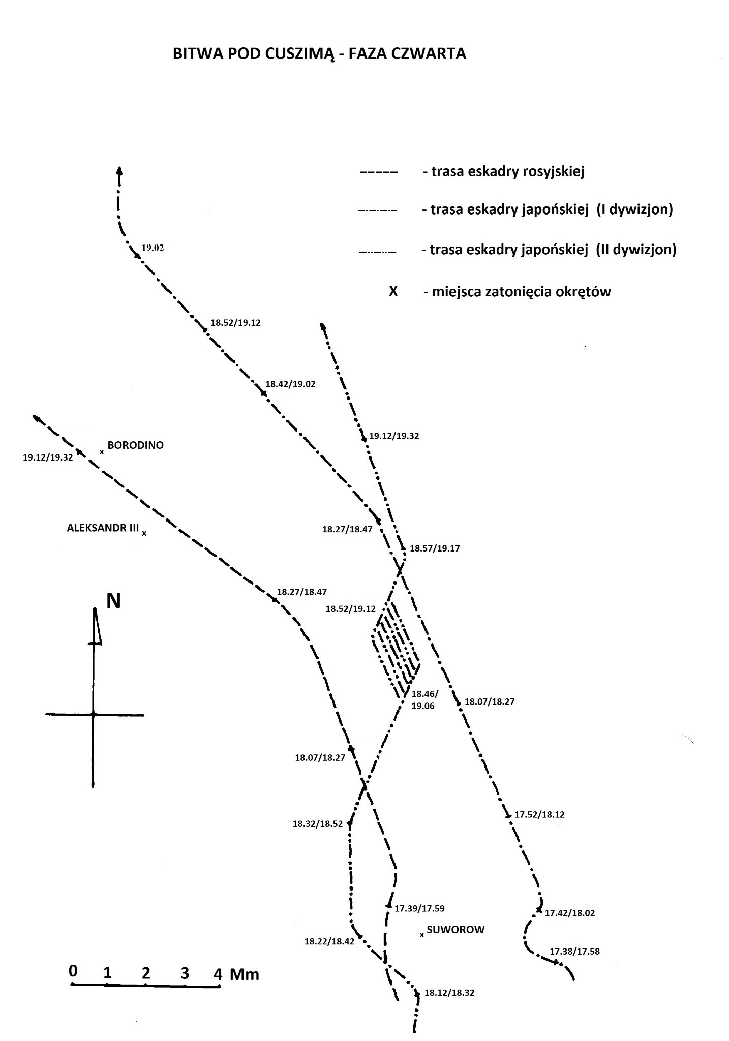

tuż przed zatonięciem zaangażowany był w walkę z lewej (nie z prawej), przechylonej burty,...
To niemożliwe. Zamieszczam poniżej mapkę czwartej fazy (będzie w książce) - nijak nie mógł być zaangażowany w walce z lewej burty. Owszem, przez krótki czas mógł być ostrzeliwany od tyłu z lewej burty przez krążowniki Kamimury, ale krótko i na pewno nie to zadecydowało o jego zatonięciu - o tym zadecydował pojedynek z dywizjonem Togo.

Napoleon pisze: 2021-06-28, 09:36 To niemożliwe. Zamieszczam poniżej mapkę czwartej fazy (będzie w książce) - nijak nie mógł być zaangażowany w walce z lewej burty. Owszem, przez krótki czas mógł być ostrzeliwany od tyłu z lewej burty przez krążowniki Kamimury, ale krótko i na pewno nie to zadecydowało o jego zatonięciu - o tym zadecydował pojedynek z dywizjonem Togo.
Dzięki za klarowną mapkę. O dziwo, pokrywa się z tą w artykule, tyle, że tamta jest mało czytelna. Z tego wynika, że autor w tym przypadku zwyczajnie przeczy faktom.
