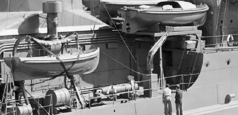

Witam, trafiłem na takie zdjęcie ORP Błyskawica. Zaciekawiły mnie dwa walcowate obiekty o różnych gabarytach znajdujące się w lewym dolnym rogu fotografii. Nie wygląda to na zrzutnie bomb głębinowych (były raczej na rufie a nie burtach. Byłoby to ryzykowne dlatego stosowano wyrzutnie), nie są to zapewne tratwy ratunkowe, paliwo, jakiś środek chemiczny? Nie sądzę...
Przyglądając się na zbliżeniu można dostrzec coś na wzór rozwiniętego do góry trapu za dużym walcem. Czy zatem było takie urządzenie które mechanicznie opuszczało i wciągało trap?
Posty: 2028
Lokalizacja: Szałsza
Post autor: Waldek K »
To beczki z paliwem do łodzi motorowych. Są na zrzutniach, aby w razie czego można się ich było łatwo pozbyć zanim spowodują pożar lub eksplozję.

Post autor: kk1101 »
Na zdjęciu wygląda to tak jakby końcówki linek od trapu biegnącego do szalupy, były od spodu nawinięte na duży walec.
Na małym walcu (beczce) też są podobne zbiegające się pasy.
Z drugiej strony jednak, na dużym walcu widać jakiś pałąk, uchwyt.
Czy ktoś ma jakieś materiały, zdjęcia potwierdzające przeznaczenie tych walcowatych obiektów jako beczek z paliwem do łodzi motorowych?
ramm
Posty: 712
Post autor: ramm »
To zbiornik na "spiryt" :czytaj: .
Obrazek :faja:

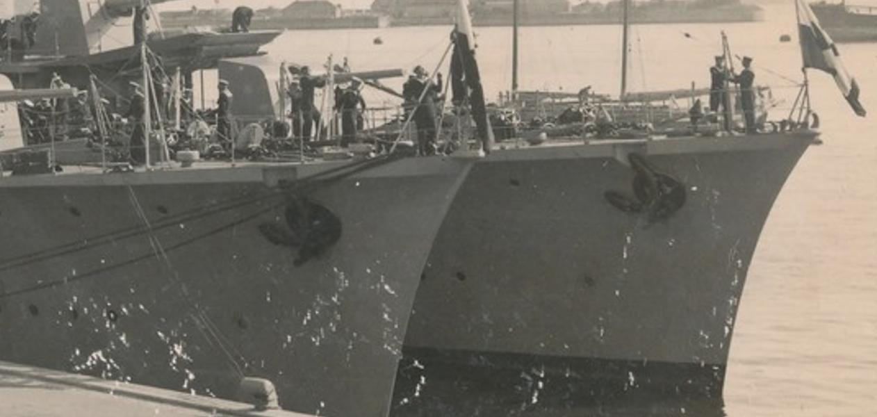

Tyl razy widziałem tę fotkę, ale dopiero teraz zauważyłem, że Grom miał wcięcie na kotwicę.
https://naforum.zapodaj.net/b99e5b1c2ca8.jpg.html
Błyskawica też miała :-D

O kurcze jestem zaskoczony, na fotce którą wrzuciłem tego nie widać, na współczesnych zdjęciach też:
W żadnym modelu nie kojarzę by było, ciekawe więc kiedy to zlikwidowano?
cochise pisze: 2022-03-30, 19:57 O kurcze jestem zaskoczony, na fotce którą wrzuciłem tego nie widać, na współczesnych zdjęciach też:...
Na wrzuconej przez Ciebie fotce wyraźnie widać wcięcie na łapę kotwicy. Tylko znacznie mniejsze...
Znalezione w necie

cochise
Posty: 959
Post autor: cochise »
Peperon pisze: 2022-03-30, 20:14 ...... Tylko znacznie mniejsze...
No właśnie
Ciekawa sprawa z tą kotwicą tylko czy w takim wypadku jest sens zmiany tego wcięcia?
Wcięcie było zmienione jeszcze przed wojną, gdyż na Błyskawicy kotwice były za luźne i obijały się o burty. Na Gromie nie było tego problemu. Piszę z pamięci, mam nadzieję, że za bardzo nie pokręciłem.
Waldek K pisze: 2022-03-31, 18:23 Wcięcie było zmienione jeszcze przed wojną, gdyż na Błyskawicy kotwice były za luźne i obijały się o burty. Na Gromie nie było tego problemu. Piszę z pamięci, mam nadzieję, że za bardzo nie pokręciłem.
Myślę, że najlepiej wytłumaczyłby to nam Marek T.
Posty: 2028
W OW był artykuł Maćka Tomaszewskiego "Grom, czy Błyskawica" i tam to było wyjaśnione.
cochise
Posty: 959
Czyli jednak na pierwszej fotce którą, wrzuciłem dobrze widać.
A pamiętasz może który to był numer OW?
Posty: 2028
Numery 163 i 164. Piszą, że nakład już wyczerpany, ale można kupić w formie e-booka: https://okretywojenne.pl/ow/katalog/?aid=7
