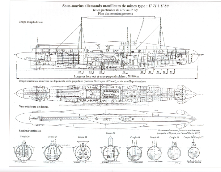

Już chyba o tym wspominałem, chodzi mi konkretnie typ Wilk. jak u nich wyglądało stawianie min? Nigdy nie widziałem zdjęcia, ani schematu jedynie kojarzę niewiele mówiący opis w "Torpedzie w celu'. Znalazłem taki rysunek:
Czy mieliśmy coś podobnego do środkowego schematu?

Tutaj masz przekrój z minami i całym uproszczonym mechanizmem
Miny WILK.gif (24.9 KiB) Przejrzano 8535 razy

Najistotniejsze jest to, cochise, że wszystkie 3 przedstawione przez Ciebie schematy przedstawiają "mokre" magazynowanie i stawianie min, a na Wilkach było "suche".

Waldek K pisze: 2021-11-06, 21:12 Najistotniejsze jest to, cochise, że wszystkie 3 przedstawione przez Ciebie schematy przedstawiają "mokre" magazynowanie i stawianie min, a na Wilkach było "suche".
