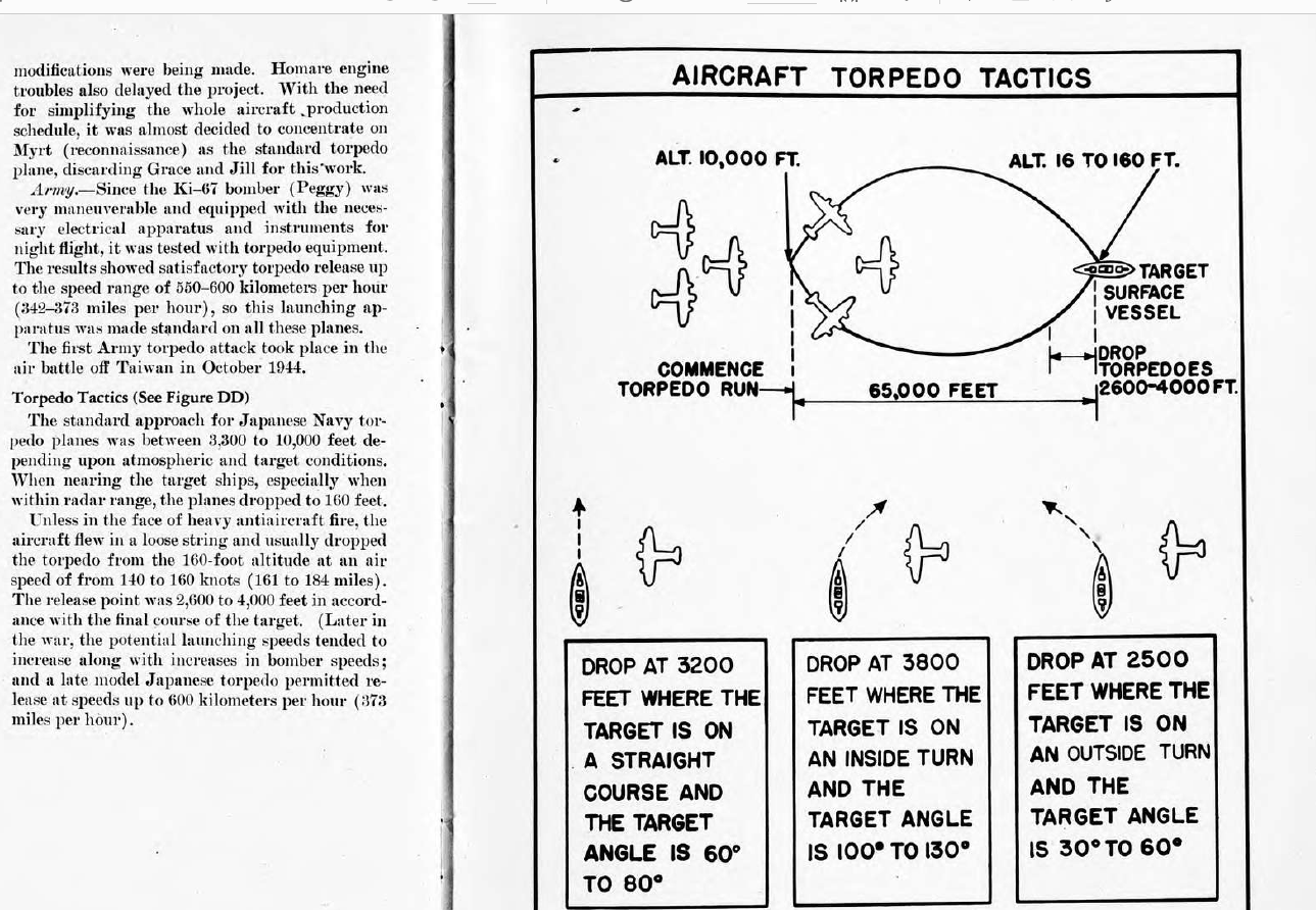

Wojciech Łabuć pisze: 2021-11-04, 20:33 "Znamienne jest", że Swordfishe atakujące Bismarcka nie leciały na niego wprost. Wynika to poniekąd z trygonometrii i zrzut torpedy musi zostać wykonany pod kątem biorąc pod uwagę prędkość i kurs celu. W dodatku cel może skręcać. I załogi Swordfishy starały się "podpuszczać" osoby decyzyjne na pokładzie celu do wykonania manewru unikowego jeszcze przez dokonaniem zrzutu torpedy. W dodatku jest jeszcze pułap na jakim samolot leci a nawet na niskim pułapie Swordfish nie był na poziomie działek.
Kolejna kwestia to nieświadomość jaka była procedura ataku torpedowego. Wbrew powszechnym wyobrażeniom nie miało to postaci szarży na wprost w kierunku celu. To było dopracowane, naukowo uzasadnione i skalkulowane podejście. I przez większość czasu samolot leciał równolegle do kursu celu skręcając w kierunku celu, pod kątem, i potem znów obierając kurs mniej więcej równoległy. To co wydawałoby się samobójcze było ok 8 razy bezpieczniejsze niż atak przeprowadzany "lotem w kierunku". Trafienie samolotu poruszającego się bokiem do nas jest znacznie trudniejsze niż lecącego w naszym kierunku z uwagi na konieczność oddania znacznie większej poprawki na wyprzedzenie celu co wymaga znacznie większej dokładności w określeniu prędkości i kierunku. W dobrych materiałach opisujących atak na Bismarcka ta informacja jest powszechnie powtarzana i czytelnik odsyłany jest do konkretnych archiwalnych materiałów - ADM 44/122.
Nie leciały na wprost i chyba nikt tego tu nie napisał ale żeby wycelować z poprawką i zrzucić torpedę samoloty musiały być zwrócone przodem do celu. Sam zamieściłeś amerykański film szkoleniowy więc obejrzyj go i popatrz jak samoloty podczas ataku są zwrócone do celu. Przodem. Co do brytyjskiej procedury ataku to czy ona zalecała wypracowanie pozycji do zrzutu pod ogniem lekkich działek (zasięg 2200m) i latanie równolegle do celu w tym zasięgu? Czy może chodziło o to aby wypracować pozycję do ataku poza zasięgiem flaku ? Jeszcze raz odeślę cię do filmu, który zamieściłeś zobacz jak tam wygląda wypracowanie pozycji i podejście do celu i zrzut oraz odejście po zrzucie. Nie ma tam słowa o podejściu w zasięgu lekkiego ognia plot (2200m) równolegle do okrętu bo to jest samobójstwo. No i na takim kącie podejścia to co jest wystawione do okrętu to przód samolotu, czyli silnik, krawędź natarcia skrzydła (to jest wzmocniona część skrzydła), podwozie, a w skrzydle są dźwigary, zbiorniki paliwa itd. Trudno znaleźć miejsce gdzie pocisk 20mm nie trafi w coś więcej niż płótno. Ale nawet gdyby trafił w płótno to czemu miałby nie zdetonować?
Załączony plik
Jap_atack_pattern
Jap_atack_pattern
pochodzi z powojennego raportu amerykańskiej misji wojskowej w Japonii. Jak widać najskuteczniejszy sposób ataku samolotów torpedowych to skoordynowany atak dwóch grup z dziobowej ćwiartki, wtedy cel skręcając aby ominąć jedne torpedy wystawi się na drugie. Żadnego latania równolegle do kursu okrętu w zasięgu działek plot.

Kuma_nanashi filmik zamieściłem aby pokazać jak gigantyczna różnica w ciągu zaledwie 3-4 lat nastąpiła. Przeczytaj jakie podałem parametry zrzutu torped dla Swordfisha Mk. I w momencie ataku na Bismarcka. Prędkość zrzutu w trakcie tego ataku to zazwyczaj 80 węzłów (niecałe 150 km/h). Wysokość nie powinna przekraczać 120 stóp (ok 36.5 metra). Odległość zrzutu około 100 jardów. Podpowiem jeszcze, że ten którego najczęściej podaje się za sprawcę uszkodzenia steru, czyli Moffett, opowiadał jak nawigator-obserwator Sub Lt. John “Dusty” Dawson-Miller wychylił się z kokpitu aby widzieć fale bo różnicę robiło czy torpeda "pójdzie" w grzbiet fali czy nie.
I obejrzyj jeszcze raz film i zauważ o jakich parametrach zrzutu jest tam mowa. Albo o jakich parametrach jest w tym co zalinkowałeś. Na filmiku jasno jest powiedziane, że torpeda spokojnie przelatywała W POWIETRZU dystans jaki torpeda z Swordfisha pokonywała w wodzie :D
Wracając do Moffeta to po zrzucie torpedy z wymaganym kątem wyprzedzenia to wychodziło 2 długości kadłuba Bismarcka. Więc przy zrzucie z ok. kilometra torpeda skierowana był o 500 metrów przed. Owszem Swordfish był skierowany w stronę Bismarcka ale nie leciał na niego. Leciał pod całkiem sporym kątem. W dodatku w zależności od wysokości na jakiej podchodził do ataku dochodził koleny "aspekt".
I znów wracamy do filmiku i tego, że to wręcz rewolucyjna zmiana w porównaniu do ataku w wykonaniu Swordfishy. Swordfish nurkując w najlepszej sytuacji mógł zbliżyć się do połowy prędkości maszyn z filmików lub tego co Ty zalinkowałeś. I do tego ile torpeda przelatuje w powietrzu i z jaką prędkością to robi. Jaką to robi różnicę w kwestii jakie kąty wyprzedzenia i jaki dystans w tym czasie przebędzie okręt-cel. Zaczynasz widzieć różnicę? Torpeda zaczyna lot od 400+ km/h i wprawdzie tą prędkość traci ale przez znaczną część toru lotu leci szybciej niż Swordfish. Nie mówiąc o prędkości torpedy z Swordfisha, która wpada do wody w chwilę po zrzucie i miała prędkość w okolicach 80 km/h. I z tymi 80 km/h płynęła do celu przez ponad kilometr.
Kolejne fałszywe przekonanie, że lot równolegle do okrętu to samobójstwo. A gucio. Samobójstwo to lot na wprost celu. Nie trzeba praktycznie odkładać jakichkolwiek poprawek i czy lecisz szybko czy wolno to nie robi większej różnicy. I nie ma znaczenia czy atakujesz okręt czy bombowiec. Niedoświadczeni piloci myśliwców ginęli zbyt często popełniając ten błąd. Czy łatwiej jest strzelać i trafić w coś, co leci wprost na Ciebie czy coś co przemieszcza się z bardzo wysoką prędkością kątową w poprzek? Czy łatwiej jest trafić coś co nie wymaga dokładnej kalkulacji prędkości i nadal leci wprost na Ciebie czy trafić w samolot, który niech leci nawet 120-150 km/h i Ty musisz mieć zgadnąć dokładną odległość i prędkość aby wyliczyć poprawki do strzelania? Samobójstwem jest lot na wprost do celu bo jako cel po prostu wisisz jak balonik prawie. Wystarczy tylko wstrzelać się w odległość. Im większe odchylenie od kursu na wprost do celu tym trudniej trafić. Poprawki na wyprzedzenie są coraz większe i coraz większe znaczenie ma dokładne określenie parametrów lotu samolotu. I tu dochodzi jeszcze kolejna kwestia dlaczego niektóre systemy uzbrojenia przeciwlotniczego czy kierowania ogniem były do kitu. Bo mechanizmy nadążne nie były w stanie pokonać odpowiedniej ilości stopni na sekundę aby dało się strzelać z odpowiednim wyprzedzeniem.

Wojciech Łabuć pisze: 2021-11-05, 11:36 Kuma_nanashi filmik zamieściłem aby pokazać jak gigantyczna różnica w ciągu zaledwie 3-4 lat nastąpiła. Przeczytaj jakie podałem parametry zrzutu torped dla Swordfisha Mk. I w momencie ataku na Bismarcka. Prędkość zrzutu w trakcie tego ataku to zazwyczaj 80 węzłów (niecałe 150 km/h). Wysokość nie powinna przekraczać 120 stóp (ok 36.5 metra). Odległość zrzutu około 100 jardów. Podpowiem jeszcze, że ten którego najczęściej podaje się za sprawcę uszkodzenia steru, czyli Moffett, opowiadał jak nawigator-obserwator Sub Lt. John “Dusty” Dawson-Miller wychylił się z kokpitu aby widzieć fale bo różnicę robiło czy torpeda "pójdzie" w grzbiet fali czy nie.
A ja ponownie poproszę cię o obejrzenie filmików żebyś uświadomił sobie jak wyglądało podejście do okrętów i z jakich kątów je realizowno czyli samolot miał podchodzić z dziobowej ćwiartki. Przypadek o którym piszesz to taki gdzie samolot zaczyna podejście będąc mniej więcej na wysokości środka okrętu. Wtedy faktycznie biorąc poprawkę będzie mocno skierowany przed dziób okrętu ale taka sytuacja to błąd bo torpeda będzie gonić okręt. Prawidłowa jest ta którą zamieściłem - atak z dziobowej ćwiartki. Samoloty są przed okrętem. To są podstawy jeśli chodzi o każdy atak torpedowy - ustawić się przed celem.
Z całym szacunkiem ale atak od czoła na bombowce był jedną z najskuteczniejszych metod, stosowany powszechnie przez Luftwaffe jak i Japończyków. Powód był prosty - tak zadawano najcięższe uszkodzenia (niszczono kokpit i zabijano pilotów) jednocześnie będąc jak najkrócej w zasięgu ognia bombowców.
Poproszę cię jeszcze raz o informacje czy zalecano latanie równolegle do kursu atakowanego okrętu w zasięgu jego broni małokalibrowej podczas wypracowywania pozycji do ataku? Wyobraź też sobie jak długo Swordfish będzie wystawiony na ostrzał z lekkiej broni plot lecąc równolegle do kursu okrętu z prędkościami do jakich był zdolny , a jak długo wykonując podejście i atak w linii prostej. I o to tutaj chodzi - aby być jak najkrócej pod ogniem. Nie latać w jego zasięgu.

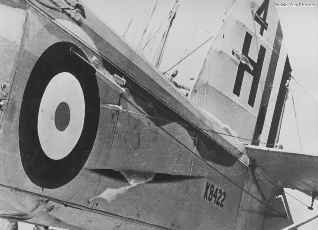

W "Swordfish at War" i "Fairey Swordfish in Action" są zdjęcia 2 maszyn z ciekawymi uszkodzeniami. W tej pierwszej o 1 więcej zdjęcie samolotu uszkodzonego w ataku 3 109tek. Ale zdjęcia w drugiej pozycji są znacznie lepszej jakości :) Oba to Mk I. Jedna maszyna to L9726, której pilot wleciał Swordfishem w line od balonu zaporowego. Doszła do drugiego dźwigara wycinając takie fajne wcięcie jak w szkielecie okrętu z Małego Modelarza. Samolot wylądował bez problemu. Bardziej interesujące jest zdjęcie samolotu V4567 z 830 Dywizjonu pilotowanego przez Sub. Lt. Coxona. Przez skrzydła pociski z działka przeszły nie eksplodując. Eksplodował pocisk, który trafił w żebro w nieruchomej części lewego statecznika poziomego.Dziura i ilość poskręcanych metalowych elementów robi wrażenie. Za to dziurki po pociskach karabinowych wrażenia nie robią. Weszło-wyszło. To w skrzydle po działku to choć trochę postrzępionego materiału jest. Pocisk przeszedł przez końcówki obu lewych płatów.
https://www.worldwarphotos.info/wp-cont ... 20_FAA.jpg
Lekkie uszkodzenie poszycia i statecznika pionowego. Niestety poza numerem maszyny i informacją, że jest z 820 dywizjonu więcej informacji nie ma. Jak będę w domu sprawdzę w materiałach o lotnictwie morskim co jest o dokładnie tej maszynie.
Ja tam widzę uszkodzenia ale od czego to ci nie powiem.
